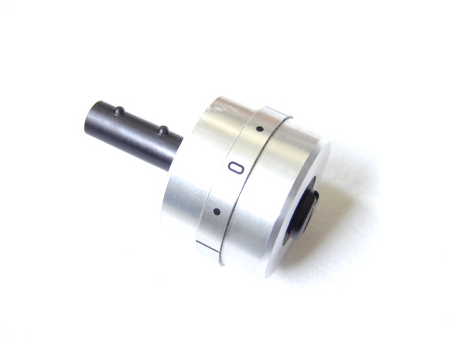

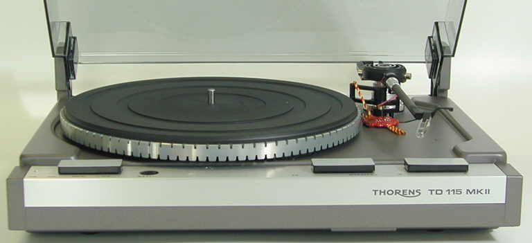

Απέκτησα αυτό το υπέροχο vintage κομμάτι αλλά δεν μπορώ να ρυθμίσω το βάρος ανάγνωσης & antiskating
γιατί έχει ένα μυστήριο αντίβαρο που ΔΕΝ γυρνάει στον άξονα του.
Έχει επίσης γραμμές και όχι νούμερα

Ουάου!!!
Φοβερή κατάσταση, έχω το 110!!
Λοιπόν το αντίβαρο μια χαρά γλυστράει, απλά επειδή "τα χρόνια πέρασαν" μπορεί νάχει αρθρίτιδα κ χρειάζεται αντιφλεγμονώδη(λύσιμο,σπρέυ, καθάρισμα κλπ)
Μεγειές!!
Βάλτου μια Stanton 881S νάρθει να δέσει το σορόπι!!

Απάντηση: THORENS TD-115 MK2 ρύθμιση tonearm
το πρόβλημα είναι πως το αντίβαρο γυρνάει μαζί με τον άξονά , χωρίς να μετακινείται
λόγω της κατασκευής
πρέπει να κρατάς με τα δάχτυλα τον άξονα και να περιστρέφεις το αντίβαρο(?)
επίσης το antiskating όπου και να το βάλω , όταν κατεβαίνει η κεφαλή , "φεύγει" πάντα προς τo armrest.
κάτι παρόμοιο μ'αυτόν
http://www.vinylengine.com/phpBB2/viewtopic.php?t=26514
Να προσθέσω επίσης ότι φορά αυτήν τη κεφαλή
http://www.stantondj.com/stanton-cartridges/681eeemkiii.html
Να προσθέσω ότι πρόκειται για τον
ISOTRACK-Tonarm TP-30
