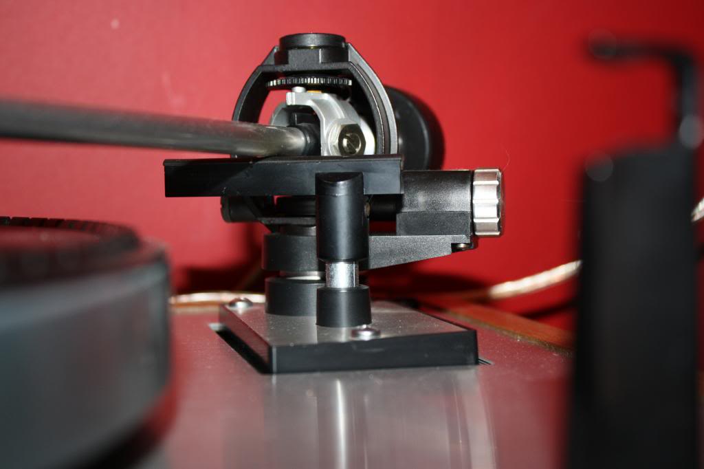

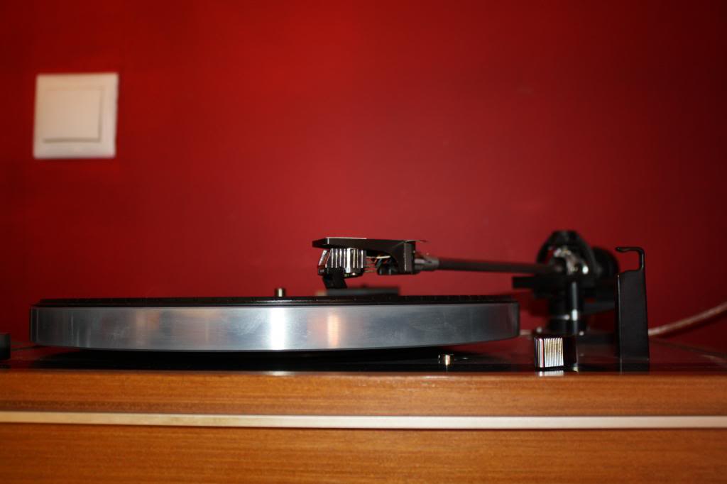

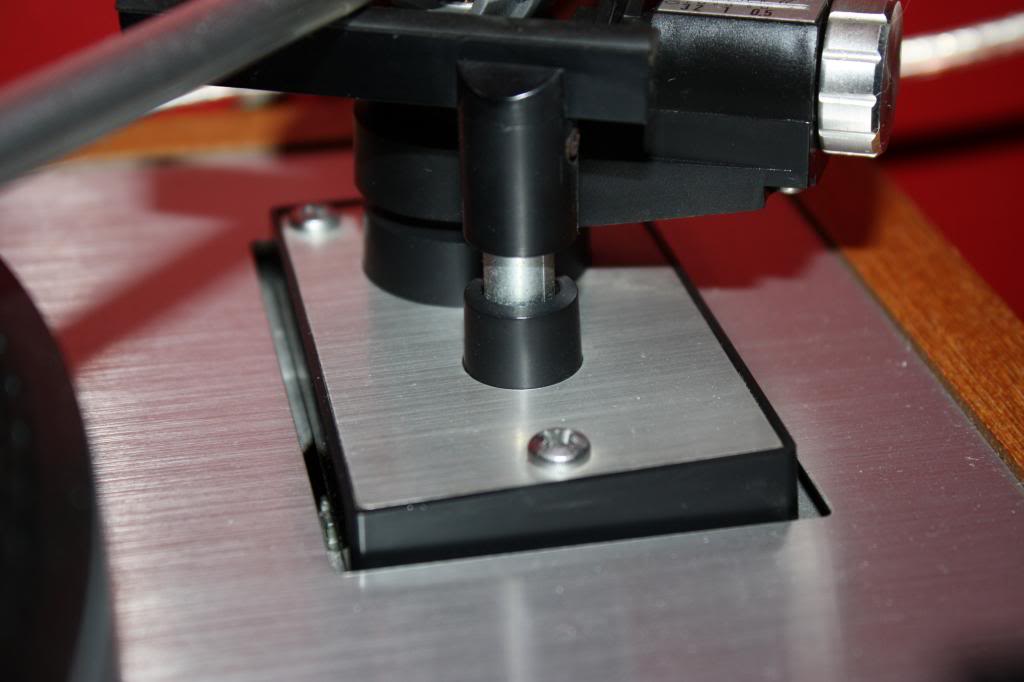

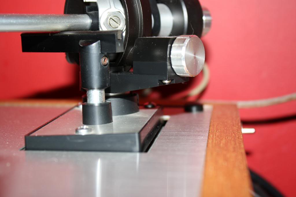

φανταζομαι φαινεται και απο τις φωτογραφιες καθαρα! αν οχι απο το πλατερ απο το πλακακι του βραχιονα σιγουρα! θελει σφιξιμο η αναρτηση? υπαρχει καποια αλλη ρυθμιση ?

Καλημερα,ναι πρεπει να ρυθμισεις την αναρτηση,το πλατο απο την δεξια μερια σηκωνεται και μαζι το πλαστικο armboard του βραχιονα,βγαλε το καπακι στο κατω μερος θα δεις τρια ελατηρια,χαλαρωσε λιγο το δεξι μεχρι να ζυγισει το πλατο,μαλλον θα χρειαστει να πειραξεισ και τα αλλα δυο
Προσπαθησε να φερεις το πλατο οσο πιο χαμηλα γινεται μονο προσεξε να μην βρισκει το μοτερ και αφησε μια μικρη διαδρομη στην αναρτηση
Για να ρυθμισεις σωστα το thorens πρεπει να ειναι παραλληλο με το εδαφος

οσο μπορεσα το ρυθμισα ! χαλαρωσε η αναρτηση αν και το armboard δεν μπορω να πω πως ηρθε πολυ στα ισια του ! επισης δεν ξερω αν ειναι ιδεα μου αλλα σαν να εχασα λιγη ενταση

Πρέπει να χρησιμοποιήσεις αλφάδι (όχι με το μάτι) και να ξεκινήσεις από το σημείο που κάθετε και μετά στο πλατό, βραχίωνα κλπ..

Αλλαξες ιμαντα προσφατα;
Πολλες φορες οι ιμαντες που προσφερονται για τα thorens και δεν ειναι της εταιρειας,ειναι λιγοτερο ελαστικα και καπως πιο μικρα σε διαμετρο απο οτι πρεπει,με αποτελεσμα να τραβανε ολοκληρο το κινητο μερος προς τα αριστερα,περιπου οπως φαινεται στις φωτογραφιες σου.
Αν οντως αλλαξες και εβαλες ενα τετοιο ιμαντα,και επειδη ο ιμαντας ειναι μερος της αναρτισης των thorens, εισηγουμαι να παρεις εναν ιμαντα της εταιρειας και τοτε να κανεις μικρορυθμισεις στην αναρτιση.
Πολυ σωστα,πρωτα η βαση του πικαπ και μετα το πλατω

σε καμια περιπτωση αν και οχι γνησιος ο ιμαντας απο'τι ειδα δεν τραβαει το πλατερ , ισα ισα !

Αν τον βγαλεις δεν ισιωνει καπως η θεση του πλατω;
