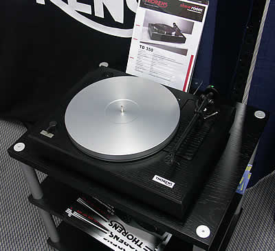

Νέο πικάπ για την Thorens που ξαναμπαίνει για τα καλά στον αναλογικό ήχο.
Το TD 350 είναι ένα πικάπ με ανάρτηση (χρησιμοποιεί το γνωστό υποσασί της thorens) αλλά ταυτόχρονα χρησιμοποιεί και την μάζα του για την απόσβεση των κραδασμών. Αυτή η τεχνολογία ονομάζεται από την Thorens “IDD” (Independent Double Damping). Επίσης σύμφωνα με την Thorens χρησιμοποιεί τα πιο σύγχρονα υλικά. O έλεγχος της ταχύτητας του αθόρυβου σύγχρονου AC κινητήρα είναι ηλεκτρονικός και χρησιμοποιεί ένα πλατώ βάρους 4 κιλών.
Τέλος ο βραχίονας είναι ο TP250 (δηλ. ο γνωστός μας Rega RB250). Η τιμή δεν έχει ανακοινωθεί επίσημα αλλά κάποιες ανεπιβεβαίωτες πληροφορίες μιλάνε για 1600€ ...
technical data
Drive system Thorens precision belt drive
Motor electronically regulated AC synchronous motor
Playback speeds 33 rpm
45 rpm
Speed select electronic
Turntable platter 12.0 " (300 mm) / 9.3 lbs (4.2 kg)
aluminum platter, diamond turned
Tone arm Thorens TP 250
Anti-skating magnetic
Operation manual
Switch off/lift none
Signal lead capacitance 140 pF
Power supply internal PS 800 unit
230 V / 50 Hz
Dimensions (W x H x D) 17.3 x 6.3 x 13.6 " (440 x 160 x 345 mm)
Weight 22.0 lbs (10.0 kg)
Finish Solid wood trim in ash red and ash black
