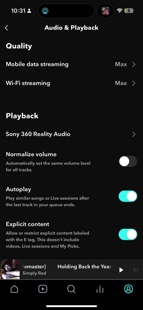

Εγώ το βλέπω το auto play στα settings σε iOS αλλά τελικά είναι για άλλο πράγμα ….
Ναι, αυτό το auto play το γνωρίζω, υπάρχει, απλώς δεν έχει τη λειτουργία που έχουμε στο μυαλό μας, για αυτό δεν το ανέφερα πριν.
