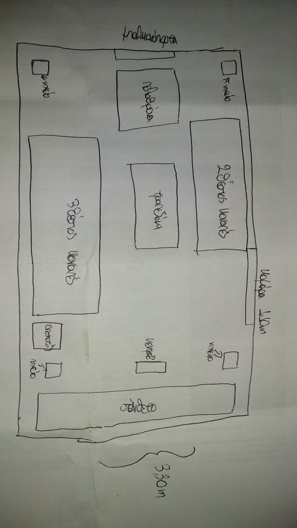

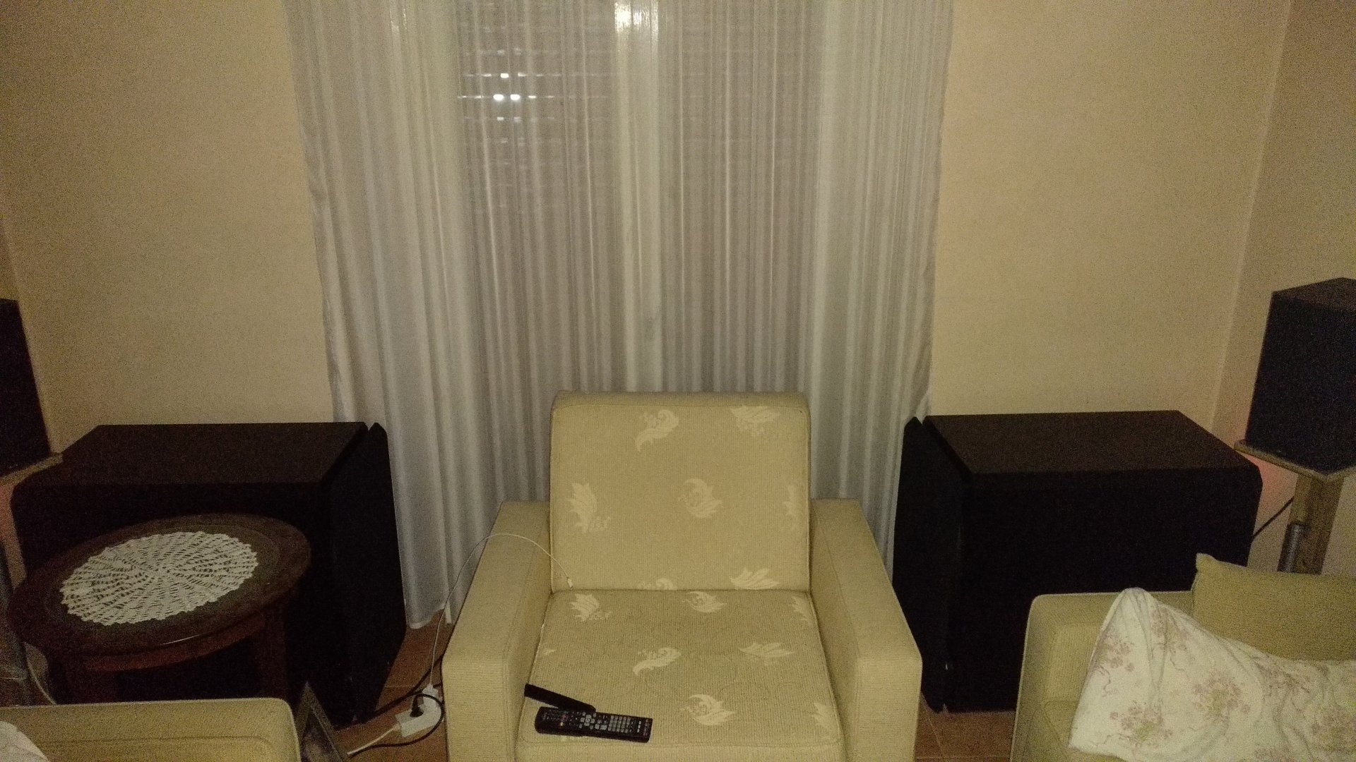

Παιδιά στέλνω αυτές τις φωτό έχω κάνει 2 απόπειρες η μία ήταν με τα 2 μπάσα όπως βλέπετε πίσω μαζί και η άλλη το ένα σάμπ πίσω όπως το βλέπετε το δεξί και το αριστερό Σάμπ μπροστά η αλήθεια είναι ότι με το Σάμπ μπροστά είναι λίγο καλύτερα αλλά έχετε να μου προτείνετε το οτιδήποτε για καλύτερο ήχο ακόμα και τοποθέτηση κτλπ να πω επίσης ότι με τα μπάσα πίσω δημιουργείτε ένα στάσιμο εκεί στα 50 Χέρτζ και αυτό που ακούω είναι ένα μπούκωμα που δεν σκάει σχεδόν ποτέ σαν να μην μπορούμε να ανασασουν τα σαμπ τι μπορούμε να κάνουμε σαυτη την περίπτωση ελπίζω να υπάρχει κάποιος να βοηθήσει σας ευχαριστώ!!!!
Ν
Να πω πάλι ότι οι διαστάσεις είναι 5 επί 3.30 επί 2.90 ύφος... Ευχαριστώ και πάλι

Ας τα παρουμε ενα ενα.
Κατ αρχην κατα τη γνωμη μου τα 15" sub δεν ηταν πολυ σοφη επιλογη μια που ουτε ο χωρος σου ειναι τοσο μεγαλος που να θελει 4 15" ουτε ειναι ενας ευκολος χωρος που θα μπορεις να αποφυγεις τα 4 sub.
4 Χ 10" η το πολυ 4 μικρα 12" θα ηταν η δικη μου επιλογη ωστε να μπορω να τα τοποθετησω οπου πρεπει και οχι οπου χωρανε.
Το room simulation στο REW μου δειχνει ενα εντονο στασιμο στα 59Hz (+ τις αρμονικες στα 118, και 236Ηz) το οποιο αντιστοιχει στο υψος του δωματιου.
Αυτο θα φυγει μονο με eq και room treatment η με σηκωμα των sub σε υψος. Το κενο που δημιουργειται αναμεσα στο συνθετο και τους πλαινους τοιχους θα μπορουσε να αναλαβει καποιος επαγγελματιας να σου φτιαξει δυο custom Helmholtz μπασοπαγιδες συντονισμενες στα 59Hz και επιπλεον να τοποθετηθουν ηχοαποροφητικα πανελ μεγαλου παχους στην οροφη.
Στο room simulation δειχνει οτι με τοποθετηση των sub στο μεσον του υψους του τοιχου (δλδ στο 1.45μ) εξαφανιζεται το peak στα 59Hz. Βεβαια αυτη δεν ειναι μια τοποθετηση που θα μπορουσε να γινει σε εναν οικιακο χωρο απλα το αναφερω εγκυκλοπαιδικα.
Επισης να προσθεσω οτι το peak αυτο ειναι στα 59Hz στην θεωρια αλλα στην πραξη μπορει να βρισκεται αρκετα Hz πιο πανω η πιο κατω αναλογα με τα υλικα κατασκευης του σπιτιου και την πιθανη επιδραση απο ανοιγματα του χωρου η ακομα και απο τα επιπλα του χωρου.
Αν προχωρησεις σε κατασκευη helmholtz resonator θα πρεπει να γινει πρωτα μετρηση με μικροφωνο ωστε να επιβεβαιωθει η θεωρια.
Μετα εχουμε την διαρυθμιση του χωρου που πιστευω μπορει να βελτιωθει αρκετα χωρις να αλλαξει τελειως.

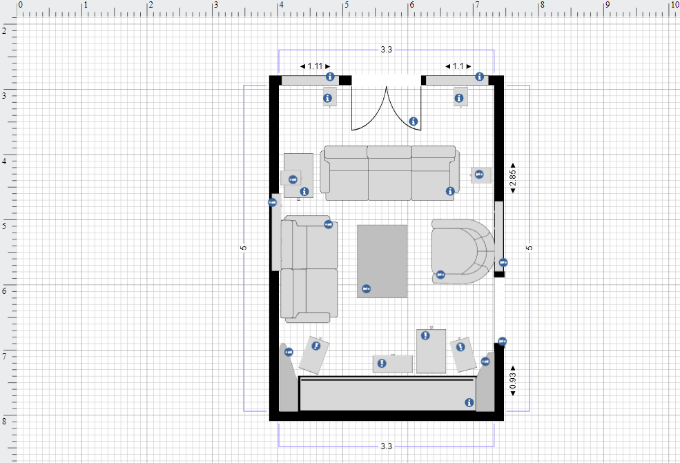

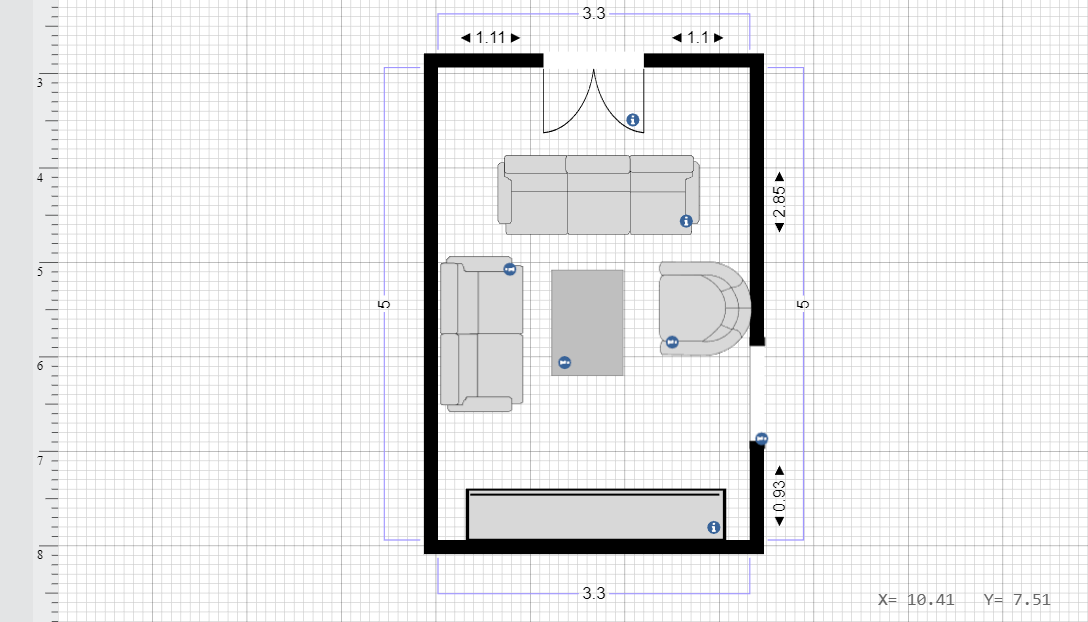

Σου παραθετω ενα σχεδιο πως θα μπορουσε να ειναι.
1.888
2.362
Και εδω μαζι με τα ηχεια (σε 7.2 διαταξη), δυο helmholtz resonators δεξια και αριστερα του συνθετου και 4 πανελ στους πλαινους και πισω τοιχους (που στο σχεδιο φαινονται σαν να ειναι μεσα στον τοιχο. Τα εβαλα εκει για να ξεχωριζουν)

Το σαμπ είναι καλύτερα εκεί δίπλα στον καναπέ και όχι πίσω αριστερά στο πίσω κανάλι?
Bασικα το simulation στο REW εδινε την καλυτερη αποκριση και με τα δυο sub εμπρος αλλα αυτο το ειδα μετα που ανεβασα την φωτογραφια η οποια ετσι κι αλλιως οσον αφορα τα sub ηταν ενδεικτικη. Ομως ουτε το simulation του REW μπορουμε να παρουμε τοις μετρητοις χωρις δοκιμη.
Περα απο αυτο μονη τοποθετηση που εδεινε ακομα πιο ομαλη αποκριση ηταν με τα sub σηκωμενα στο 1.45μ οπου εξαφανιζοταν το peak στα 59Hz

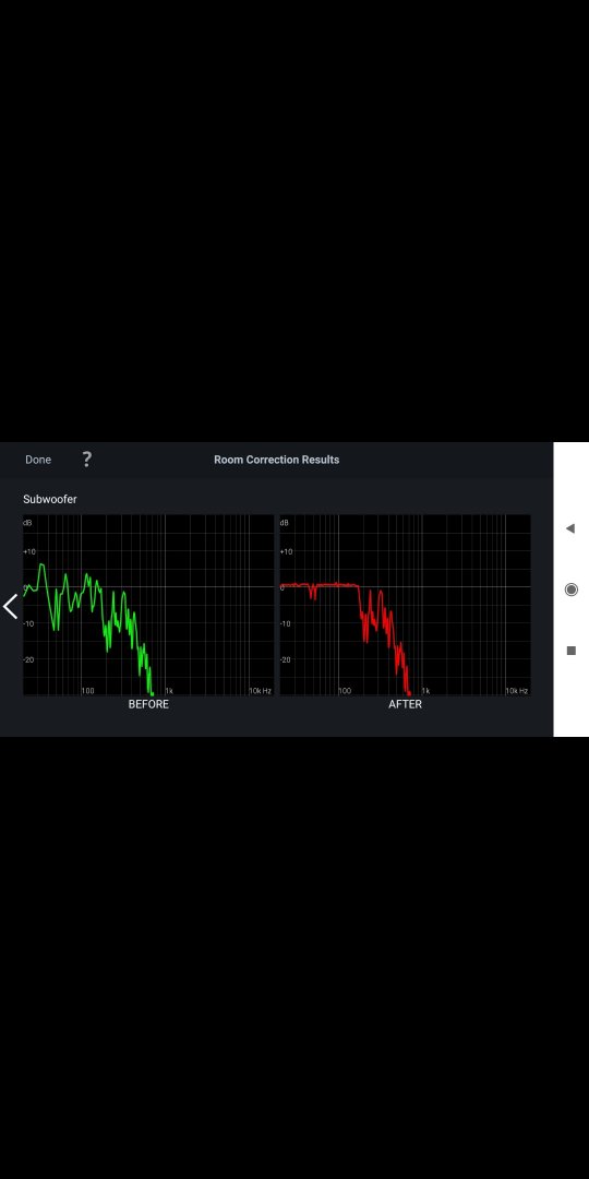

Φιλε μου δυστυχως αυτη η μετρηση δεν ξερω ουτε με τι ειναι ουτε ειναι ευδιακριτο τι δειχνει και δεν μπορω να την λαβω υποψην.
Και μην νομιζεις οτι ειμαι κανενας εξπερ. Το ιδανικο θα ηταν να μπορεσεις να φερεις εναν επαγγελματια να μετρησει και να σου πει τι πρεπει να κανεις.
Διαφορετικα, θα πρεπει να ριξεις πολυ διαβασμα, να παρεις ενα UMIK-1, να κατεβασεις το REW και κατοπιν σιγα σιγα με καθοδηγηση να βρεις ακρη.
Για την ωρα, δοκιμασε και με τα δυο sub εμπρος, διπλα στα ηχεια. Η προσομοιωση δειχνει καλυτερη συμπεριφορα και με τα δυο εμπρος η ενα εμπρος και ενα πισω διαγωνια.
Αλλα για σιγουρια θα πρεπει να κανεις δοκιμη, οι προσομοιωσεις ειναι απλα ενας μπουσουλας.

Τι άποψη έχεις επίσης για κάποιο house curve στα μπάσα η και στα ηχεία?? Γιατί το dynamic eq είναι τελείως μάπα πολύ πριμαρισμενος ο ήχος κυριολεκτικά

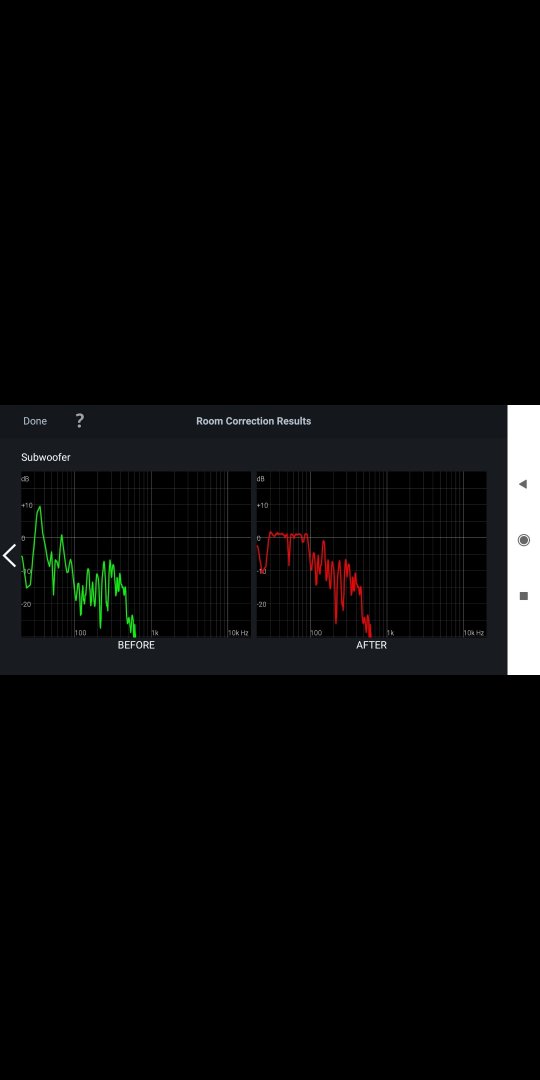

Με το όντισι είναι αγόρινα αλλά όπως λες θέλει rew Θεσσαλονίκη δεν ξέρω αν έχει κανένα καλιμπρατορα γιατί όλοι πχιααα Αθήνα είναι τι θα γίνει δηλαδή Θεσσαλονίκη κάνεις??

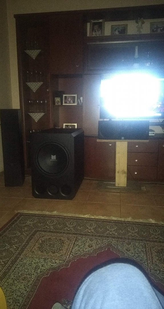

Δοκίμασα και τα 2 μπροστά μάπα έπαιζαν αλλά δεν ξέρω μήπως το ένα ήθελε ανάποδη φάση πάντως με το 1 μπροστά και το άλλο πίσω όντως έπαιζαν καλύτερα
Αν εξαιρεσεις το Dirac κανενα συστημα καλιμπραρισματος δεν δινει καλα αποτελεσματα χωρις να το πειραξεις.
Σπανια βγαινει συμπερασμα με μια απλη αλλαγη τοποθετησης. Συνηθως χρειαζεται και λιγο παιξιμο σε καθε αλλαγη τοσο σε φαση, οσο και σε delay και gain. Απλα χωρις μετρησεις και χωρις εμπειρια ειναι πολυ χαοτικη κατασταση.

Με την θέση ακρόασης τόσο πίσω, σε τέτοια απόσταση από τα ηχεία και τόσο κοντά στον πίσω τοίχο δεν θα υπάρξει ποτέ επιτυχία.
Αν αλλάξει λίγο η διαρρύθμιση κάτι μπορεί να γίνει. Για το σύνθετο δεν είπα τίποτα ακόμα αλλά για να γίνει δουλειά, ειδικά με αυτά τα θηριώδη sub, η καλύτερη θέση για αυτό είναι στο υπόγειο.
