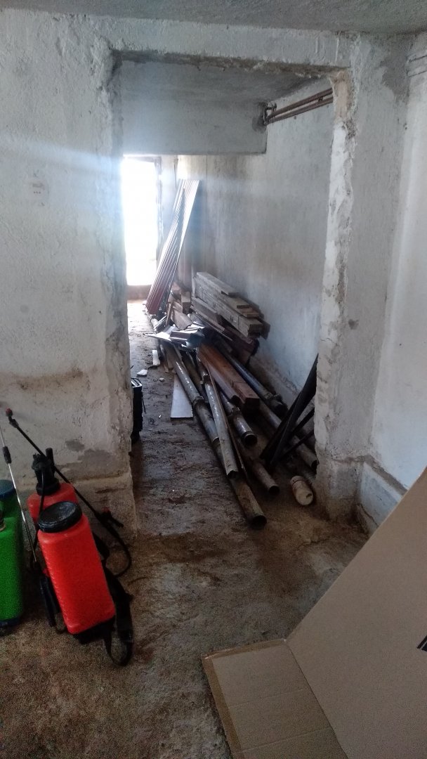

Επισης αν καταλαβα σωστα το δωματιο κατω ειναι εντελως γυμνο. Σκετο τσιμεντο. Ουτε πατωμα ουτε σοβας ουτε τιποτα.
Βγαλε φωτογραφιες αν θες να το δουμε. Μερα, με φως, και γυρω γυρω με ευρυγωνιο φακο (με το κινητο) και κοντινα οπου υπαρχει υγρασια.

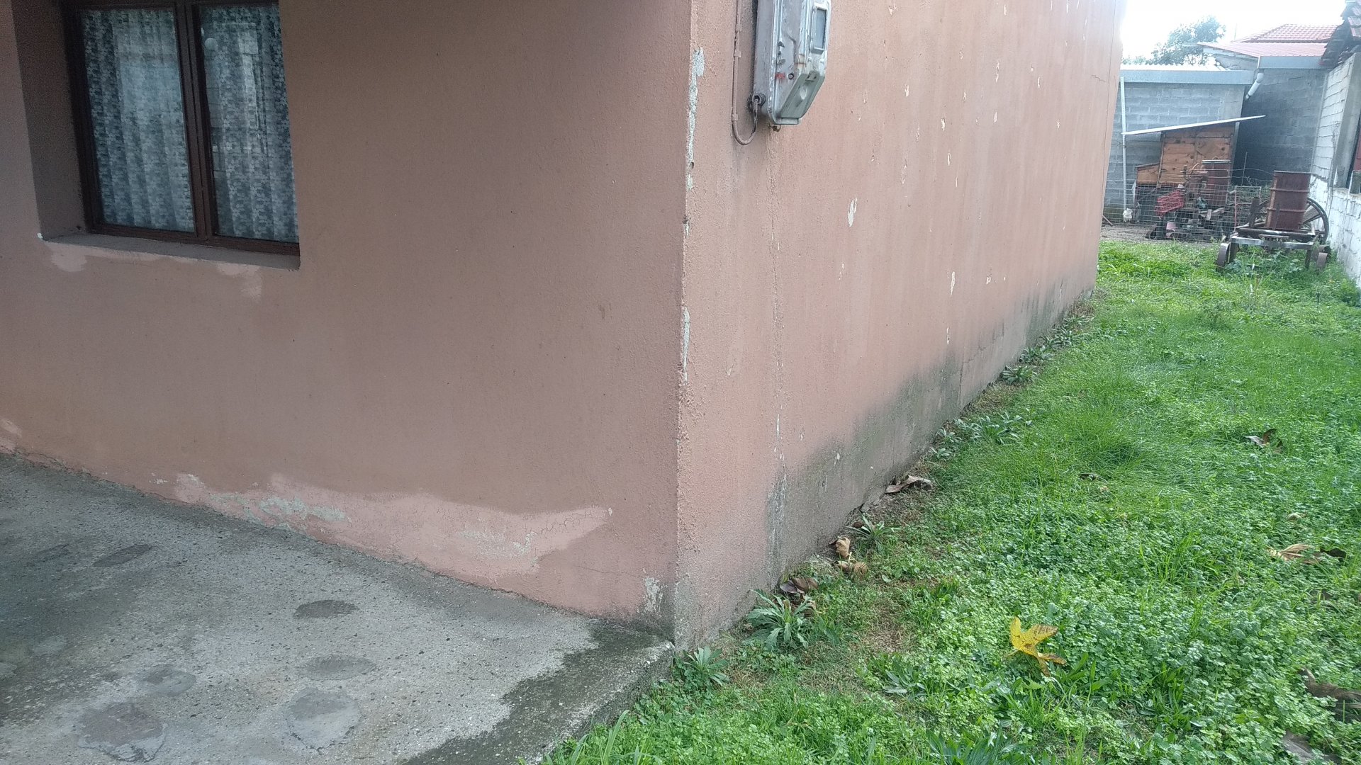

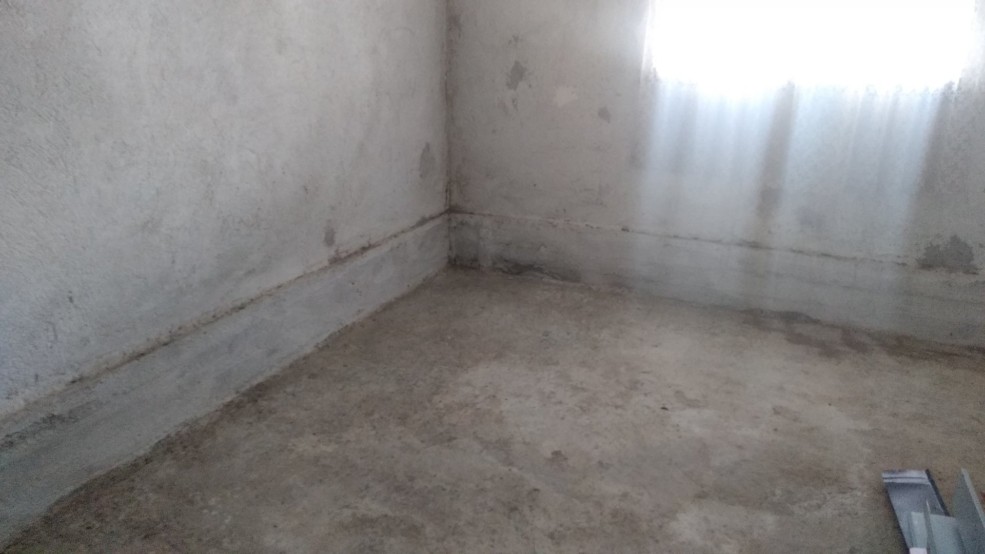

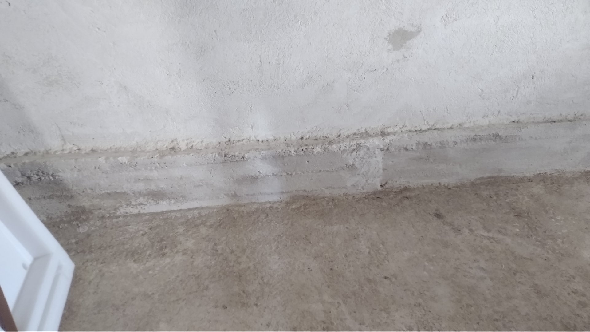

Ελα αγορινα έβγαλα αυτές τις φωτό από έξω απτό σπίτι εκεί δεξιά έχει το θεμα και λιγο από αριστερά και όπως βλέπεις από μέσα εκεί σε όλο το δοκάρι ας πούμε ότι ποτίζετε είχα ρωτήσει πριν κάτι μήνες και μου είπαν όντως θέλει σκάψιμο αλλά θα φάει και ένα χιλιάρικο και .. σκάψιμο όλο το μηκος όχι 5 μέτρα που είναι το δωμάτιο και λέω επειδή δεν με νοιάζει το έξω αλλά το μέσα μήπως χρησιμοποιήσω αυτή την τεχνική που μου προτείνες αλλά πρέπει σίγουρα να το συζητήσω με κάποιον τεχνικό και για το πάτωμα έχει και μια μυρωδιά αυτή την στιγμή μούχλας και όπως βλέπεις έχει και την πόρτα που θέλει επίσης κλείσιμο αλλά θέλω να βρω έναν τρόπο να μην επικοινωνώ άμεσα με την αποθήκη για να κρατάω τον χώρο χωρίς τις μυρωδιες της αποθήκης να φρεσκαρετε το δωμάτιο αποκλειστικά από τον εξαερισμό γιατί εκεί που βλέπεις το παράθυρο θα κλείσει και θα μπει η οθόνη 🙂 τι λες για όλα αυτά 🙂

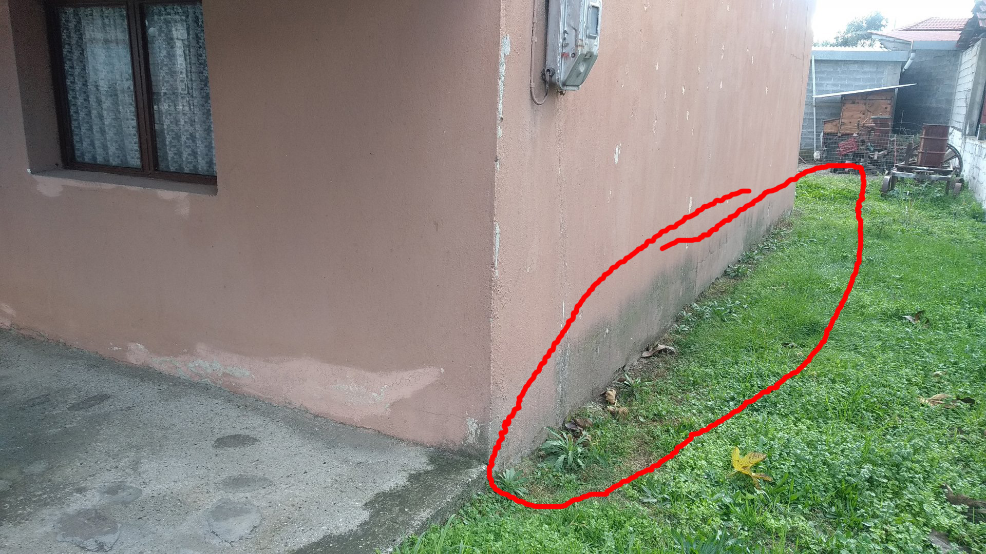

Βρες καποιον στην περιοχη σου με μικρο εκσκαφεα να σου σκαψει ΜΟΝΟ γυρω γυρω απο το δωματιο, οχι ολο το σπιτι. Εκει που εχω κυκλωσει και φυσικα και απο πισω απο αυτο αν ειναι και απο πισω χωμα.

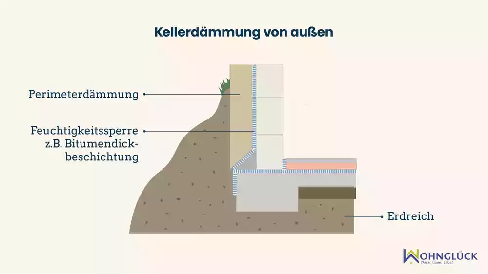

Η ενδεδειγμένη λύση είναι όπως σου είπαν να στεγανοποιησεις το υπόγειο απ έξω. Σίγουρα κοστίζει παραπάνω αλλά λύνεις το πρόβλημα. Υπάρχουν και λύσεις με εσωτερική στεγανοποιηση αλλά.... δεν θα στο πρότεινα, άσε που μπορείς να σκαψεις έξω εύκολα αφού δεν εφάπτεται ο τοίχος με κάποιο κτίριο
