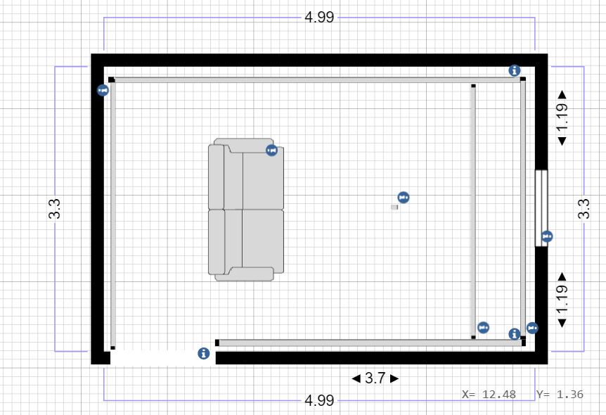

Το θέμα είναι τι θα κάνεις με την υγρασία.
Παιδιά πήρα τηλέφωνο αλλά μου Ειπε κάποια πράγματα ο ειδικός ότι αν το κάνουμε από μέσα τέτοια περίοδο είναι δύσκολο γιατί έχει υγρασία και ότι δεν θα πιάσει καλά και ότι δεν θα το κάνει γιατί δεν αναλαμβάνει τέτοιες δουλειές έκλεισα ραντεβού αύριο τέλος παντων στις 12 άντε να δούμε ελπίζω να γίνει σωστή δουλειά αλλά μακάρι να μπορεί να γίνει τώρα γιατί αν μου πει με τις υγρασίες δεν γίνετε ... Πάει
Προφανως δεν γινεται καθολου τετοια εποχη ειτε το κανεις απ εξω ειτε απο μεσα εκτος ισως αν το κανεις με σπρει πολυουρια αλλα ειναι συνηθως αρκετα ακριβη μεθοδος και δεν ξερω και αν υπαρχει καποιος που να κανει εφαρμογες πολυουριας στην περιοχη σου.

Κανε οτι σου ειπε ο τεχνιτης αλλα να ξερεις ειναι η χειροτερη λυση απο ολες οσες εχεις να επιλεξεις. Το μονο πλεονεκτημα ειναι οτι μπορεις να το κανεις μονος σου.
Για τις γυψοσανιδες να σιγουρευτεις οτι θα σου βαλουν ανθυγρες και ακομα καλυτερα στον τοιχο που εχει υγρασια να βαλεις τις ινοσανιδες Guardex της Knauf που ειναι για εξωτερικη χρηση και δεν θα παθουν τιποτα ακομα κι αν περασει η υγρασια. Είναι ακριβότερες αλλά θες μόνο 4 για τον μεγάλο τοίχο από την εξωτερική πλευρά και θα στοιχίσουν περίπου 40 ευρώ παραπάνω σε σχέση με τις απλές ανθυγρες γυψοσανίδες.
Για να μην εχεις συντονισμους, αντι για μεταλικους ορθοστατες θα πρεπει να βαλεις ξυλινα δοκαρακια 40Χ40χιλ (εμποτισμενα για να αντεχουν στην υγρασια).
Αν θες να κανεις ευκολα και οικονομικα και εξαερισμο θα κανεις αυτο που σου ειπα με δυο ανεμιστηρες επαγγελματικους στο παραθυρο και 4 ποντους επιπλεον κενο αναμεσα στη γυψοσανιδα και τον τοιχο.
Για να γινει αυτο θα πρεπει να βαλεις πρωτα οριζοντια δοκαρια-αποστατες 40Χ40χιλ στον τοιχο και επανω τους να βιδωθουν οι καθετοι ορθοστατες (επισης 40Χ40χιλ) για να πατησουν επανω οι γυψοσανιδες. Ετσι θα εχεις 8εκατοστα αποσταση της γυψοσανιδας απο τον τοιχο αντι για 4 και ο αερας απο τον εξαερισμο θα περναει αναμεσα στη γυψοσανιδα και τον τοιχο. Ετσι θα αποφυγεις τη μουχλα ακομα κι αν δεν γινει τελεια δουλεια με την υγρομονωση και δεν θα χρειαστεις εξτρα καναλια για τον εξαερισμο.
Εκει που ειναι το παραθυρο θα το κλεισεις τελειως με γυψοσανιδα και οι ανεμιστηρες θα τραβανε αερα απο πισω απο την γυψοσανιδα.
Στο πισω μερος του δωματιου, απέναντι από την είσοδο θα ανοιξεις δυο μεγαλες τετραγωνες τρυπες στη γυψοσανιδα με γρυλιες και σιτες (για να μην περνανε ζωυφια) και ο εξαερισμος θα τραβαει απο εκει τον αερα απο το δωματιο θα τον περναει μεσα απο τη γυψοσανιδα και θα τον βγαζει εξω απο το παραθυρο.
Αυτο δεν χρειαζεται να γινει γυρω γυρω, θα το κανεις μονο στον τοιχο με το παραθυρο και τον εξωτερικο πλαινο τοιχο.
Στους αλλους δυο βαλε μονους ορθοστατες 40Χ40χιλ (δηλαδη η γυψοσανιδα να εχει 4 εκ αποσταση απο τον τοιχο).

Κωνσταντινε θα σε παρακαλουσα οταν σου γραφω κατι να το διαβαζεις ολοκληρο και αν δεν το καταλαβαινεις να το ξαναδιαβαζεις. Επισης οταν σου παραθετω καποιο λινκ να πατας και το λινκ.
Δεν μου αρεσει να λεω τα ιδια πραγματα δυο και τρεις φορες και μετα να με ρωτας ξανα τα ιδα που εχω ηδη απαντησει η να βγαζεις λαθος συμπερασματα που δειχνουν οτι δεν διαβασες τι εγραψα.
Η διαφορα της μιας γυψοσανιδας απο την αλλη δεν ειναι 40 ευρω η μια, ειναι 40 ευρω για τις 4 που χρειαζεσαι για τον εξωτερικο τοιχο.
Η γυψοσανιδα που σου προτεινω να χρησημοποιησεις ειναι ειτε αυτη https://www.praktiker.gr/p/sanida-guardex-240x120cm-92319 η στη χειροτερη περιπτωση απλη ανθυγρη εσωτερικης χρησης https://www.praktiker.gr/p/gypsosanida-anthygri-knauf-ak-12-5-mm-280x120cm-60706
Επισης αν κανεις αυτο που σου ειπα για εξαερισμο, δεν θα χρειαστει να δωσεις 800 ευρω για ειδικο εξαερισμο χαμηλου θορυβου γιατι ο θορυβος του εξαερισμου δεν θα φτανει μεσα στο χωρο με τιποτα. Θα μεσολαβει γυψοσανιδα και 40-60 εκαστοστα πετροβαμβακας (δεν σου μιλησα ακομα γι αυτο, ειναι για μετεπειτα σταδιο που θα αφορα την ακουστικη του χωρου) Την εγκατασταση του δεν θα την κανεις εσυ μονος σου για να με ρωτας πως θα κοψεις το τζαμι. Θα το κοψει ο μαστορας που θα στον εγκαταστησει με το καταλληλο εργαλειο.
Η οθονη επισης που ρωτας ποσο κοστιζει, και οτι δεν ειδες καπου τιμη, λεει μεσα στο βιντεο ποσο θα ειναι στο περιπου. Δες το ξανα και θα το δεις. Για να βρεις το κοστος ακριβως θα πρεπει να υπολογισεις το κοστος της μονος σου και να χρησημοποιησεις κομπιουτερακι καθως εξαρταται απο το μεγεθος και τα υλικα που θα χρησημοποιησεις.
Αν δεν καταλαβαινεις το σχεδιο, αν εχω χρονο θα σου το εξηγησω αργοτερα. Τα γκριζα ειναι οι γυψοσανιδες.
Στον τοιχο εκει που τωρα ειναι το παραθυρο η διπλη γυψοσανιδα ειναι για να εντοιχιστουν τα ηχεια και το ενα subwoofer και ταυτοχρονα να γεμισει ολο με πετροβαμβακα και aritherm για να λειτουργησει σαν bass trap. Η εμπρος γυψοσανιδα θα ειναι διατρητη.

Ο μέσα εξαερισμός δηλαδή από που θα παίρνει αέρα? Το δικό μου σχέδιο είναι DIY χαμηλού κόστους και είναι υπολογισμένο να τραβάει τον αέρα από το δωμάτιο και χρησιμοποιώντας το κενό ανάμεσα στην γυψοσανίδα και τον τοίχο να τον βγάζει έξω. Ταυτόχρονα αυτό θα βοηθά και να εξατμίζεται και οποία υγρασία έχει δημιουργηθεί στον τοίχο. Αν έχεις σκοπό να κάνεις το δωμάτιο αεροστεγές για να μην ενοχλείς τους γείτονες τότε χρειάζονται κι αλλά πράγματα. Αν δεν έχεις σκοπό να το κάνεις αεροστεγές δεν χρειάζεται να κάνεις τίποτε άλλο. Θα μπαίνει ο αέρας από την εσωτερική πόρτα. Αν θες να κλείνει η πόρτα τότε ναι θα χρειαστεί ένα κανάλι να φέρνει αέρα μέσα. Αν το κανάλι είναι μακρύ θα θέλει και τουρμπίνες. Αν δεν έχεις θέμα ηχορρύπανσης και γείτονες που να ενοχλούνται τότε δεν χρειάζεται να κάνεις τίποτε. Απλά άφηνε την πόρτα ανοιχτή.
Όσον αφορά την κατασκευή στον εμπρός τοίχο υπάρχουν πολλοί τρόποι να γίνει. Εγώ είχα υπολογίσει να μπει διάτρητη γυψοσανίδα γιατί είναι έτοιμη λύση για να έχεις ταυτόχρονα απορρόφηση (βάζοντας φυσικά μεγάλου πάχους ηχομονωτικο υλικό από πίσω) χωρίς να νεκρωθεί ο χώρος. Οι τρύπες για τα ηχεία μπορούν να γίνουν ακριβώς στο μέγεθος τους μετατρέποντας τα πρακτικά σε in-wall, η μπορούν να είναι εσοχές με κενό γύρω γύρω το οποίο όμως θα πρέπει να γεμίσει με ηχοαπορροφητικο υλικό. Εμπρός μπορείς να το καλύψεις όλο με μαύρο ύφασμα spandex, ίδιο με αυτό που χρησιμοποιείται σε DIY ηχοπερατες οθόνες.
Φυσικά μπορείς να μην βάλεις καθόλου διάτρητη γυψοσανίδα και να το αφήσεις με σκέτο το ηχοαπορροφητικο υλικό αλλά έτσι ενδέχεται να νεκρώσει πολύ ο χώρος.

Σωστα καταλαβες. Η διατρητη γυψοσανιδα με Αριθερμ/Πετροβαμβακα απο πισω ειναι ισως ο οικονομικοτερος τροπος να βαλεις πανελ απορροφησης/διαχυσης στο χωρο.
έχω απορίες για το κομμάτι του Σάμπ που θα είναι ανάμεσα στις 2 γυψοσανίδες πως είναι μέσα μήπως πρέπει να κοπεί η γυψοσανίδα της οθόνης των ηχείων σε ύψος του Σάμπ για να μπορώ να το μετακινω γιατί είναι και αυτό ένα θέμα γιατί αν μπει και σφραγίσει τι κάνουμε μετά??? Θα ήθελα να μου το σχεδιάσεις και αυτό σε παρακαλώ αν δεν σου κάνει κόπο ε
Οταν φτασεις εκει θα ξαναμιλησουμε. Υπαρχουν πολλοι τροποι να γινει η κατασκευη αυτη αλλα προεχει να γινουν τα υπολοιπα πρωτα.
διάβασα αυτά που μου είπες και θέλω να σου πω ότι η αρχικά η πόρτα θα ναι κλειστή διότι απτηννπορτα αν δεις και τις φωτό πάλι που ανέβασα επικοινωνεί η αποθήκη η οποία έχει οσμές και αυτή την στιγμή ο χωρος στο δωμάτιο έχει οσμές και θέλω να το αποφύγω πάση θυσία οπότε όσο για τον εξαερισμό καταλάβα ότι θες ένα κανάλι να τραβάει τον αέρα απτό δωμάτιο πίσω απτην γυψοσανίδα και να βγαίνει απτό παράθυρο αλλά πρέπει να κάνω και ένα άλλο κανάλι για να μπαίνει ο αέρας από κει και όχι απτην πόρτα διαφορετικά θα γίνει υποπίεση δωματίου επίσης αν θες να σου στείλω και λίγο τον χωρο έξω απτό δωμάτιο στην αποθήκη μπας και μπορέσουμε να κάνουμε έναν προθάλαμο με γυψοσανίδα για να μην έχουμε αυτές τις οσμές όταν ανοίγω τη. Πόρτα δωματίου
Σε αυτην την περιπτωση, παραμενοντας στο δικο μου σχεδιο, βαζεις ενα χωρισμα στο παραθυρο και βαζεις τον ενα εξαερισμο να βγαζει αερα εξω, με καναλι το κενο μεταξυ αριστερου τοιχου και γυψοσανιδας και βαζεις ενα δευτερο εξαερισμο, να στελνει αερα μεσα χρησημοποιωντας για καναλι το κενο μεταξυ δεξιου τοιχου και γυψοσανιδας. Σε αυτην την περιπτωση βαζεις οριζοντια δοκαρια και στον δεξιο τοιχο.
