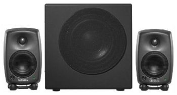

Το σύστημα της Genelec απευθύνεται στους χρήστες που έχουν σχετικά περιορισμένο χώρο ο οποίος τους επιβάλλει μικρά ηχεία στην θέση των δορυφόρων. Αν και παρουσιάστηκε ως κλασική 2.1 λύση, για στερεοφωνικό πρόγραμμα, τίποτε δεν εμποδίζει την χρήση του και σε πολυκαναλικές εφαρμογές με περισσότερους δορυφόρους. Το 6020Α είναι το μικρότερο ηχείο της εταιρίας και διαθέτει καμπίνα ανοικτού τύπου από χυτό αλουμίνιο η οποία φιλοξενεί μία μονάδα υψηλών συχνοτήτων τριών τετάρτων της ίντσας και ένα μιντ/γούφερ 4 ιντσών. Κατά την Genelec, η μπάφλα είναι διαμορφωμένη κατάλληλα ώστε να εξασφαλίζετα βέλτιση πολική απόκριση. Είναι ενδιαφέρον ότι έχει χρησιμοποιηθεί διενίσχυση, με ενισχυτές των 20W, έναν για κάθε κλάδο συχνοτήτων. Η απόκριση χαμηλά είναι "τίμια" φθάνοντας τα 66Hz (για -2.5dB). Τις δύο κατώτερες οκτάβες αναλαμβάνει να συμπληρώσει το υπογούφερ 5050A, ενεργή σχεδίαση με γραμμικό ενισχυτή 70W ο οποίος οδηγεί μια μονάδα 8 ιντσών. Το 5050Α περιλαμβάνει παθητικούς ακτινοβολητές των 8 ιντσών τοποθετημένους στις πλευρές της καμπίνας. Η απόκριση φθάνει τα 25Hz (-3dB). Περιλαμβάνει εισόδους balanced και single ended με ρυθμιζόμενη ευαισθησία καθώς και έξοδο για σύνδεση δεύτερου υπογούφερ.
