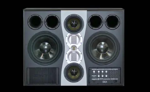

Κοίτα, η κάθετη διάταξη μεγαφώνων (τυπική σε array) έχει ευρεία οριζόντια διασπορά, και μειωμένη στον κάθετο άξονα, που "βολεύει" για την αντανάκλαση στην τεράστια επιφάνεια του ταβανιού, αλλά και του δαπέδου, επιφάνειες που υποχρεωτικά βρίσκονται σε μικρή απόσταση από τα μεγάφωνα.
Η οριζόντια διάταξη, έχει τα αντίθετα χαρακτηριστικά διασποράς..
Γενικά, η οριζόντια διάταξη μπορεί να χρησιμοποιηθεί σε bass array, όπου υλοποιείται το plane wave array.
Αυτή η θεωρία αναλύεται επαρκώς στην Neumann, από εποχής Klein & Hummel.
Ανάλογη υλοποίηση είναι το μεγάλο σαμπ της Genelec, με 3 τεμάχια 18" σε οριζόντια διάταξη.
Αλλά όσον αφορά μεσαιοπριμα, η τυπική array διάταξη είναι στον κάθετο άξονα, για τους λόγους που ανέφερα.
Στο ηχείο του Γιάννη, προσωπικά θα γυρνούσα οριζόντια και τις 2 καμπίνες, ώστε τα μεγάλα γουφερ να είναι σε οριζόντια διάταξη, τα Τουίτερ σε κάθετη διάταξη, και οι μονάδες των μεγαφώνων πιο κοντά μεταξύ τους.
Ανάλογες υλοποιήσεις με διπλά γουφερ υπάρχουν πχ στα μεγάλα Adam (και όχι μόνο), με τη διάταξη που λέω.
Όπου βλέπουμε ορίζοντα διάταξη στα γουφερ και κάθετη στα Τουίτερ.
Ακριβώς το αντίθετο δηλαδή, από την διάταξη του Γιάννη. 😎

Γιάννη, αν θες κάνε μια δοκιμή να τοποθετήσεις τον δορυφόρο με το μιντ και τα Τουίτερ κατά τον οριζόντιο άξονα, ώστε τα Τουίτερ να είναι σε κάθετη διάταξη, και αναλόγως τριγώνου ακρόασης, προς τα έσω ή προς τα έξω (εάν είναι μικρότερη η απόσταση μεταξύ των ηχείων από την απόσταση ακρόασης, τα Τουίτερ προς τα έξω).
Και πες εντυπώσεις.
Ή και μετρήσεις, ακόμα καλύτερα.
