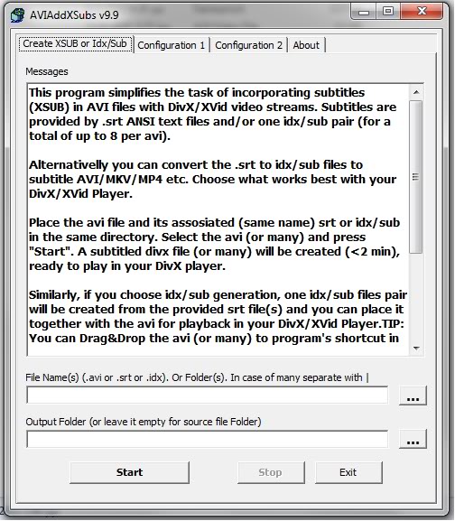

Το ανοίγεις και έχεις αυτή την καρτέλα
Ουσιαστικά, κάτω χαμηλά, στα δύο πλαίσια γίνεται η δουλειά.
Στο 1ο πλαίσιο βάζεις την θέση της ταινίας (που απαραίτητα θα συνοδεύεται από το αρχείο υποτίτλων με την ίδια ονομασία, πχ vortex.avi & vortex.srt)
Στο 2ο πλαίσιο βάσεις τη διεύθυνση που θέλεις να στείλει την ταινία με τους ενσωματωμένους υπότιτλους το πρόγραμμα (πχ στο εξωτερικό φλασάκι κοκ)
Μετά από ελάχιστο χρόνο η ταινία είναι έτοιμη.
Όταν την φορτώσεις στο DVDp, και ξεκινήσει η ταινία, πατάς το πλήκτρο subs και ενεργοποιείς τους υπότιτλους.

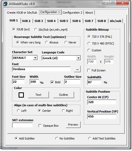

Το καλό με το πρόγραμμα αυτό όμως είναι η καρτέλα Configuration1
Άνοιξέ την και θα δεις αυτό:
Εδώ κάνεις «κολπάκια» με τους υπότιτλους.
Αλλάζεις ό,τι θες!!!
Πρόσεξε:
  • αλλάζεις μέγεθος γραμματοσειράς (το default είναι 22 πχ. Κάνε μια δοκιμή και αν δεν σου κάνει βάλε 24 κοκ)
  • αλλάζεις γραμματοσειρά (η default είναι Verdana)
  • αλλάζεις χρώμα υπότιτλων (ή πλαισίου τους)

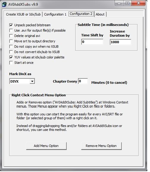

Μπαίνεις στην καρτέλα Configuration2 και....
μπορείς να κάνεις καλύτερο συγχρονισμό στους υπότιτλους παίζοντας με το παράθυρο 0 και 1000 (πχ το 1000 δίνει 1sec καθυστέρηση, αν το κάνεις -1000 δίνει προπορεία 1sec κοκ) και ένα ακόμα πολύ καλό, εισαγωγή chapters που είναι επίσης χρήσιμο!!!
Συμβουλή: να έχεις πάντα το πρωτότυπο της ταινίας και υπότιτλων σε backup και παίξε με αντίγραφό τους μέχρι να καλιμπράρεις το θέμα στο 100% :107:
