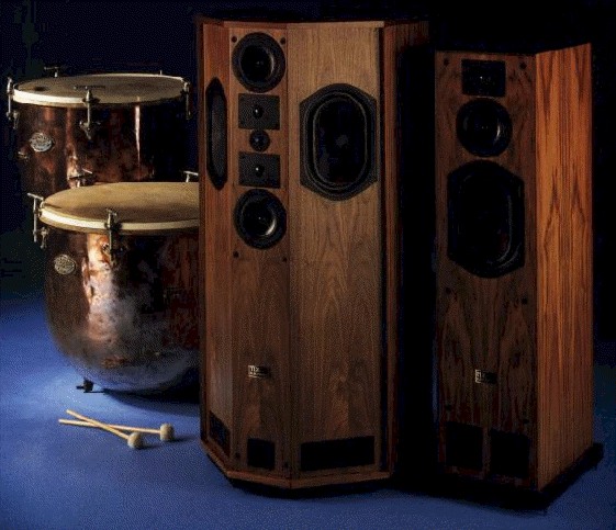

Mια εταιρια που στο παρελθον παρουσιασε πολλα αξιολογα ηχεια αυτου του τυπου, ηταν η TDL
μαλιστα ειχε γινει και σχετικη συζητηση στο φορουμ μας παλαιοτερα
http://www.avsite.gr/vb/showthread.php?t=27243
ενω αντιγραφο σε ενα σχεδιο της TDL οπως το παρακατω
αποτελεσε ενα απο τα πιο αγαπημενα μου ηχεια γραμμης μεταφορας, με εξαισιο ηχο μονιτορ, και με μια ελλειψη στην εκταση των χαμηλων, το AUDIO SPECTRUM ARTEMIS TLS, του οποιου φωτο ομως δεν διαθετω αν και το δοατηρω ακομα σε ενα δευτερο συστημα με ενα MARANTZ 67SE, ενα PROJECT 6,1 εναν παθητικο προ, εναν TEAC τελικο και ενα σαμπ REL STRATA
