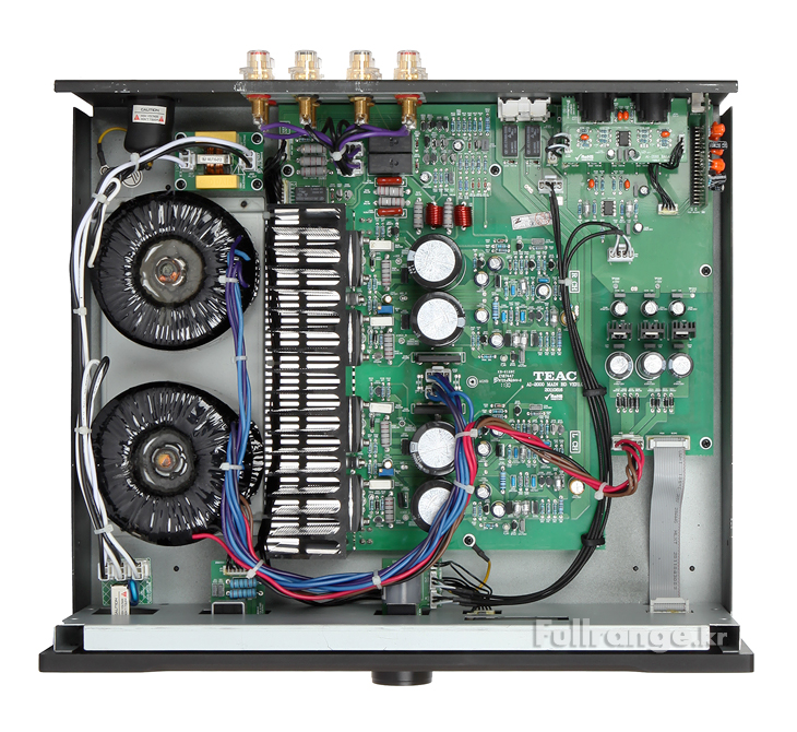

Ο ενισχυτης ειναι ο teac ai-2000. Το εχω διαβασει για την e-mu οτι ειναι καλη αλλα με φοβιζει σαν υποστηριξη σε driver αυτη η εταιρια. Εχω διαβασει τα χειροτερα

Αν προσέξεις στη παρακάτω εικόνα, και πάνω στα βύσματα XLR, βρίσκεται η πλακέτα με το κύκλωμα μετατροπής που σου ανέφερα πριν.
Ισχύουν όσα σου είπα. Δεν έχεις κανένα λόγο να πας σε ισορροπημένη σύνδεση.
