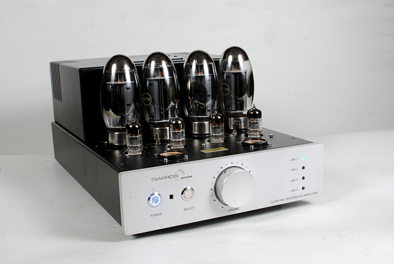

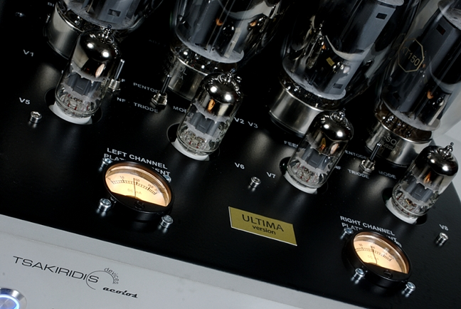

Η τοπολογία του Aeolos R βασίζεται σε ένα προενισχυτικό στάδιο υλοποιημένο με διπλοτριόδους 12AT7 (δύο ανά κανάλι), οι οποίες στην συγκεκριμένη έκδοση ανήκουν στην Genalex, και σε ένα στάδιο εξόδου push-pull με δύο λυχνίες KT150 της Tung-Sol ανά κανάλι, ταιριασμένες ως προς τα χαρακτηριστικά τους. Οι KT150 δεν χρειάζονται, φυσικά, συστάσεις. Είναι μια σύγχρονη πέντοδος δέσμης (Beam Pentode) ειδικά σχεδιασμένη με το μυαλό στις εφαρμογές audio και η ισχυρότερη διαθέσιμη αυτή την στιγμή (από την άποψη των ανοδικών απωλειών που μπορεί να φτάσουν τα 70W).
Η πόλωση του σταδίου εξόδου, με βάση τα δεδομένα του κατασκευαστή, είναι τέτοια ώστε αυτό να λειτουργεί σε τάξη ΑΒ1. Αυτό το “1” στην τάξη λειτουργίας, πιθανώς να προβληματίσει ορισμένους αλλά δεν είναι κάτι που έχουν επινοήσει τα τμήματα marketing των εταιριών. Αφορά ειδικά στα στάδια ισχύος με λυχνίες και περιγράφει τις συνθήκες λειτουργίας του πλέγματος. Στην κατηγορία AB1, η λυχνία λειτουργεί με το πλέγμα να παραμένει αρνητικό σε σχέση με την κάθοδο σε όλο τον κύκλο του σήματος εισόδου. Αυτό σημαίνει, στην πράξη, ότι δεν υπάρχει ρεύμα πλέγματος και ότι το στάδιο ισχύος “φαίνεται” από την πλευρά του σταδίου οδήγησης ως ένα πολύ γραμμικό φορτίο.

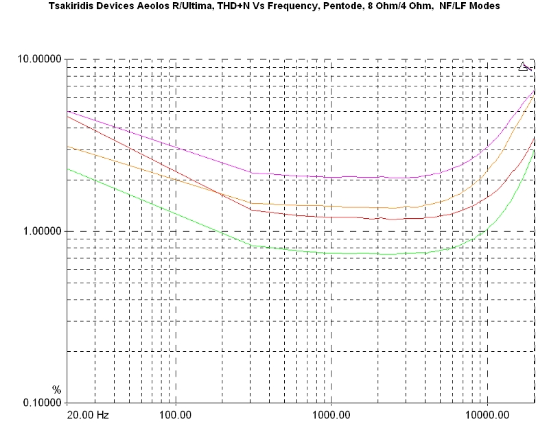

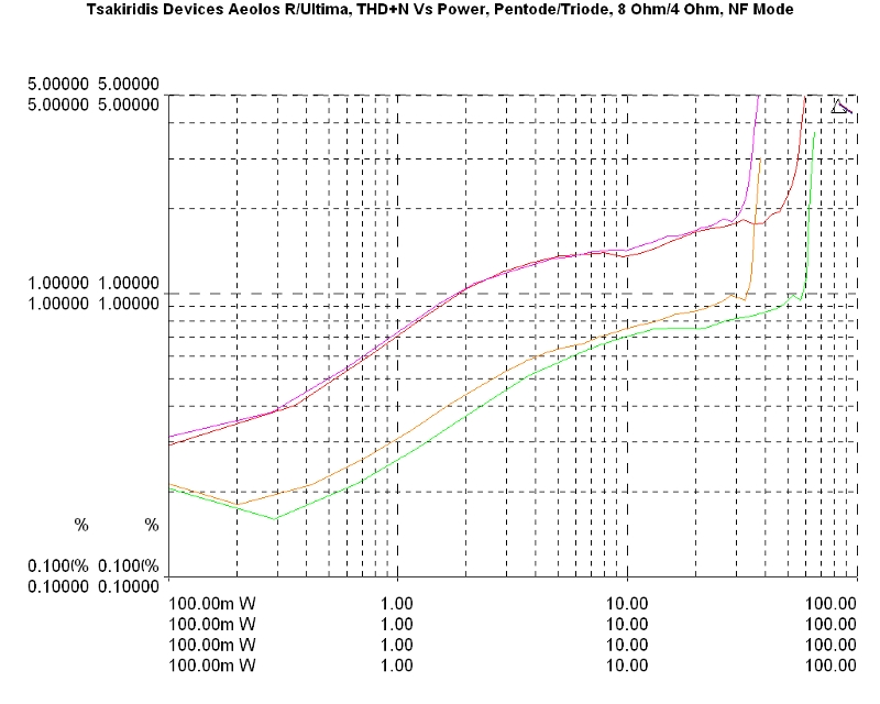

Ο Aeolos R απέδωσε 61Wrms σε ρυθμό πεντόδου και 34Wrms σε ρυθμό τριόδου, σε φορτία 8 και 4Ω και με όριο παραμόρφωσης το 1% (THD+N), μια επίδοση που καθιστά τον ενισχυτή κατάλληλο για την οδήγηση ηχείων με χαμηλή ευαισθησία ή σχετικώς χαμηλή αντίσταση. Ο συντελεστής απόσβεσης παρέμεινε σε κλασικά για το είδος της συσκευής επίπεδα, αφού υπολογίσαμε μια τιμή στην περιοχή του 8, για συνδεσμολογία πεντόδου και 9 για συνδεσμολογία τριόδου, σε NF Mode (κανονική ανάδραση). Οι τιμές έπεσαν αισθητά σε LF Mode, (4 και 5 αντιστοίχως). Σε κάθε περίπτωση θα πρέπει να περιμένει κανείς μια ορατή (τουλάχιστον) επίδραση της εμπέδησης του ηχείου στην συνολική απόκριση του συστήματος.
THD+N σε συνάρτηση με την συχνότητα. Συνδεσμολογία πεντόδου, NF Mode, Φορτίο 8Ω/4Ω (πράσινη/κόκκινη καμπύλη), LF Mode, Φορτίο 8Ω/4Ω (πορτοκαλί/ιώδης)
THD+N σε συνάρτηση με την ισχύ εξόδου. Συνδεσμολογία πεντόδου, φορτίο 8Ω (πράσινη καμπύλη) και 4Ω (πορτοκαλί καμπύλη), συνδεσμολογία τριόδου, φορτίο 8Ω (κόκκινη καμπύλη) και 4Ω (ιώδης καμπύλη), κανονική ανάδραση (NF Mode).
