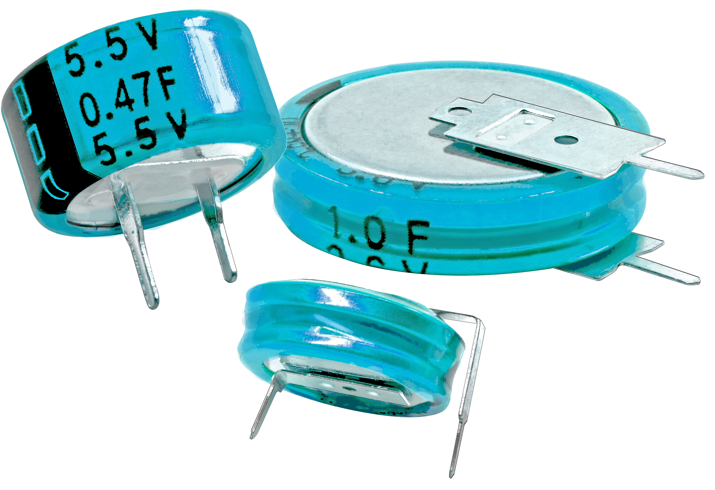

ΚΑΛΗΜΕΡΑ ΣΕ ΟΛΟΥΣ. ΕΧΩ ΕΝΑ TUNER SONY ST-SE370 ΚΑΙ ΧΑΝΕΙ ΤΙΣ ΜΝΗΜΕΣ ΤΟΥ. ΜΕΤΑ ΑΠΟ ΔΥΟ ΩΡΕΣ, ΕΝΩ ΕΙΝΑΙ ΣΤΗΝ ΜΠΡΙΖΑ, ΤΟ ΑΝΑΒΩ ΚΑΙ ΕΧΟΥΝ ΧΑΘΕΙ ΟΙ ΜΝΗΜΕΣ. ΑΥΤΟ ΕΠΙΣΚΕΥΑΖΕΤΑΙ; ΕΧΕΙ ΚΑΠΟΙΑ ΜΠΑΤΑΡΙΑ ΜΕΣΑ ΣΤΗΝ ΠΛΑΚΕΤΑ; ΜΠΟΡΩ ΝΑ ΑΛΛΑΞΩ ΤΗΝ ΜΠΑΤΑΡΙΑ ΜΟΝΟΣ ΜΟΥ, ΕΙΝΑΙ ΕΥΚΟΛΟ;
ΑΝ ΜΠΟΡΕΙΤΕ ΝΑ ΜΕ ΒΟΗΘΗΣΕΤΕ.
ΣΑΣ ΕΥΧΑΡΙΣΤΩ ΕΚ ΤΩΝ ΠΡΟΤΕΡΩΝ.

Σε κάποιο board θα έχει κάτι τέτοιο. Θέλει ξεκόλλημα του παλιού και κόλλημα νέου.
