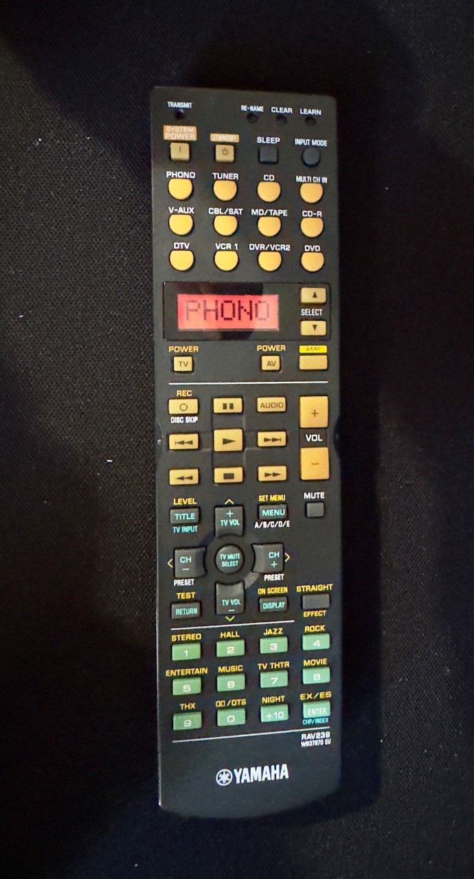

Όπως είχα υποσχεθεί ήρθε η ώρα να μοιραστώ μαζί σας την επισκευή που έγινε στο χειριστήριο του ενισχυτή του φίλου @bretsos .
Το συγκεκριμένο χειριστήριο επειδή είχε τα χρονάκια του δεν λειτουργούσε σχεδόν κανένα από τα πλήκτρα του. Αν κάποιος έχει ελάχιστες γνώσεις στο κομμάτι αυτό, αντιλαμβάνεται ότι δεν είναι πλέον αγώγιμα τα πλήκτρα.

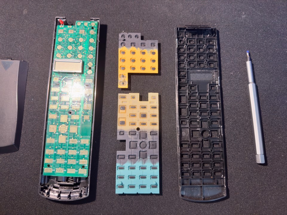

Ανοίχτηκε το χειριστήριο και καθαρίστηκε.

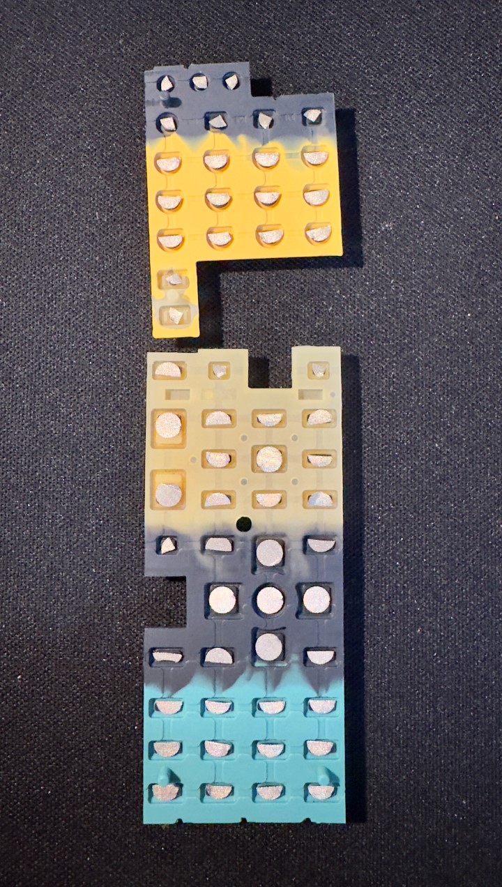

Και ξεκίνησα να κολλάω επάνω από τις παλιές επαφές τα αυτοκόλλητα
Τέλος αφού έβαλα σε όλα τα κουμπιά τα αυτοκόλλητα ( ναι κάποια δεν ήταν στο κατάλληλο μέγεθος έκανα λίγο κόψε ράψε για να μην περιμένουμε νέο δέμα 3 βδομάδες) , τα κουμπιά έγιναν κάπως έτσι.
Το χειριστήριο πλέον είναι πλήρως λειτουργικό, όλα τα πλήκτρα πιάνουν δίχως πίεση και από ότι έδειξε ο χρόνος στην προηγούμενη αντίστοιχη επισκευή που είχα κάνει, δεν θα υπάρξει κανένα απολύτως πρόβλημα μελλοντικά.
