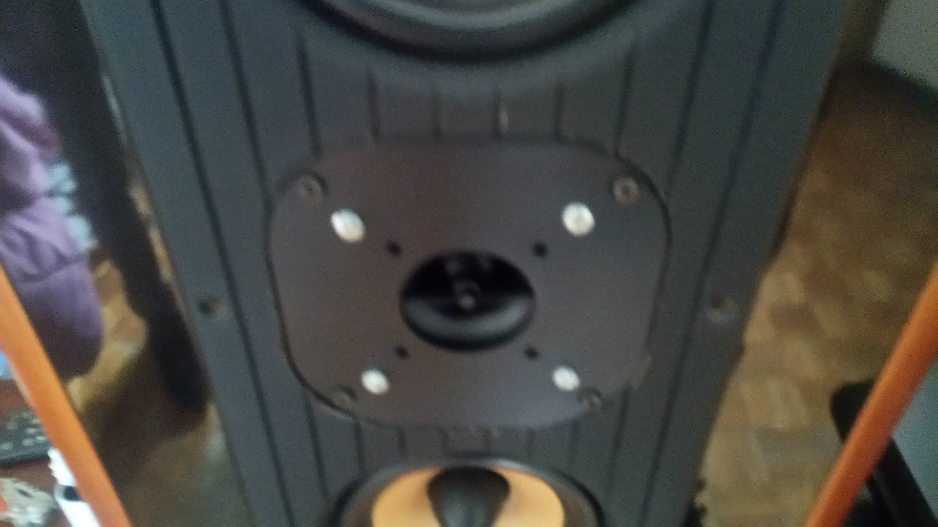

Γεια σας,
Φίλος έχει αγοράσει πριν από 25 και χρόνια τα JMlab Focal Utopia....και πέρσι δυστυχώς κάηκε το ένα tweeter. Του βάλανε άλλα tweeter αγνώστου ταυτότητας και το αποτέλεσμα είναι απογοητευτικό. Ξυριζουν τα ηχεία....είναι πολυ κουραστικά ...δεν ακούγονται.....
Ψάχνω να βρω tweeter ισαξια του ηχείου ή τα ίδια ή και φυσικά μεταχειρισμένα....κανένας καμία ιδέα....? Θα μπλεχτούμε άσχημα?

Αν και δεν είναι αρκετά καθαρή η φωτογραφία, αυτά που του έβαλαν στη θέση των tweeters είναι κάτι φτηνιάρικα τσιριχτήρια, που κανονικά <<παίζουν>>, λέμε τώρα, από 5Khz και επάνω.
681
Μοισζουν φαινομενικά με τα τιτανίου & tioxid που βγήκαν μετά αλλά καμία σχέση με τα kevlar T120. Κάτι ξέρουμε και εμείς φίλε Πέτρο. Μπρίκια κολάγαμε τόσα χρόνια; :)

Οι φωτογραφίες δείχνουν ότι το ηχείο έχει κακοπεράσει (κρίμα), αλλά αυτό που έχει γίνει στο (ή στα) τουήτερ είναι έγκλημα. Ο "επισκευαστής" κράτησε την πλάκα (ώστε να ταιριάζει στην μπάφλα του ηχείου) και βίδωσε , ανοίγοντας καινούργιες τρύπες, ένα φτηνιάρικο νέο τουήτερ, το οποίο φυσικά παίζει αλλού γι' αλλού.
Τί μπορεί να κάνει ο φίλος σου;
Αν έχει κρατήσει το καμμένο, το δίνει για επισκευή (αλλαγή θόλου) σε ένα σοβαρό τεχνίτη, ο οποίος γνωρίζει την δουλειά και τις πηγές των ανταλλακτικών. Η εργασία είναι απλή, το ζήτημα είναι να βρεθούν θόλοι (και σε ποιά τιμή). Είναι η πιο σωστή και οικονομική λύση (κατ' εμέ).
Εάν δεν... ,τότε ο Πετερμένι, που γνωρίζει την αγορά (και κατέχει καλά το θέμα "κατασκευή ηχείων" από κάθε άποψη), θα σου δώσει ορθές συμβουλές.

Έτσι που τα βλέπω, νομίζω ότι δεν φοράνε καν τον ανεστραμμένο θόλο, χαρακτηριστικό γνώρισμα των συγκεκριμένων Φοκάλ.
681
Η πλάκα μοιάζει και το σχέδιο. Μαιμουδιά χαχα.
Όντως ο Πέτρος μπορεί να βοηθήσει με επισκευή ή αντικατάσταση.
Τα Taus του Bhutia νομίζω φοράνε τέτοια focal.

Εγώ και μόνο απο τις βίδες που έχουν πιάσει στραβά και εξέχουν, θα του τα πέταγα στο κεφάλι ( εξακολουθώ να μη προσθέτω τίποτα στη συζήτηση και το ξέρω ). Δεν θα περίμενα δηλαδή να τα ακούσω για να καταλάβω ότι τους μάμησε τη μανούλα.

Η πλάκα είναι είναι η παλιά, του Τ120. Ξεβίδωσαν το μαγνητικό σύστημα και βίδωσαν στην θέση του ένα άλλο από κάποιο τυχαίο τουήτερ, ανοίγοντας νέες τρύπες!

Σίγουρα θα του είπαν ότι τώρα θα.πσίζει κσλύτερα. Με ηχόχρωμα κόρνας. :tongue:

Αυτά ανήκουν σε μεταγενέστερα utopia. Τα 1α φόραγαν μόνο kevlar μεγάφωνα.
681
Με επέμβαση μέσα ίσως αλλά δεν μπορώ να απαντήσω εγώ και.καλό.είναι να μην πειράζονται τέτοια ηχεία.
