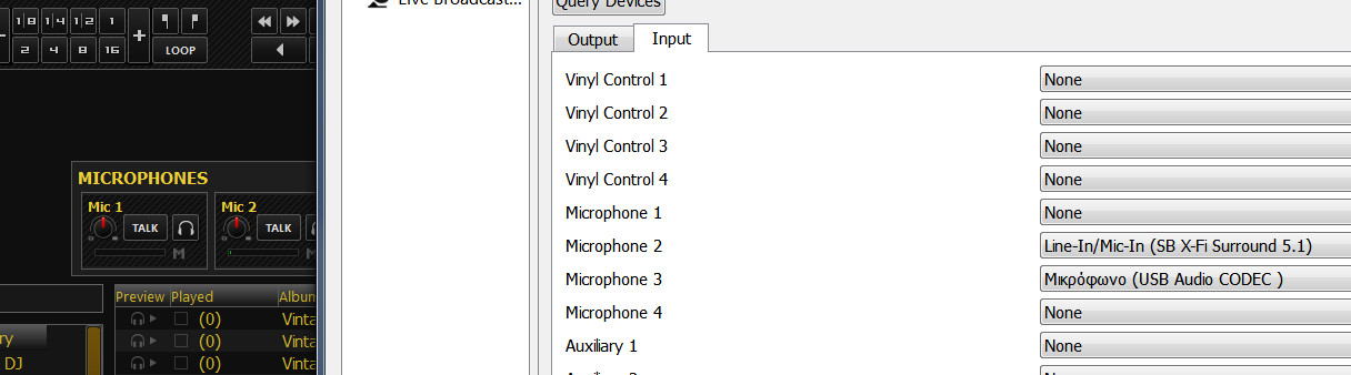

Λογικά στις ρυθμίσεις ήχου των windows η κάρτα εμφανίζει 4 εισόδους ή να το πω καλύτερα εμφανίζεται σαν 4 κάρτες line in ή mic.
Δεν έχω το VirtualDj αλλά σίγουρα και σ' αυτό όπως και σε κάθε σχετικό πρόγραμμα, από τις ρυθμίσεις του, κάνεις ανάθεση την είσοδο που έχεις συνδεδεμένο το μικρόφωνο στο κανάλι του VirtualDj που θες.
Στο mixxx που χρησιμοποιώ που και που, είμαι έτσι:
(άσχετο, επειδή τη γλυκοκοιτάζω την UMC404HD, αν θες γράψε καμιά εντύπωση!)
