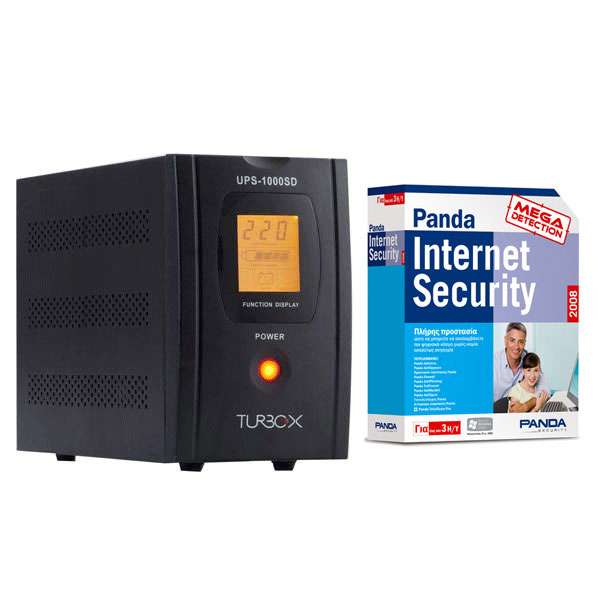

Ναι αυτές οι μικροδιακοπές ρεύματος είναι πρόβλημα και το UPS θα σου έκανε για την δουλεια που το ζητάς.
http://www.plaisio.gr/product.aspx?catalog=23&category=69978261&product=898961
1000 Volt-Amperes ~ 600 Watts
129 Ευρώ δυστυχώς αλλά με βαση την κατανάλωση της Plasma είναι το μινιμουμ που θα εβαζα σε Watt
