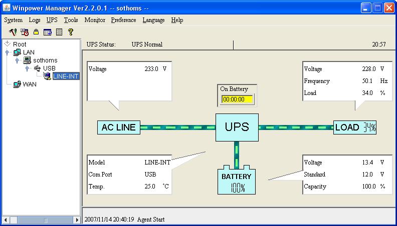

Το σύνδεσα με usb για να δω το status του ups.
Όλα κανονικά όμως μου τα δείχνει. Τι πρέπει να κάνω;

Απλώς κόλλησα γιατί το μπλοκ διάγραμμα μου δείχνει ότι η μπαταρία είναι φορτισμένη 100%.
Πόσο πάει περίπου μία μπαταρία;
Αυτό που έχω καταλάβει εγώ (εχω το ίδιο ups, και φυσικά το ίδιο πρόγραμμα ελέγχου), είναι πως οι ενδείξεις του διαγράμματος δεν είναι και τόσο σόι... Π.χ. εμένα, έτσι όπως το δοκίμαζα και το έβγαζα από το ρεύμα, σχεδόν αμέσως έπεφτε στα 2/3 της χωρητικότητας της μπαταρίας... Εκεί κόλλαγε και έπεφτε σιγά σιγά... Μετά με το που ξανάνοιγα το ρεύμα, πήγαινε κατευθείαν στο 100% ! Επίσης ποτέ δεν κατάφερα να το κάνω να κλείνει την ώρα που ήθελα, έκλεινε μόνιμα στο 5λεπτο (το ups). Στην αρχή νομίζοντας ότι έχει πρόβλημα, το άλλαξα... Μετά από έλεγχο -και καλά- μου δώσαν ένα άλλο ίδιο, που έκανε ακριβώς το ίδιο κλείσιμο στο 5λεπτο...

Αυτο για το οποίο ξεκίνησε ο sothoms αυτο το τόπικ... Mustek 800.
Ομως ξαναλέω, το ups δείχνει να δουλεύει μια χαρά.. το πρόγραμμα δεν φαίνεται να μπορεί πραγματικά να το ελένξει σωστά, και να εκμεταλευτει τις δυνατότητες του... (αυτά προσωπική άποψη).
