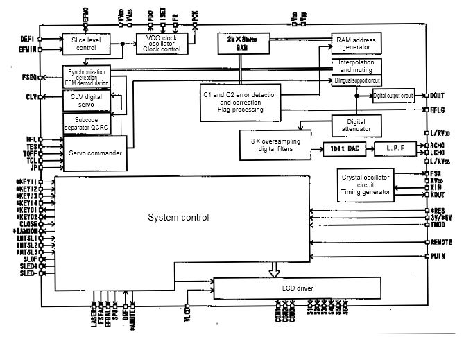

Aν εννοείς ότι το transport βγάζει ό,τι έχει ο δίσκος σε αριθμούς τότε κάνεις απλά λάθος... πολύ απλά γιατί ούτε ο δίσκος είναι τέλειος, ούτε ο μηχανισμός ανάγνωσης είναι τέλειος, ούτε η γραμμή μεταφοράς είναι τέλεια...
Απ' ό,τι κατάλαβα σύμφωνα με όσα μου γράψατε και διαβάζοντας προσεκτικά το εγχειρίδιο χρήσης του player, δεν υπάρχει upsampling μέχρι την ομοαξονική έξοδο, συναπώς εκεί έχουμε σήμα 16/44.1. Η αναδειγματοληψία γίνεται μετά προκειμένου να διαμορφωθεί το τελικό αναλογικό αποτέλεσμα που λαμβάνεται από τις αναλογικές εξόδους εφόσον αυτές χρησιμοποιούνται. Δεν είναι δυνατόν να υπάρχει στην ψηφιακή έξοδο σήμα 384 KHz, διότι τότε δεν θα το διάβαζε το Dac μου που λειτουργεί μέχρι 192 KHz. Η απορία μου είναι εάν το σήμα 16/44.1 στην coax έξοδο έχει ήδη υποστεί κάτι από τα παραπάνω δηλαδή ενίσχυση, επεξεργασία, διόρθωση λαθών, φίλτρα κλπ Ενίσχυση και διόρθωση λαθών μου φαίνεται απαραίτητο αλλά γίνεται και επεξεργασία ή χρήση φίλτρων?
Το over/upsampling γίνεται συνήθως στο DAC.
Σου παραθέτω το λογικό διάγραμμα ενός πολύ διαδεδομένου DSP (τσιπάκι του transport μαζί με το ASP)
Η ψηφιακή διαμόρφωση του σήματος του ματιού γίνεται εδώ αφού έχει περάσει ήδη από τα στάδια του ASP και την διαμόρφωσή του σε αναλογικό επίπεδο.
Η διόρθωση λαθών και διάφορα άλλα γίνονται εδώ, αλλά αν δείς το digital out δεν έχει oversampling, το οποίο γίνεται μόνο πριν την είσοδο στο ενσωματωμένο dac.
Φυσικά άλλες υλοποιήσεις μπορεί να διαφέρουν...
