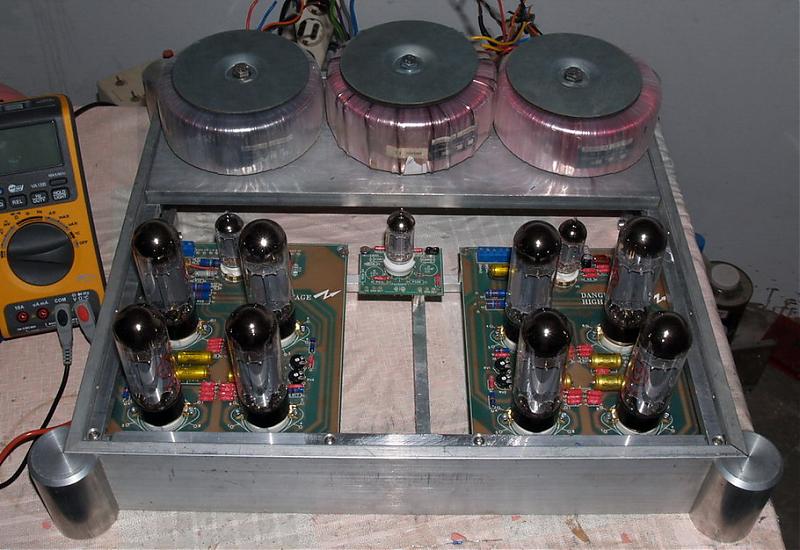

Ανακατασκευη αυτου του ενισχυτη εννοειται σε διαφορα επιπεδα. Σε πρωτη φαση αντικατασταση των EL34 με Svetlana για πιο ζωηρo Hxo, καθως οι Sovtek ειναι γνωστες για τον "σκοτεινο" χαρακτηρα τους.
Μετα υπαρχει και το θεμα των προενισχυτριων λυχνιων οπου συμβαινει το σχεδιαστικο παραδοξο να δουλευει ECC83 σαν driver/phase splitter, αντι για μια λαμπα με χαμηλωτερη αντισταση ανοδου πχ απο την οικογενεια της ECC82. Πολυ καλη επιλογη θα ηταν σε εκεινο το σημειο μια 12ΒΗ7 αλλα θα χρειαστουν αλλαγες στις τιμες των τριγυρω εξαρτηματων.
Επισης καποια βελτιωση του τροφοδοτικου με υψηλοτερη χωρητικοτητα των πυκνωτων εξομαλυνσης, και χρηση ultra fast διοδων ανορθωσης και γρηγορων πυκνωτων αποζευξης σε καταλληλα σημεια.
1.935
13
Δειτε εδω το manual του Ενισχυτη και το σχεδιο του στην τελευταια σελιδα.
Ειναι προφανες οτι απο σχεδιαση δεν λεει σπουδαια πραγματα, ειδικα στο θεμα της οδηγησης των λυχνιων Ισχυος, απο το δευτερο τριοδικο της ECC83, σαν split load phase splitter.
Κατα την γνωμη μου, ο δρομος της απλης αναβαθμισης της ποιοτητας των εξαρτηματων δεν προβλεπεται αρκετος χωρις κυκλωματικες αλλαγες.

Έχουμε και λέμε όλες οι λυχνίες είναι JJ/Tesla
:1χ ECC 803 2x ECC802 8x KT77
Αυτο σημαινει οτι εχεις ηδη αντιστρεψει τους ρολους των ECC82 - ECC83. Δηλαδη χρησιμοποιεις για πρωτη προενισχυτρια μιση ECC83 ανα καναλι.
Πολυ καλα εκανες αλλα τωρα πλεον χρειαζονται και αλλαγες στις αντιστασεις φορτιου και καθοδου, καθως και στις αντιστασεις στον κλαδο της τροφοδοσιας.
Επισης οι λαμπες αυτες ειναι σκετο JJ.
Δεν πρεπει να εχουν σχεση με Τesla.
H ΚΤ77 ειναι μικροτερης Ισχυος απο την EL34, οποτε κρατα τα ρευματα ηρεμιας κοντα στα 30-35 mA, παντως οχι παραπανω απο 40mA.
Αριστα τα υπολοιπα εξαρτηματα.
Εαν εχεις γεννητρια-παλμογραφο δες πως επιδρουν οι Cx, Cy με τετραγωνικο παλμο 10 ΚΗz, πρωτα σε Ωμικο φορτιο, και εαν εισαι αρκετα τολμηρος, σε αρκετα χαμηλη σταθμη με πραγματικο φορτιο.
Καλη επιτυχια και πες μας πως ακουγεται.
Στα κρίσιμα σημεία αντιστάσεις RIKEN και οι υπόλοιπες PRP – Precision
Για ανόρθωση έβαλα ultra fast δίοδο BYV26E 1A 1000V & MUR860 DIODE, ULTRA FAST 8A 600V
και ηλεκτρολυτικούς JJ/Tesla Για αυτους ειμαι σιγουρος οτι δεν ειναι Τεσλα. Ευτυχως γιατι εαν ηταν Τεσλα θα ηταν μινιμουμ 25ετιας :happy_9:
4χ500MF 500V 4x 100Mf 500V
Πυκνωτές απόζευξης $ σήματος JENSEN Paper in Oil - AluFoil - Aluminum Round Tube

Oι αλλαγες που προτεινω χωρις ΚΑΜΜΙΑ ΕΠΙΦΥΛΑΞΗ για τον κ4000 ειναι οι παρακατω και αναφερονται στο σχεδιο που υπαρχει στην τελευταια σελιδα του PDF file που εδωσα σε προηγουμενο ποστ.
Η λυχνιες V5=ECC83 και V6=1/2 ECC82 πρεπει να γινουν : V5=ECC82 - V6=1/2 ECC83
Η ταση +V3 (350V) πρεπει να γινει 320V. Γι αυτο πρεπει να κολληθει μια αντισταση 15ΚΩ πανω στην υπαρχουσα αντισταση των 15ΚΩ που παραλαμβανει τα 430V της υψηλης και τροφοδοτει τις προενισχυτριες με 350V (δεν φαινεται στο σχεδιο) τα οποια θα γινουν ετσι 320V, με τις λυχνιες στις θεσεις τους. Πιθανα εδω χρειαστει καποια επιπλεον διορθωση ωστε η ταση στις προενισχυτριες να γινει τελικα 320V.
- Οι αντιστασεις R28 εως R35 να γινουν 18ΚΩ (αντι 47ΚΩ)
- Η αντισταση R12 να γινει 470ΚΩ (αντι 1ΜΩ)
- Ο πυκνωτης C12 να γινει 0.33uF (αντι 0.18uF)
- Η αντισταση R52 να γινει 27ΚΩ / 2Watt (αντι 390ΚΩ)
- Η αντισταση R58 να γινει 1Κ2 (αντι για 8Κ2)
- Η αντισταση R60 να γινει 56ΚΩ / 1Watt (αντι 100ΚΩ)
Tο ρευμα που διατρεχει καθε τριοδικο της ECC83 = 1.2mA,
ενω για καθε τριοδικο της ECC82 = 5.5mA.
Η ταση σε καθε ανοδο της V6 - ECC83 = 190V,
ενω σε καθε καθοδο της V6 = 1.5V.
Η ταση στον κομβο R59-R60 = 260V.
Η ταση στην πρωτη ανοδο της V5-ECC82 (pin6) = 170V,
στην καθοδο (pin 8 ) = 5.5V,
στην αλλη ανοδο (pin 1) = 220V,
και στην αλλη καθοδο (pin 3) = 100V
KAMMIA αλλη αλλαγη σε τιμη εξαρτηματος δεν θεωρω αναγκαια, εκτος απο τις τιμες των Cx και Cy που καθοριζονται εργαστηριακα.
Πειραματισμος με την τιμη της R13 (αρνητικη αναδραση) μπορει να γινει με ακουστικα κριτηρια, αλλα οχι σε ακραιες τιμες σε σχεση με την υπαρχουσα.
Καλη επιτυχια

Γιωργο οταν ειδα την δουλεια που εχεις κανει στο σασσι συνειδητοποιησα οτι και το κυκλωμα και τα εξαρτηματα θα επρεπε να ειναι τουλαχιστον ανταξια.
Εκεινα τα βαρελακια στις 4 γωνιες κομμενα στο χερι κατα το ενα τεταρτημοριο ωστε να δεσουν οι κυλινδροι με το υπολοιπο συστημα ειναι αξια θαυμασμου. Και βεβαια οχι μονο αυτα ... :respect:
Καλες ακροασεις και .... ΕΙΣ ΑΝΩΤΕΡΑ :cool_4:
  • Like
Reactions: m_v
709
10
Και εγώ με την σειρά μου θέλω να συγχαρώ τον κατασκευαστή, πολύ καλή δουλειά!
Θα πρότεινα όμως να φαίνεται το όργανο στο κέντρο, ίσως με κάποιο τζάμι,
αντί να κρύβεται από το αλουμίνιο...
Και εμένα με εντυπωσίασαν τα 3/4-κύλινδροι στις γωνίες, πώς τα έκοψες;
