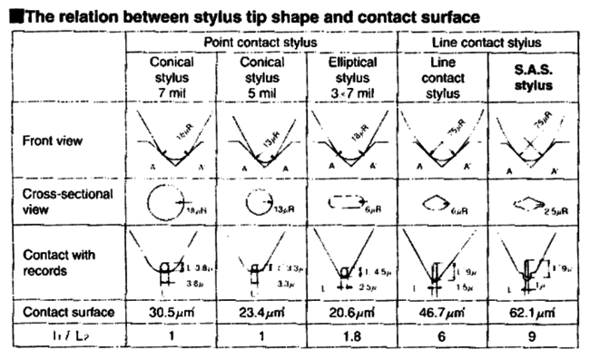

2.274
968
Η γραμμή επαφής SAS (στον ανωτέρω πίνακα) έχει τριπλάσια επιφάνεια επαφής με το αυλάκι (contact surface), ως προς την απλή ελλειπτική ακίδα. Αυτό σημαίνει, ότι η πρώτη θα μπορούσε (αν ήθελε ο κατασκευαστής) να ασκεί μέχρι και τριπλάσιο βάρος ανάγνωσης και να μη φθείρει το δίσκο περισσότερο από την ελλειπτική κεφαλή με το 1/3 του βάρους ανάγνωσης.
4.252
11
Απάντηση: Re: VINTAGE ΚΕΦΑΛΕΣ ΜΗΔΕΝΙΚΗΣ ΦΘΟΡΑΣ ΒΙΝΥΛΙΟΥ

Υπάρχουν ακίδες με ακόμη μεγαλύτερη contact area από τις απλές γραμμής επαφής (line contact), πχ van den Hul (92 μm^2) και micro-line (115 μm^2).
4.252
11
Tελικά κάνω λάθος! Δεν είναι αντιφατικό! Είναι θέμα σχεδιασμού! Αν δεν χρειάζεται περισσότερο από ένα γραμμάριο για να διαβάσει σωστά γιατί να μην το εκμεταλευτεί ο κατασκευαστής ώστε και με την ανάλογη υψηλής ενδοτικότητας ανάρτηση να πετύχει τον άφθαρτο δίσκο;

2.274
968
Δεν έχουν όλες οι ακίδες του ιδίου προφίλ την ίδια επιφάνεια επαφής.
Η επιφάνεια επαφής με το αυλάκι εξαρτάται:
α. Από το προφίλ της ακίδας (ελλειπτικό, υπερελλεπτικό, κτλ).
β. Από τις γεωμετρικές διαστάσεις του συγκεκριμένου προφίλ ακίδας.
Για μένα είναι ξεκάθαρο. Αυτό που μετρά στη φθορά τον δίσκων, είναι η ασκούμενη μηχανική πίεση (δύναμη προς επιφάνεια επαφής). Ο κατασκευαστής ελέγχει την επιφάνεια επαφής με τους δύο παραπάνω τρόπους. Εάν επιλέξει μικρή επιφάνεια επαφής, τότε αναγκαστικά πρέπει να προτείνει και μικρό βάρος ανάγνωσης. Εάν επιλέξει να σχεδιάσει μία ακίδα μεγάλης επιφάνειας επαφής, τότε έχει περιθώρια να αυξήσει το βάρος ανάγνωσης, χωρίς να κινδυνεύει να φθείρει το αυλάκι.
4.252
11
Ναι μεν έχεις απόλυτο δίκιο αλλά όταν άνοιξα αυτό το thread αλλά και όταν το "STEREOPHILE" αναφέρεται σε αυτό το όριο δεν ήταν, προφανώς, γνωστό ότι κυκλοφορεί κάτι τέτοιο!
Επειδή λοιπόν δεν το ξέρω, και ίσως το αγνοούν και άλλοι, ποιές κεφαλές έχουν τέτοιες βελόνες;

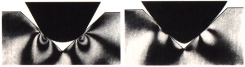

Εδώ φαίνεται μία οπτική αναπαράσταση του στρες που δέχεται ο δίσκος από μία ελλειπτική κεφαλή (αριστερά) και από μία micro-line (δεξιά). Στη δεύτερη περίπτωση είναι πολύ χαμηλότερο.
4.252
Τέλειο! Τελικά γιατί να μην έχει απόλυτη επαφή με το αυλάκι η βελόνα;

Γραμμής επαφής (line contact) συνήθως είναι τα πιο ακριβά μοντέλα κάποιας εταιρείας. Υπάρχουν αρκετές παραλλαγές, πχ Shibata/Ichikawa, van den Hul, Fritz Gyger, micro-line ή micro-ridge, SAS (ειδικός τύπος micro-ridge), κτλ.
Η προσπάθεια των κατασκευαστυών, είναι η σχετικά μεγάλη επιφάνεια επαφής, η οποία όμως να επιτυγχάνεται ως προς το κατακόρυφο επίπεδο και όχι προς το οριζόντιο.
Ο λόγος είναι προφανής: η μεγαλύτερη δυνατή ακρίβεια ανάγνωσης ακόμη και των πιο δύσκολων διαμορφώσεων του αυλακιού.
Μεγάλη επιφάνεια επαφής έχουν και οι φθηνές σφαιρικές/κωνικές ακίδες, αλλά όμως δεν επιτυγχάνουν την επιθυμητή αναγνωστικότητα, καθόσον η επιφάνεια επαφής τους έχει μεγάλη οριζόντια διάσταση (παράλληλα προς το αυλάκι).
