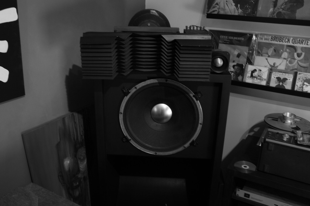

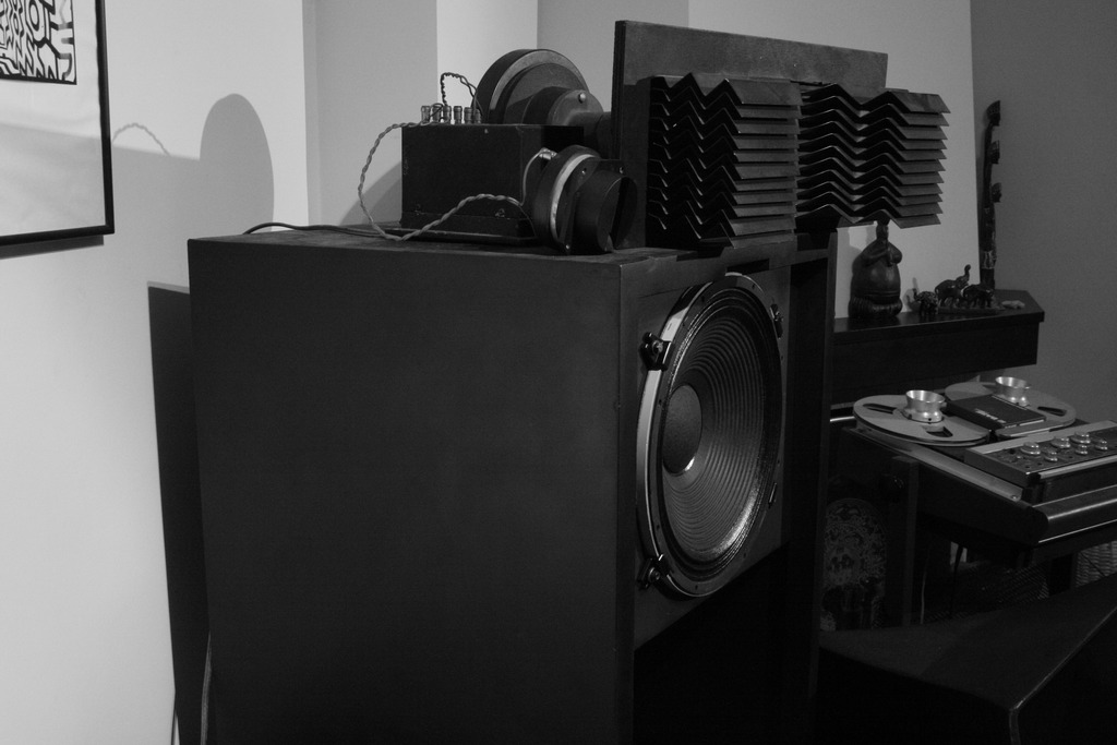

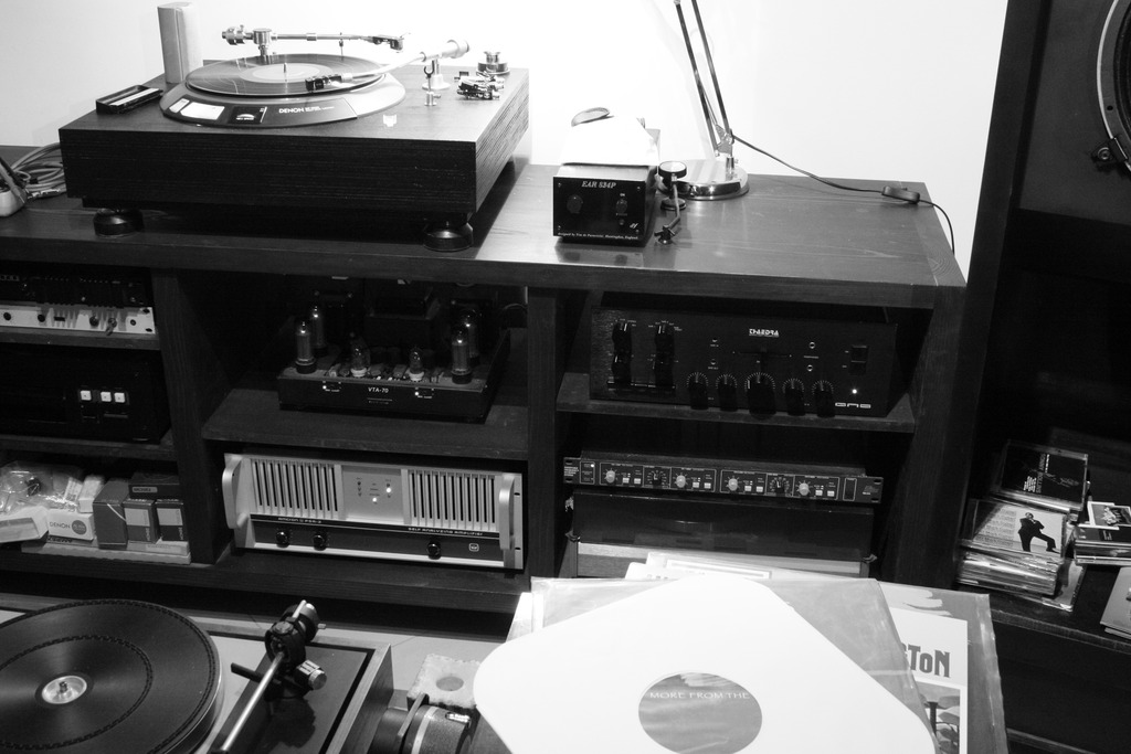

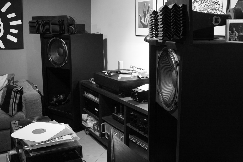

Επειδη αυτο το συστημα εχει περασει απο 40 κυμματα ειπα να ανοιξω ενα καινουργιο τοπικ για την παρουσιαση του συστηματος στην τελικη (και καλα) μορφη του οπως ειναι σημερα. Συντομα βεβαια - ελπιζω πριν το καλοκαιρι, να εχω τελειωσει με τη κατασκευη ενως ζευγαριου JBL 4560 και να ξεμπερδεψω μια και καλη.
Το συστημα τελικα εγινε φουλ ενεργο μετα απο πολυ ψαξιμο σε ενεργα και παθητικα κροσοβερ. Φυσικα οπως και σε καθε αλλη υλοποιηση υπαρχουν θετικα και τα αρνητικα αποτελεσματα. Στα θετικα ειναι φυσικα το κοντρολ του χαμηλου απο εναν δυνατο τρανσιστορατο, το καθαρο σημα σε καθε ενα απο τους ενισχυτες, φυσικα η ρυθμιση του σημειου κρος (ειδικα για οποιον αρεσει να παιζει με ντραιβερς, κορνες, γουφερ κλπ) , η χαμηλη παραμορφωση και αλλα πολλα. Στα αρνητικα θα εβαζα τον καποιο επιπλεον θορυβο απο το κροσοβερ (το οποιο φυσικα οσο πιο καλο ειναι τοσο λιγοτερο θορυβο θα παραγει το κυκλωμα του), την δυσκολια ρυθμισης του με το αφτι, και τον κινδυνο να καταστραφει καποιο ντραιβερ στην περιπτωση που μπει χερι απο καποιον ασχετο με το αντικειμενο.
συνοπτικα....

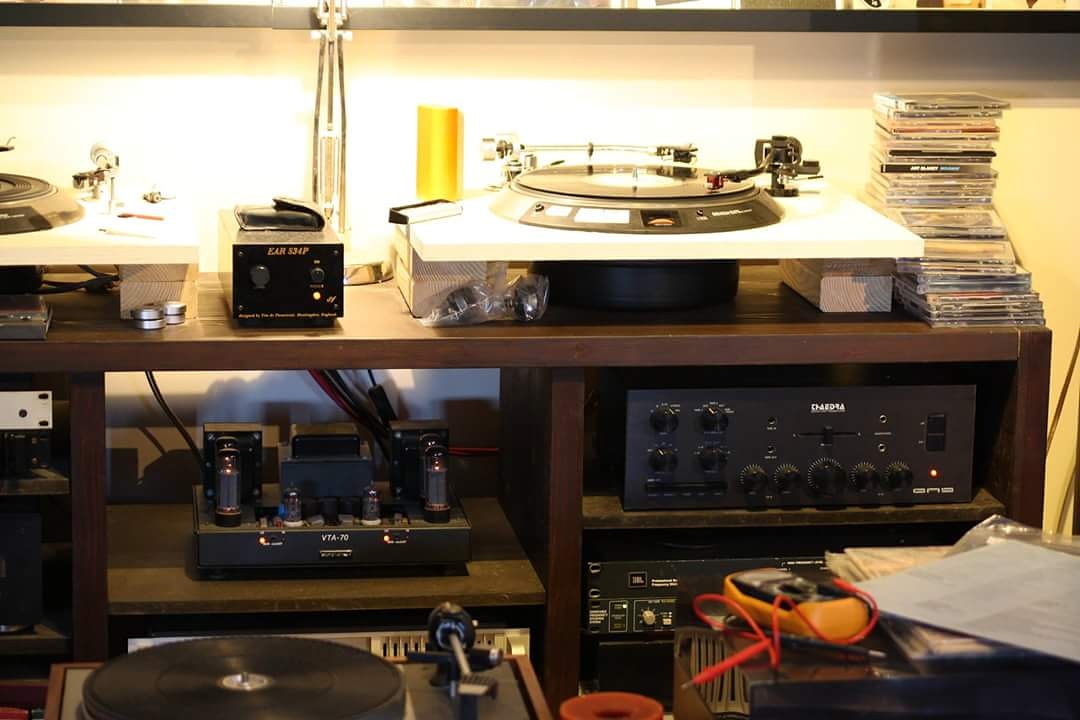

ΕΝΙΣΧΥΤΙΚΑ
προενισχυτης ο αγαπημενος μου GAS thaedra II
τελικος για τα γουφερ o κλασικος Crown PSA2
τελικος για κορνες - τουιτερ ο SoundValves VTA70 με el34 ΕΗ
phono stage το EAR 834p signature

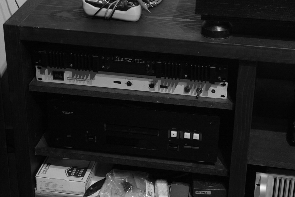

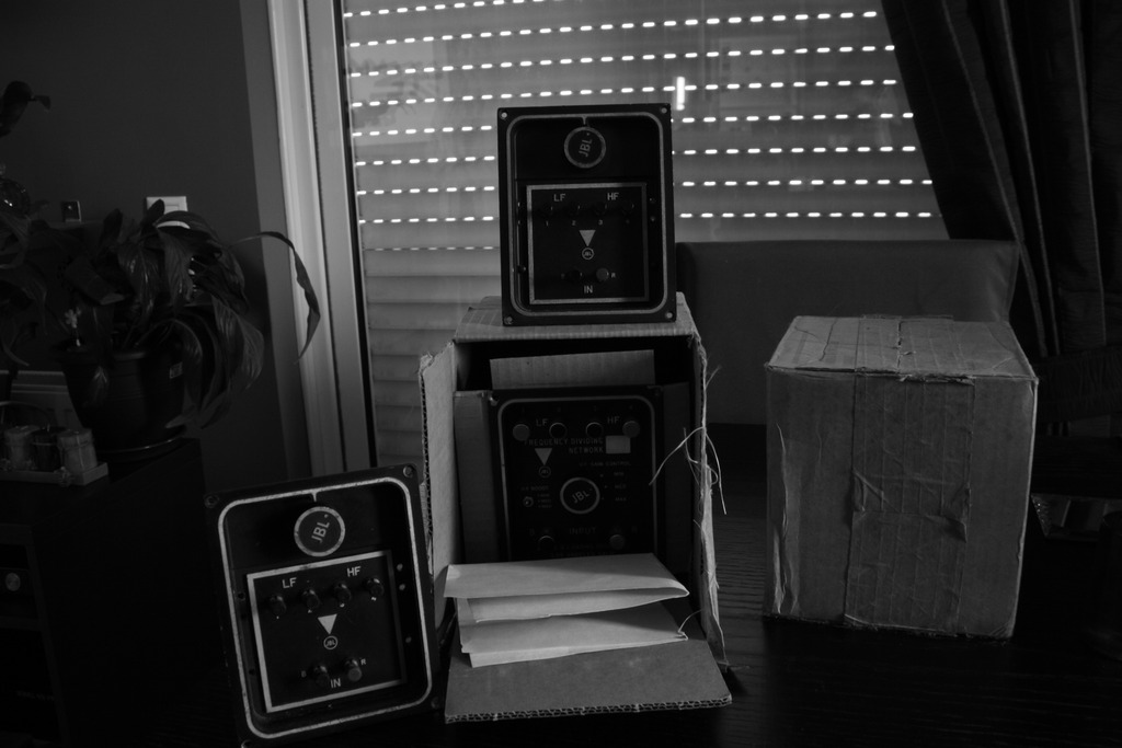

ενεργο αναλογικο κροσοβερ το αγγλικο γλυκοηχο BSS fds 310
σημειο κρος οι 560 και 7000 για τα τουιτερ μεσω ετερου παθητικου κροσοβερ .
ΠΗΓΕΣ

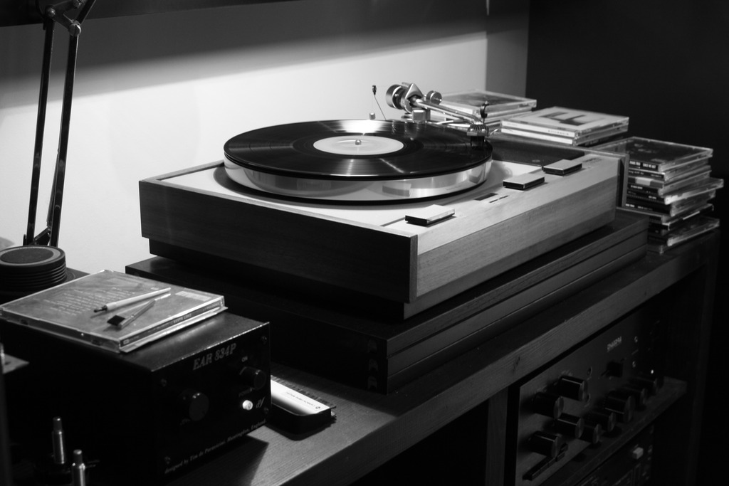

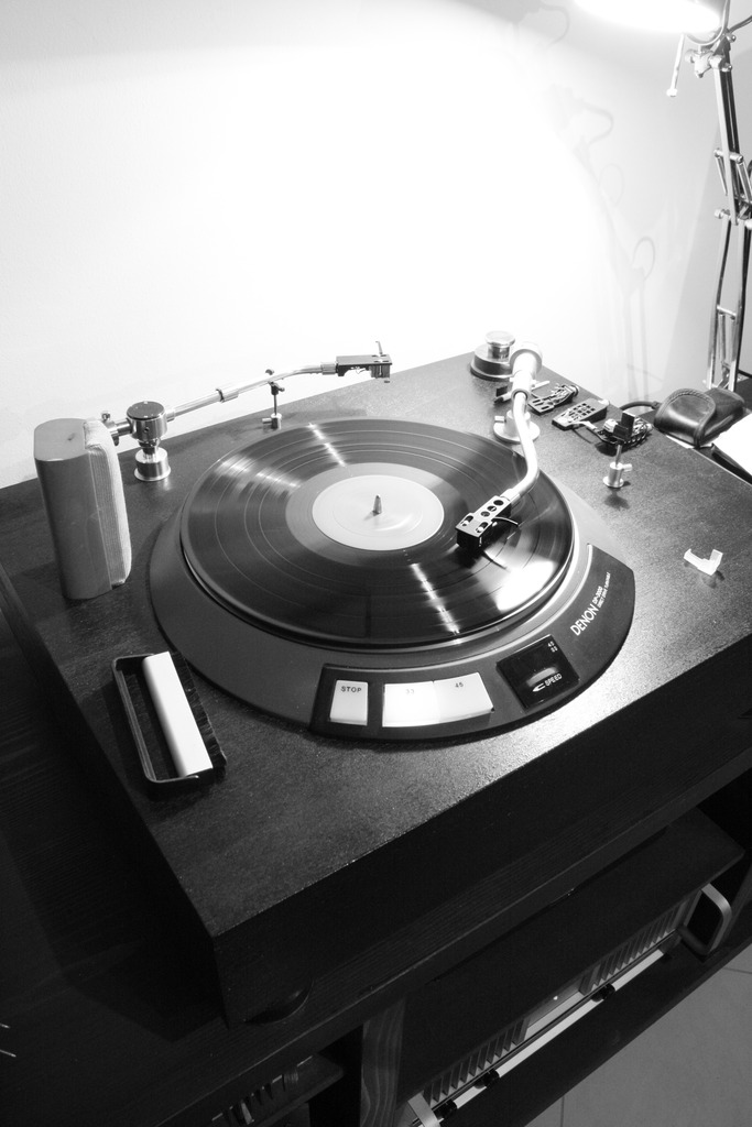

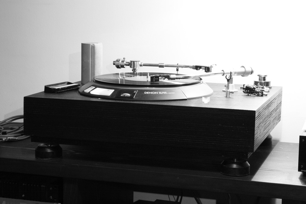

denon dp 3000 με κοντρα πλακε πλινθ και denon και AT βραχιονες
denon dl 103 και dl 110 κεφαλες
TEAC VRDS 7 cdp
HXEIA

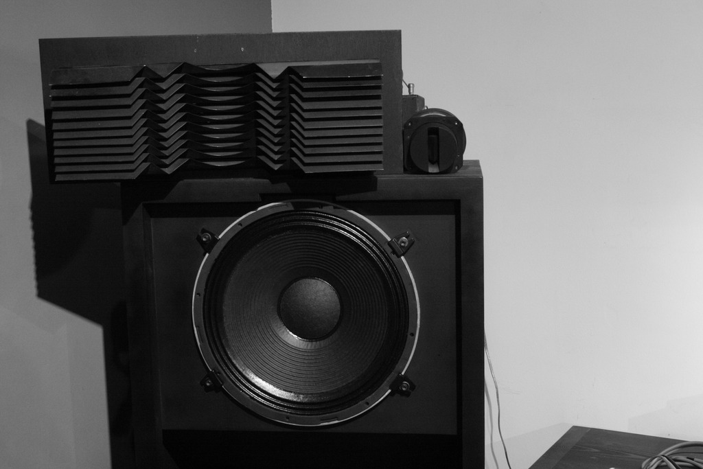

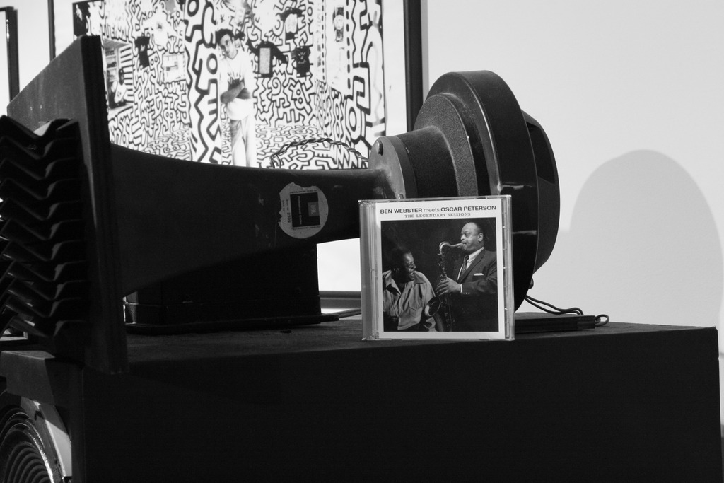

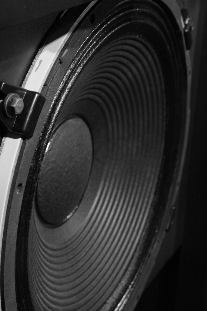

JBL 4530bk με γουφερ της GAUSS, ντραιβερ κορνας τα 2445 με λενσις 2390 και τουιτερ τα κλασικα σλοτ 2405
και τωρα ολιγον οφθαλμολουτρο

Nα υποθέσω ότι το αναλογικό κρος είναι δύο δρόμων , και γι αυτό έχεις παθητικό στο tweeter.

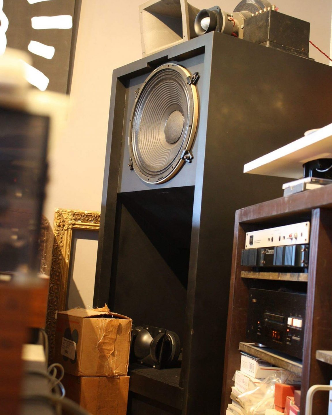

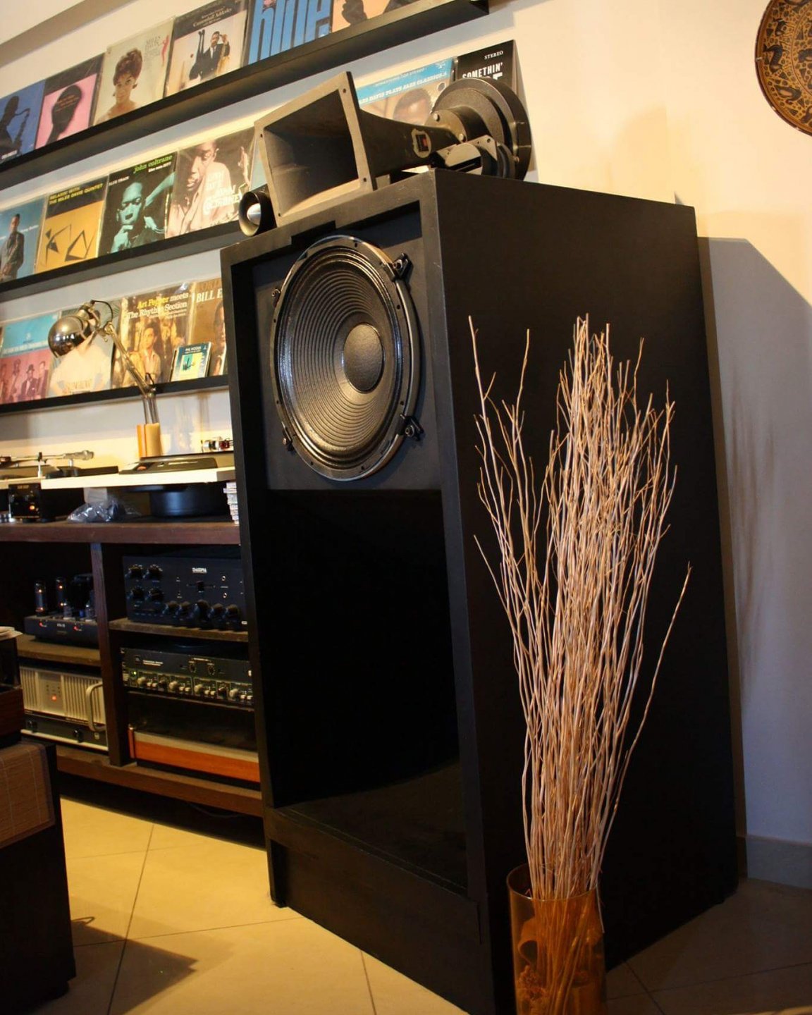

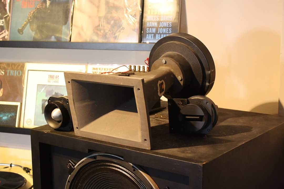

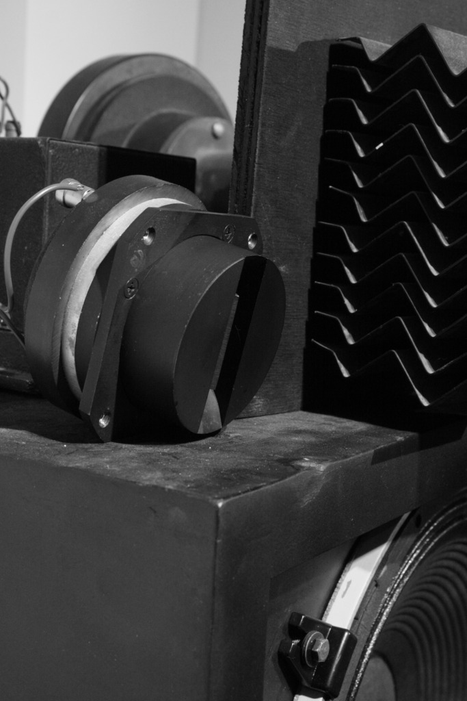

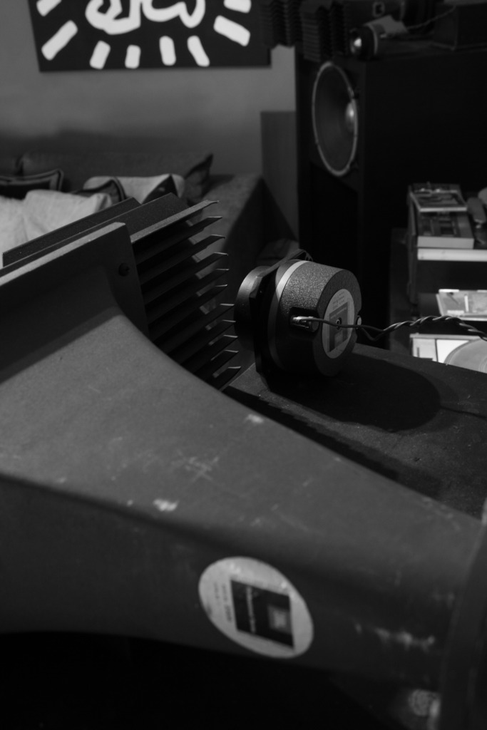

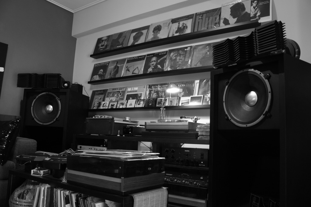

μικρες - μεγαλες αλλαγες.
Στα γουφερ μπηκαν τα JBL D140 (alnico) , tweeter JBL 2402 (alnico) , JBL 2440 διαγραγματα στις 2445. Το συστημα πηρε λιγο τα πανω του σε μεσαιο χαμηλο.
Σημειο κρος οι 800 τωρα .
[DOUBLEPOST=1522008058][/DOUBLEPOST]τα ντενον κατεβηκαν και για λιγο καιρο το thorens td 125 με τον 3009 s2 και denon dl110 εχει παρει τη θεση τους
[DOUBLEPOST=1522008120][/DOUBLEPOST]το 2402 με αρκετα πιο ζουμερο ηχο απο τα 2405
