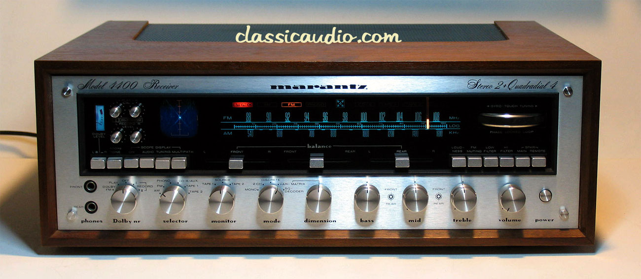

Προσφατα ηρθε στα χερια μου ενας ενισχυτης Marantz 4400 ο οποιος χρονολογειται μεταξυ 1974-78. Ειναι τετρακαναλος και με την προσθηκη ενος decoder(??) και το αναλογο turntable(quad ready) εχεις το surround του 70! Οκ,το ξερω,αυτη η τεχνολογια πεθανε αμεσως μολις ηρθε το πρωτο ψηφιακο surround πολυ συντομα,αλλα μου αρεσει η ιδεα σαν project. Επισης με γοητευει η ιδεα να ακουσω κλασσικους δισκους οπως το Dark Side of The Moon οπως ηχογραφηθηκαν τοτε! Βεβαια θελει αρκετη υπομονη και ψαξιμο καθως ολα τα σχετικα μηχανηματα ειναι αποκλειστικα της δεκαετιας του 70 οποτε φανταζεστε.. Ειμαι σε συζητηση με εναν Αμερικανο για ενα turntable JVC Nivico Spr-473E 150€(χωρις μεταφορικα) το οποιο με μια προσθηκη γινεται quad. Γενικα αξιζει λετε?Υπαρχει καποια συγκεκριμενη απαιτηση σε ηχεια?
Να διευκρινισω πως το project δεν θα γινει με γνωμονα την "απολυτη" ποιοτητα ηχου με σημερινα δεδομενα,αλλα σαν το restoration μιας vintage μοτοσικλετας

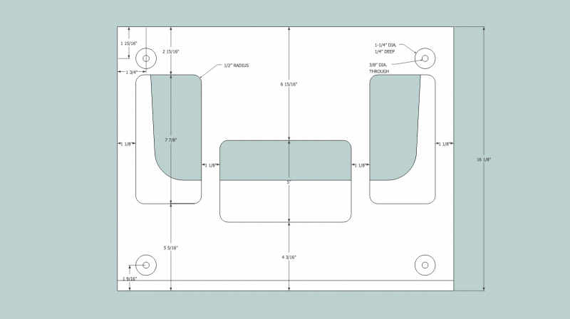

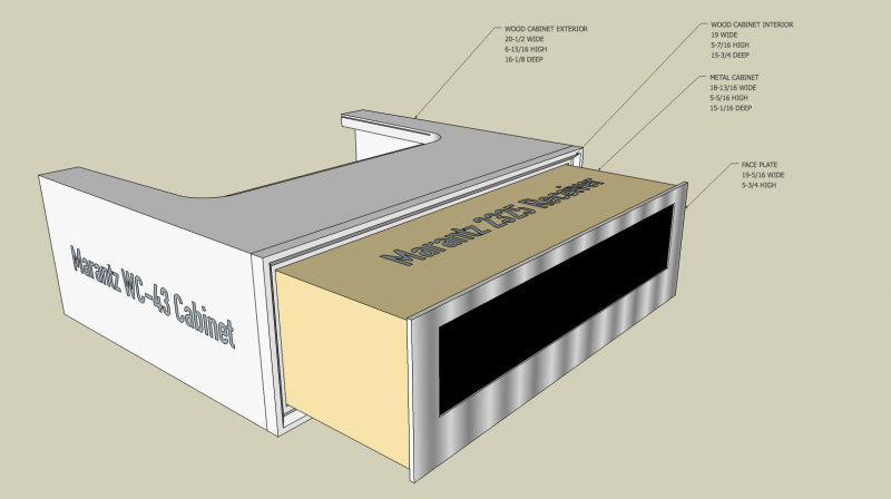

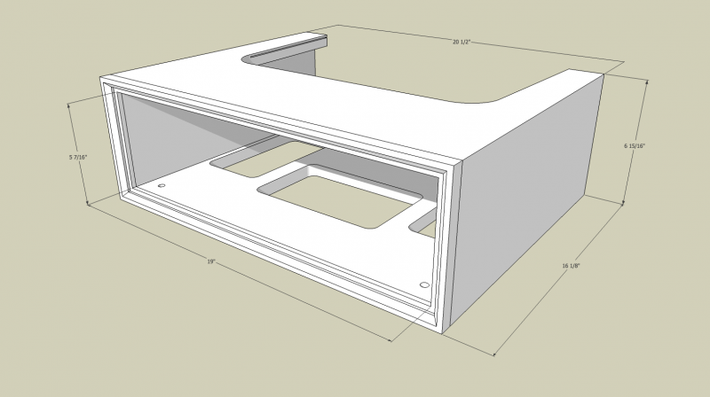

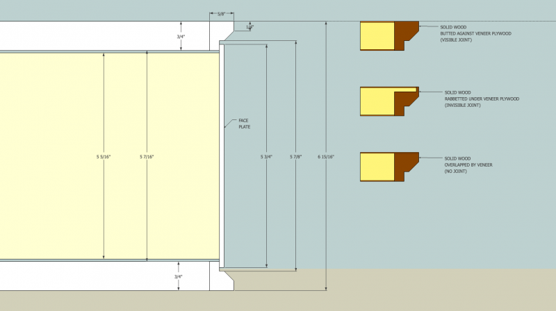

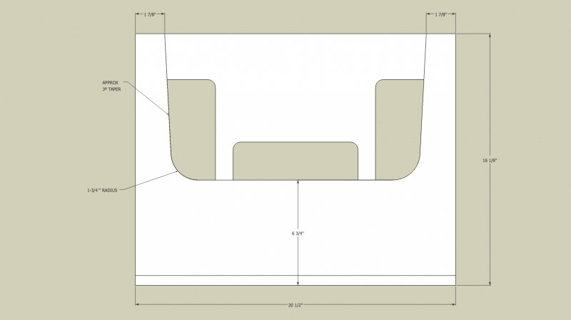

Λοιπον,ψαχνοντας για το projectακι επεσα πανω σε κατι το οποιο μπορει μελλοντικα να φανει χρησιμο σε οποιον θελησει να κανει κατι αντιστοιχο. Επειδη οι ξυλινες θηκες ειναι υπερβολικα δυσκολο να βρεθουν και οι original ειναι πανακριβες(300+) βρηκα αρχεια cad για custom. Οποτε αν δεν το εχετε(οπως εγω),τα δινετε σε εναν ξυλουργο και τα φτιαχνει. Εγω ηδη περιμενω προσφορα! Νομιζω κανει για διαφορα μοντελα
