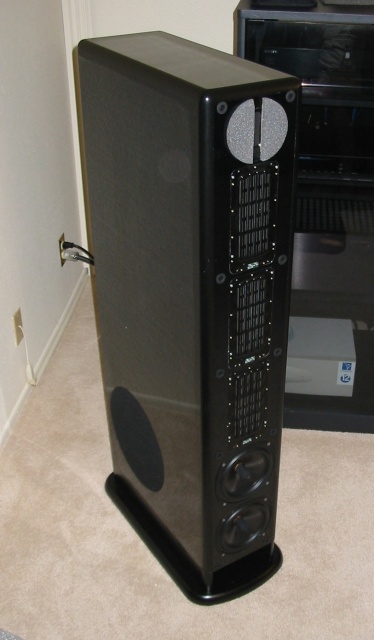

Οπως εχω γραψει στο παρελθον βρισκομαι στην φαση αναζητησης ηχειων. Απλα μιας και εχουν προκυψει διαφορα εκτακτα εξοδα εχουν γινει καποιες περικοπες στο μπατζετ κι ετσι προσπαθουμε να βρουμε καποια ηχεια που να μην ξεπερνουν τα 8.000 ευρω. Κατά την δειαρκεια της εκθεσης εκλεισα καποια ραντεβου με καποιες εταιριες που εμπορευονταν ηχεια. Μια απ αυτές ηταν και εταιρια του κ. Μασελου. Είναι γεγονος ότι οι ενισχυτες μου (2 μονομπλοκ λυχνιας AudioValveChallenger 115 και ο προενισχυτης Eklipse) αγορασθηκαν από την εν λογω εταιρια. Οι ακροασεις (2) εγιναν σε περιεργες ωρες αφου η τα μελη της εταιριας ηταν απασχολημενα στην εκθεση και θα επρεπε να παμε με το κλεισιμο αυτης στο καταστημα μιας και τα ηχεια βρισκονταν εκει. Την πρωτη φορα για πηγη χρησιμοποιηθηκε το cdplayer της ROKSAN και την δευτερη φορα το AccustikArtsMKII. Οι λυχνιες την πρωτη φορα ηταν οι EL 34 και την δευτερη φορα οι 6550.
Στα βασικα χαρακτηριστικα του ηχειου να σας αναφερω ότι τα ηχεια είναι καμπινες κλειστου τυπου, δηλαδη δεν εχουν οπη μπας ρηφλεξ και αυτό εχει σαν συνεπακολουθο να μην επηρεαζονται από αποστασεις από τους τοιχους. Επισης εχουν καποια ρυθμιστικα στο πισω μερος του ηχειου με τα οποια μπορεις να αυξομοιωσεις σε καποιο βαθμο τις χαμηλες συχνοτητες όπως και τις μεσουψηλες. Τα υπολοιπα χαρακτηριστικα είναι τα παρακατω:
Crossovers:bassLP/midrangeHP & Biamp/Bi-wiresplit @ 280 Hz, midrangeLP/tweeterHP @ 6.9 kHz.Sensitivities/Impedances: Ribbon array about 93 dB / 8 Ohms, bass section about 91 dB / 4 Ohms. Mid/tweeter level controls provide equalization & fine-tuning adjustments.
Input Connections: single amp/single wire or biamp/bi-wire. Jumper cables included for shorting the inputs for single amp/single wire use. Both versions (C, M) have the biamp/bi-wire split between the bass & mids @ 280 Hz. Either capacitor upgrade is enthusiastically recommended: Auricaps or the highest quality TRTs. We were told Michael Percy now sells the TRTs, & that he & his customers agree that the caps are superb value even with their enormous cost, a rare combination.
Summary: the RM30 is high-value & affordable to most audiophiles. It offers the best mid-treble drivers, side-firing MWs (reversible to minimize room modes), & most significantly its narrow baffle provides premium performance & an SOAF rating of 10 (Significant Other Acceptance Factor). It is priced just above the RM2, has flexibility at the level of the RM/X, exceeds the best qualities of the 626R, & its maximum output approaches the world-class RM40. Adding VMPS’ LRC or 626R as center & a pair of Ribbon Dipole Surrounds will round out a premium mid-priced HT/music surround system (SW optional).

Ξεκινοντας λοιπον τις ακροασεις πρεπει να σας πω ότι με καποιες συζητησεις που ειχαν προηγηθει μου ειχαν πει ότι η μεσουψηλη περιοχη είναι καταπληκτικη κι ετσι ο προβληματισμος μου κατ αρχην ηταν πως θα τα καταφερνε το ηχειο με τις χαμηλες συχνοτητες.
Αφου λοιπον ζεσταναμε τα μηχανηματα ξεκινησαμε τις ακροασεις. Δεν σας κρυβω ότι δεν περιμενα και πολύ, μετα από κανα 15 λεπτο εβαλα το ηχειο στα βαθεια. Εχω ένα συγκεκριμενο κοματι (δεν ξερω πως λεγεται) που είναι το πιο σοβαρο τεστ (για μενα) για τα χαμηλα. Με το πρωτο χτυπημα του γκογκ ζητησα να ξαναπαιξει το ιδιο το κοματι. Και ναι …ηταν αυτό που ηθελα να ακουσω. Για πρωτη φορα ακουσα το χαμηλο και σε βαθος αλλα πολύ περισσοτερο με καποιο χρωμα που προσωπικα μου αρεσε παρα πολύ. Για να ακριοβολογω οσο αφορα την ενταση του χαμηλου εχω ακουσει και καλυτερα. Αλλα αυτή την χροια δεν την ξανακουσα. Ετσι λοιπον το ηχειο μπορω να πω ότι ξεκινησε με ….γκολ από τα αποδυτηρια. Τωρα οσο αφορα την κρισιμη μεσουψηλη περιοχη. Δεν είναι ουτε Quad ουτε Magnepan ουτε Analisis. Όμως εχει ηχο κρυσταλινο, καθαρες νοτες θα ελεγα αστραφτερες. Η χορδες της ακουστικης κιθαρας είναι πεντακαθαρες, δεν εχουν τον ογκο των μεγαλων ηχειων (όπως τα μεγαλα MacIntoch της εκθεσης) αλλα αυτό πιστευω ότι είναι δυσκολο να το πετυχει ένα ηχειο στην κατηγορια τιμης κατω των 10.000. Ετσι λοιπον εφυγα από κει με την αισθηση ότι το ηχειο για καμπινα παιζει πολύ καλα στην μεσουψηλη περιοχη αλλα υστερει σε σχεση με τα πανελ στην αναλυση και εκταση. Το χαμηλο του είναι εξαιρετικο. Εδώ τα πανελ κοκινιζουν (οσα τουλαχιστον ακουσα εγω) Ενδεχομενως εξαιρεση αποτελει το υβριδικο της ML.
Η αισθητικη του ηχειου είναι πολύ καλη.
Να ευχαριστησω τον Πανο (εκπροσωπο της εταιριας) που ειχε την υπομονη και την δυναμη να κανουμε ακροασεις την μια φορα από τις 22.00 εως τις 24.00 και την επομενη από τις 23.30 εως τις 2.30 το πρωι! Και όλα αυτά μετα από ολοημερο εργασιας για τον ιδιο στην εκθεση.

Ο αντιπροσωπος (Πανος) μου εξηγουσε οτι το ηχειο θελει τα βατακια του. Αλλα οχι και υπερβολες.
Αν δεν κανω λαθος εχει και 2 μεγαφωνα κρυμενα στο εσωτερικο που χτυπουν προς το δαπεδο.
Σπύρος Μπλάτσιος
Διακεκριμένο μέλος
15.897
305
Απάντηση: VMPS RM 30
έχει 2 παθητικούς ακτινοβολητές των 16cm που χτυπούν προς το δάπεδο...
