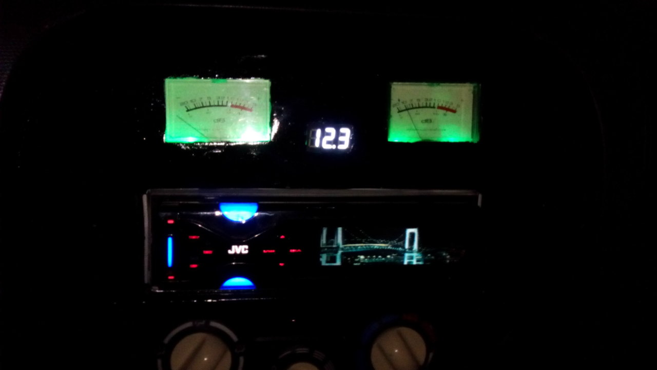

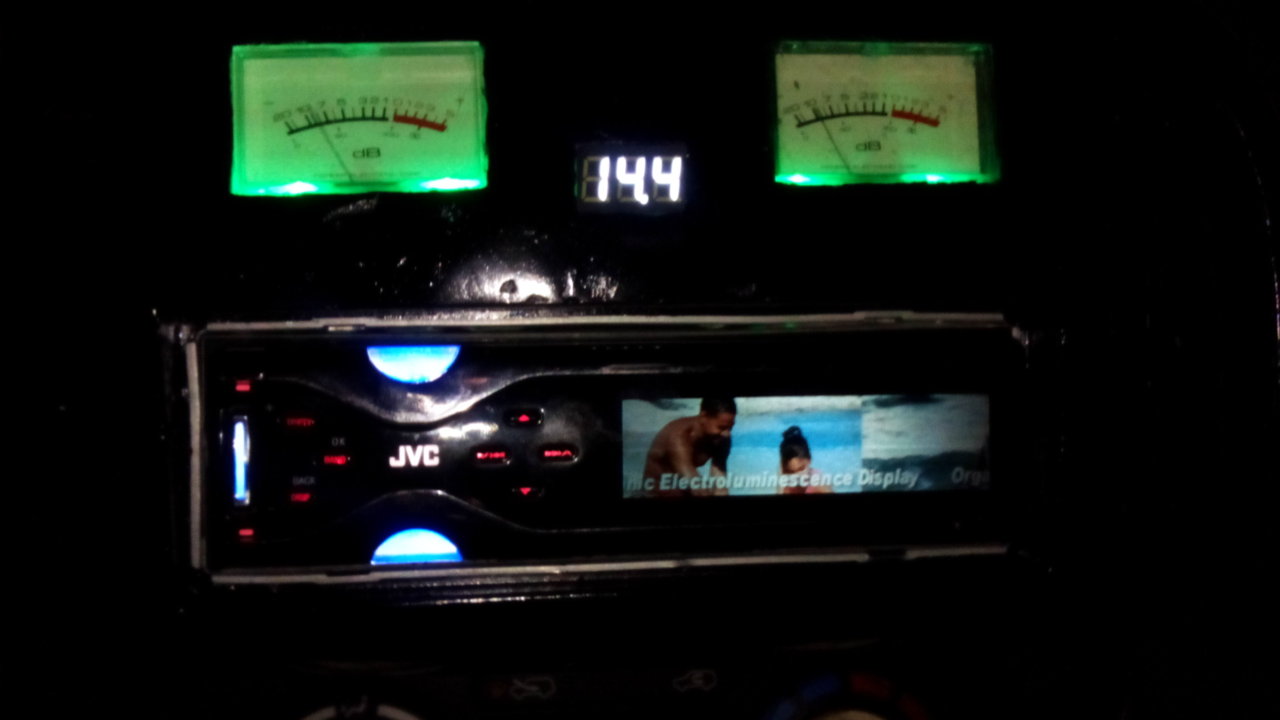

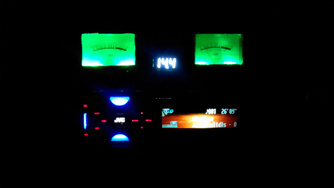

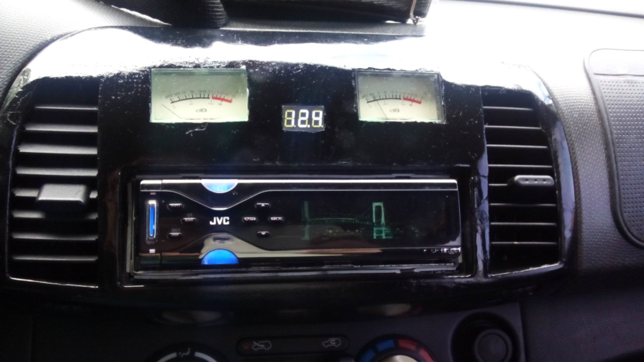

Και για να μην ξεχνιομαστε.... που ξεχαστηκαμε αρκετα δηλαδη,το εγχειρημα ολοκληρωθηκε!!!! τα vu ειναι αυτα απο το deck της pioneer, η πλακετα που τα ζωντανεψε ειναι αυτη και μπορω να πω οτι το αποτελεσμα με εξιταρει λιγο!!! χαχαχα!!!! πολυ το χαιρομαι!!!το μονο προβλημα ειναι πως επειδη εχω χαμηλωσει την ευαισθησια ωστε στις δυνατες εντασεις να μην παει στα κοκκινα,δεν εχω μεγαλο ευρος κινησης της βελονας!! το συγκεκριμενο board ειχε και την συνδεσμολογια για το απο που παιρνω τι,καθως και για led λαμπακι να βαλω!!!
ενταξει,δεν ειναι σαν τα mc ή τα denon αλλα κατι ειναι για μενα!!
Τελςο να ευχαριστησω ολους οσους ειχαν την ευγενη καλοσυνη να μου υποδειξουν 2-3 πραγματακια...
15
2
IMG_20150322_232633.jpg IMG_20150322_232755.jpg IMG_20150322_232755_1.jpg IMG_20150322_232832.jpg IMG_20150324_091045.jpg
οριστε και μερικες φωτο,βεβαια εχει δουλεια ακομα,ενα καλυτερο εξψτερικο περιβλημα που μαλλον θα ειναι καποια αερογραφια,ή καποιο ομορφο αυτοκολητο ή κανενα υδρογραφικο καθως και αλλαγω των led με teal αντι
πρασσινου!!!
