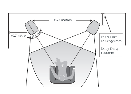

Χθες ειχες τα Wharfedale 12.1 μαζι με κατι Denon και ενα κεντρικο Polk, τα 12.3 που ξεφυτρωσαν?Παιδιά έχω τα συγκεκριμένα ηχεία αλλά δεν έχω χώρο για να τα βάλω σε απόσταση από τον τοίχο,πόσο κοντά μπορώ να τα έχω για να παίζουν εντάξει;
Από μπροστά, από την λεγόμενη μπάφλα μετράνε.
Μην μπερδευετε τον ανθρωπο.Αν καταφέρεις να τα βάλεις ν' απέχουν 15 εκατοστά από το μπροστινό μέρος του ηχείου, πρέπει να ανεβάσεις φωτό
Τα ηχεια σου προφανως (λογω της μικρης σχετικα προτεινομενης απο τον κατασκευαστη αποστασης απο τον πισω τοιχο) ειναι σχεδιασμενα για να παιζουν κοντα στον πισω τοιχο.15 πόντους έχω να το αφήσω;
Η απόσταση από το μπροστά μέρος του ηχείου η από την τρύπα στην πλάτη;
Το παραπάνω διάγραμμα το είδες; Από πού βλέπεις να μετράνε τα 200mm??Από μπροστά, από την λεγόμενη μπάφλα μετράνε.
