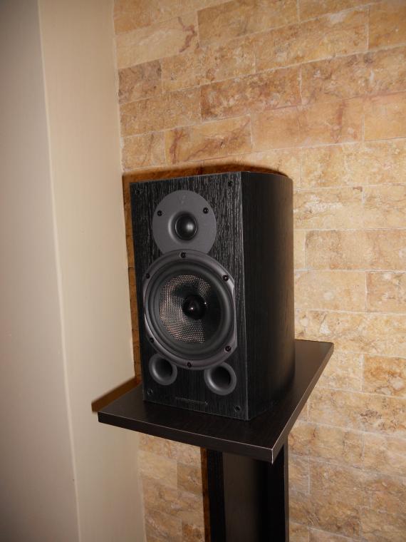

Καλημέρα!
Μήπως γνωρίζει κάποιος τι είδους mid-woofers φοράει το ηχείο WHARFEDALE DIAMOND 9.1;
Two-way, magnetically shielded, reflex-loaded, stand-mounted loudspeaker.
Drive-units: 1" (25mm) soft-dome tweeter, 5" (125mm) Kevlar-cone woofer.
Crossover frequency: 2.3kHz.
Nominal impedance: 6 ohms.
Sensitivity: 86dB/2.83V/m.
Frequency response: 50Hz–24kHz, –6dB.
Recommended power: 20–100W.
Dimensions: 296mm H x 194mm W x 278mm D.
Weight: 5.5kg

Καλησπέρα
Μάρκα εννοείς;
χρειάζεται αλλαγή του μεγαφώνου... ρωτάω τι μεγάφωνο είναι αυτό και που μπορεί να βρεθεί (αν και....). Επισκευή επίσης παίζει;

Ok κατανοητό γιατί specs υπάρχουν. Από φωτογραφίες στο internet κατάλαβα ότι είναι το wharefdale 13111. Check το παρακάτω link έχει και φωτογραφίες:
Looking replacement woofer for Wharfedale Diamond 9.1 : diyaudio (reddit.com)
PAIR OF WHARFEDALE 13111 Mid/Bass Drive Units / Drivers - Diamond 9.1 Speakers - EUR 70,54 | PicClick FR
αυτό γράφει πίσω SERIAL No D91004482 K WHARFEDALE LTD.PE29 6XU
το λινκ που έστειλες δεν βγάζει τίποτε
2.172
1.893
Στο πρώτο link στο reddit αυτός που έχει ανοίξει το thread εχει το ίδιο θέμα με σένα. Εκεί αναφέρει δυο επιλογές ή τα 13111 ή κάποια peerless. Αν ανοίξεις και τα links μέσα στο θέμα θα δείς και φώτογραφίες.
Το ξαναβάζω μήπως δεν παίζει το αρχικό:
PeterMeni
9.155
10.293
Δεν είναι ανεξάρτητης εταιρίας η μονάδα αλλά κατασκευή της wharfedale.
PeterMeni
9.155
10.293
Επισκευή παίζει και μάλιστα ζωηρά αν δεν έχει αρπάξει το πηνίο και απλά τρίζει. Μπορεί να θέλει κεντράρισμα ή απλά καινούριες κόλλες.

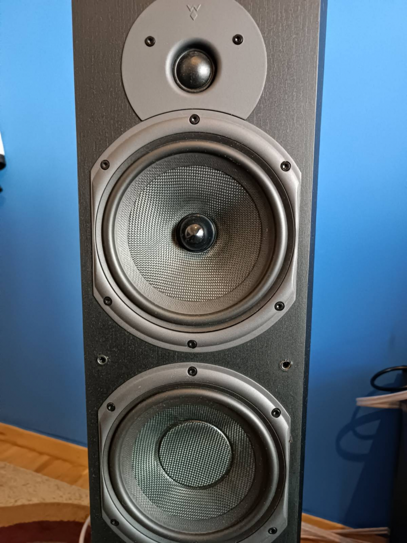

3
Καλησπέρα φίλοι μου! Να ρωτήσω κάτι σχετικά με την επισκευή ενός mid-woofer από το ηχείο WHARFEDALE DIAMOND 9.5. Από την εμπειρία του, αν γνωρίζει κάποιος όταν τρίζει το midrange πάνω από μια ένταση τότε έχει καμμένο πηνίο ή εχει ξεκολήσει κάτι; Αν θέλει κάποιο κόλλημα αυτό γίνεται σχετικά εύκολα από τον τεχνικό; Aν έχει καμμένο πηνίο όταν αυτό επισκευασθεί συνήθως πετυχαίνει η επισκευή, δηλαδή ο ήχος που βγάζει είναι ίδιος με αυτόν που είχε αρχικά; Θα πρ'επει να κοπούν οι αναρτήσεις να μπει καινούργιο σύρμα και να κοληθεί;
Όταν τρίζει μπορεί να θέλει απλά κεντράρισμα ή να έχει φουσκώσει από υπερθέρμανση το πηνίο και να θέλει αντικατάσταση. Σε κάθε περίπτωση χρειάζεται άνοιγμα η μονάδα.
Στο δικό σου που είναι 2,5 δρόμων και το mid αναπαράγει και χαμηλό ακόμα ευκολότερα να έχει αρπάξει.
Σε καμένο πηνίο και χωρίς την ύπαρξη γνήσιου ανταλλακτικού δεν θα πάρεις ποτέ ίδιο ήχο.
Η επισκευή συνήθως είναι αλλού για αλλού. Στην καλύτερη περίπτωση να φτάσει ένα 80%.
Οι αναρτήσεις βγαίνουν και κολλιούνται ξανά στη θέση τους.

Ευχαριστώ για την απάντηση. Επειδή στον εν τω μεταξύ το πήγα για επισκευή τελικά ήταν κομμένη η ανάρτηση. Νομίζω τελικά θα έχω τον ίδιο ήχο.
