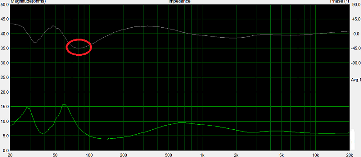

Το μοναδικό σημείο του φάσματος που θα <<προβληματίσει>> ελαφρώς ένα ενισχυτικό.
Ενώ η τιμή της αντίστασης κυμαίνεται σε φυσιολογικά πλαίσια, η φάση είναι λίγο παραπάνω από τις -45 μοίρες.
Ευτυχώς αυτό συμβαίνει για λίγες δεκάδες Hertz, αλλά σε σημείο με αρκετή ενέργεια.
Συνολικά θεωρώ πως δεν θα προβληματίσει οποιοδήποτε αξιοπρεπές ενισχυτικό.

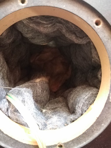

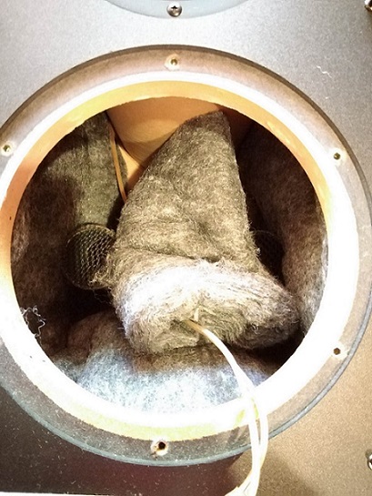

Αυτό που αναφέρεις, αν και υποκειμενικό, βελτιώνεται διορθώνοντας ένα από τα κατασκευαστικά θέματα του ηχείου που εντόπισα.
Αυτή είναι η ξεχωριστή καμπίνα του μεσαίου. Όπως βλέπουμε στα πλάγια έχει ηχοαπορροφητικό αλλά όχι στο πίσω τμήμα.
Η λύση είναι απλή και εύκολη. Προσθήκη ενός μικρού κομματιού πετροβάμβακα στην πλάτη του. Αν θες το κάτι παραπάνω βάζεις και αραιή ακρυλική βάτα ενδιάμεσα.

Δηλαδή εσύ έβαλες και «είδες» διαφορά στην περιοχή που είπα σωστά? (2η φωτό)

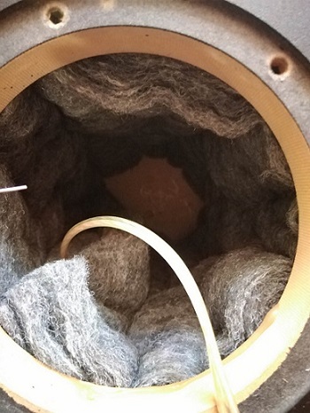

Το ηχείο αυτό έχει κάποια κατασκευαστικά θέματα όπως είπα, που θα πρέπει κατά τη γνώμη μου να λυθούν.
Το πρώτο και βασικό είναι οι κακές επαφές επάνω στις μπόρνες. Το δεύτερο είναι το παραπάνω.
Το τρίτο είναι το πρόχειρα τοποθετημένο ηχοαπορροφητικό πίσω από το woofer.
Αυτή είναι η εικόνα που αντίκρισα μόλις το αφαίρεσα. Κάλυπτε σχεδόν τον ένα σωλήνα:

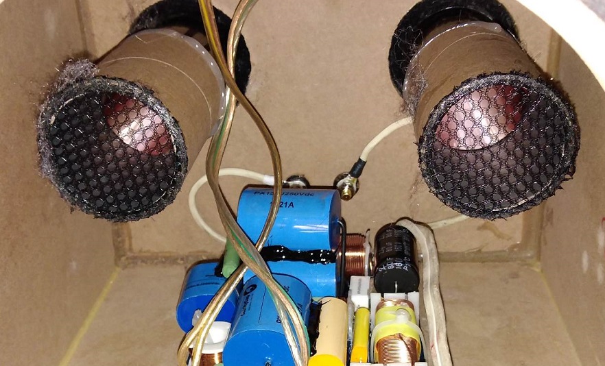

Από το κροσοβερ, θα βελτίωνες ίσως κάτι σε θέμα υλικών?
Αυτή είναι η φωτογραφία του βελτιωμένου crossover. Έχουν αλλαχθεί οι πυκνωτές που είναι σε σειρά με το σήμα και οι αντιστάσεις. Εδώ χρειάζεται μια μικρή προσοχή στις τιμές.
Αν απλώς αντικαταστήσεις τα υλικά με ίδια αλλά καλύτερης ποιότητας, το ηχείο παίρνει στάθμη μεσο-υψηλά.
Χρειάζεται μια μικρή διαφοροποίηση στις τιμές των αντιστάσεων ιδίως, για να πάρεις την ίδια τονική ισορροπία.
Επίσης φαίνεται και η αλλαγή στην επαφή του καλωδίου με τις μπόρνες. Επίσης το καλύτερο καλώδιο που μπήκε ανάμεσα στις μπόρνες και το crossover και από το τελευταίο ως το woofer.
