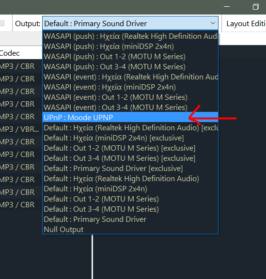

Αυτή την επιλογή UPnP : Moode UPnP δεν μπορώ να την δω στο foobar (παρόλο που στο μενού components υπάρχει το plugin UPnP)
Θα πρέπει το streamer να υποστηρίζει UPnP για να το ανιχνεύσει το foobar και να το δειξει...
Αν όχι, τότε προφανώς δε μπορείς μ' αυτόν τον τρόπο....

όχι όχι.... εγώ τρέχω raspberry με moode για αυτό το δείχνει το screenshot, στον musicfanatic δεν θα υπήρχε η λέξη moode αν τυχόν το streamer του υποστήριζε UPnP....
