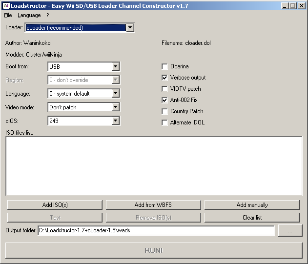

λοιπον παιδια το παρακατω προγραμμα ειναι το αγαπημενο μου και ελπιζω να γινει και το δικο σας.
σε προηγουμενα topic ειδαμε πως να παιζεται τα back up σας στο wii χωρις τσιπακι και κατοπιν πως να βαζεται usb hdd loader για να παιζεται τα παιχνιδια σας μεσω του σκληρου.
με τους hdd loader γινεται ενας πανικος για το ποιος ειναι καλυτερος, και αυτο ειναι καλυτερο για εμας γιατι υπαρχει ανταγωνισμος,αλλα αυτο το προγραμμα δεν χρειαζεται κατι τετοιο γιατι πολυ απλα παιζεται τα παιχνιδια που εχετε στον σκληρο κατευθειαν απο το channel.
το προγραμμα ονομαζεται Loadstructor.
τι ακριβως κανει? φτιαχνει channel του παιχνιδιου στο wii ετσι ωστε οταν εχουμε συνδεμενο το usb hdd να παιζεις κατευθειαν τα παιχνιδια.
ουσιαστικα κανει καποιες μετατροπες του iso και φτιαχνει ενα αρχειο wad του παιχνιδιου και κανωντας εγκατασταση αυτο το wad εμφανιζεται στο channel το παιχνιδι αλλα για να τρεξει θελει τον σκληρο.
ΟΔΗΓΟΣ
ΤΙ ΧΡΕΙΑΖΟΜΑΣΤΕ
1) ΤΟ LOADSTRUCTOR
2) ΤΟ "common-key.bin" ΜΕΣΑ ΣΤΟ ΦΑΚΕΛΟ Loadstructor's.GOOGLΑΡΕΤΑΙ ΓΙΑ ΝΑ ΤΟ ΒΡΕΙΤΕ. ΑΝ ΔΕΝ ΤΟ ΒΡΕΙΤΕ PM ΓΙΑ ΝΑ ΣΑΣ ΤΟ ΣΤΕΙΛΩ ΕΓΩ.
3) ΕΝΑΝ ΣΚΛΗΡΟ ΔΙΣΚΟ ΦΟΡΜΑΡΙΣΜΕΝΟΣ ΜΕ ΤΟ WBFS
4) ΝΑ ΕΧΕΤΕ ΕΙΔΗ HOMEBREW CHANNEL KAI WAD MANAGER CHANNEL ΔΕΙΤΕ ΠΩΣ ΕΔΩ ZACCKI-BILIAS
5) KAI TO CIOS 249 ΠΟΥ ΜΕ CLOADER. ΤΟ CIOS 249 ΑΠΟ ΤΗΝ ΣΤΙΓΜΗ ΠΟΥ ΕΧΕΤΕ HOMEBREW ΥΠΑΡΧΕΙ ΕΙΔΗ.
ΔΙΑΔΙΚΑΣΙΑ
1) ΑΦΟΥ ΚΑΝΟΥΜΕ FORMAT ΤΟΝ ΣΚΛΗΡΟ ΜΑΣ ΜΕ ΤΟ WBFS ΠΑΙΡΝΑΜΕ ΟΠΟΙΑ ΠΑΙΧΝΙΔΙΑ ΘΕΛΟΥΜΕ ΣΤΟΝ ΣΚΛΗΡΟ
2) ΜΕΤΑ ΑΝΟΙΓΟΥΜΕ ΤΟ LOADSTRUCTOR (ΜΕΣΑ ΣΤΟ ΦΑΚΕΛΟ ΝΑ ΥΠΑΡΧΕΙ ΤΟ common-key.bin ΑΛΛΙΩΣ ΔΕΝ ΘΑ ΔΟΥΛΕΨΕΙ ΤΟ ΠΡΟΓΡΑΜΜΑ)
3) ΠΑΤΑΜΕ ΤΟ ΚΟΥΜΠΙ ''ADD FROM WBFS''
4) ΠΡΟΣΘΕΤΟΥΜΕ ΤΑ ΠΑΙΧΝΙΔΙΑ ΠΟΥ ΕΧΟΥΜΕ ΣΤΟ ΣΚΛΗΡΟ ή ΟΠΟΙΟ ΑΠΟ ΤΑ ΠΑΙΧΝΙΔΙΑ ΘΕΛΟΥΜΕ ΝΑ ΔΗΜΙΟΥΡΓΗΣΟΥΜΕ CHANNEL
5) ΔΙΑΛΕΓΟΥΜΕ LOADER ΑΠΟ ΤΗΝ ΕΠΙΛΟΓΗ ''LOADER''
6) ΕΚΕΙ ΠΟΥ ΛΕΕΙ output folder ΔΙΑΛΕΞΤΕ ΠΟΥ ΘΕΛΕΤΕ ΝΑ ΑΠΟΘΗΚΕΥΤΟΥΝ ΤΑ WAD ΑΡΧΕΙΑ ΠΟΥ ΘΑ ΔΗΜΙΟΥΡΓΗΘΟΥΝ
7) ΠΑΤΗΣΤΕ ΤΟ ΚΟΥΜΠΙ ''RUN''
8) ΑΥΤΟ ΗΤΑΝ :cheers:
9) ΤΩΡΑ ΜΕΤΑΦΕΡΕΤΑΙ ΤΑ ΑΡΧΕΙΑ WAD ΣΤΟ ΦΑΚΕΛΟ WAD ΤΗΣ SD ΚΑΡΤΑΣ ΣΑΣ ΚΑΙ ΣΥΝΔΕΣΤΕ ΤΗΝ ΣΤΟ WII
10) ΠΑΜΕ WAD MANAGER CHANNEL ΚΑΙ ΚΑΝΟΥΜΕ ΕΓΚΑΤΑΣΤΑΣΗ ΤΑ WAD

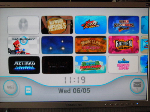

ΤΩΡΑ ΠΛΕΟΝ ΕΧΩΝΤΑΣ ΣΥΝΔΕΜΕΝΟ ΤΟΝ ΣΚΛΗΡΟ ΤΑ ΠΑΙΧΝΙΔΙΑ ΤΡΕΧΟΥΝ ΚΑΤΕΥΘΕΙΑΝ ΑΠΟ ΤΟ CHANNEL ΠΟΥ ΕΙΝΑΙ ΕΓΚΑΤΕΣΤΗΜΕΝΑ.
ΘΑ ΕΧΕΤΕ ΚΑΤΙ ΤΕΤΟΙΟ
