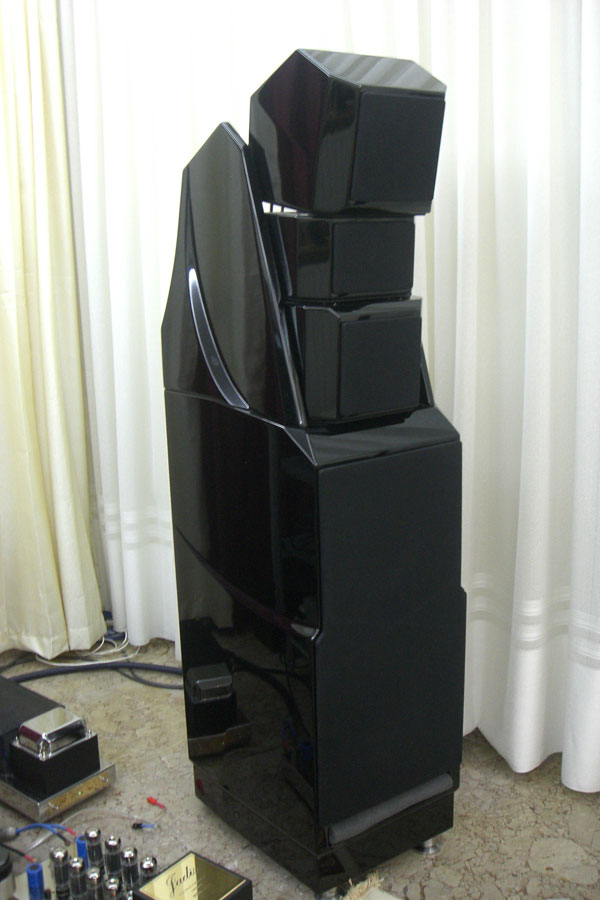

Ύστερα από δεκαετίες με μεγάλα πάνελ και αρκετά ενισχυτικά, είδα τον συγκεκριμένο συνδυασμό σε ανάρτηση του εξωτερικού και δεν το κρύβω πως έχω μπει στον πειρασμό, φυσικά ένα ζήτημα είναι κατά πόσο μπορεί κανείς να εμπιστευτεί τέτοια αγορά από το εξωτερικό κάτι που την κάνει πιο επίφοβη και από την ηλικία του.
Θα ήθελα να ακούσω γνώμες, αν τυχόν έχει κανείς ακούσει το συγκεκριμένο συνδυασμό ή κάποιο παρόμοιο αλλά και ποιο είναι ένα λογικό αντίτιμο για μια τέτοια αγορά?

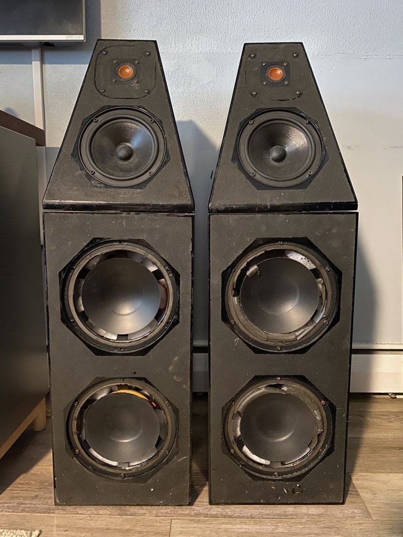

Τα παλιότερα Wilson με foam στην ανάρτηση των μεγαφώνων (woofers) και το τουιτερ με το «αφρολέξ» είναι πεταμένα λεφτά, μην ασχολείστε.
τα είπαν πιο πάνω και άλλοι.
40.832
82.582
Νομίζω φαίνεται και χωρίς μεγέθυνση η ζημιά στα tweeters. Ο πολυμερισμός είναι μια κατάσταση που συνδέεται με το χρόνο και όχι με τη χρήση.

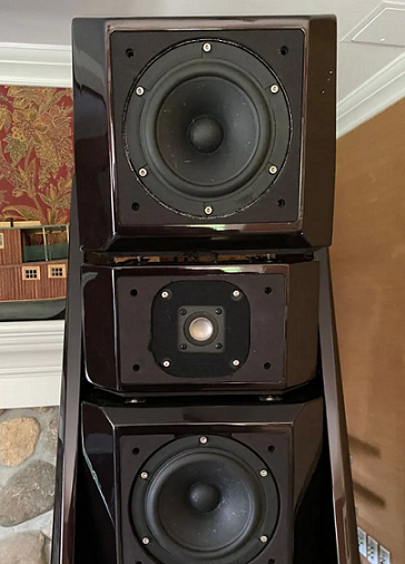

Αυτά τα tweeters φορούσαν τα wilson Αλεξάνδρια των περασμένων δεκαετιών... (μιας και έγινε αναφορά)
και αυτά τα tweeters φοράνε τα σύγχρονα...
