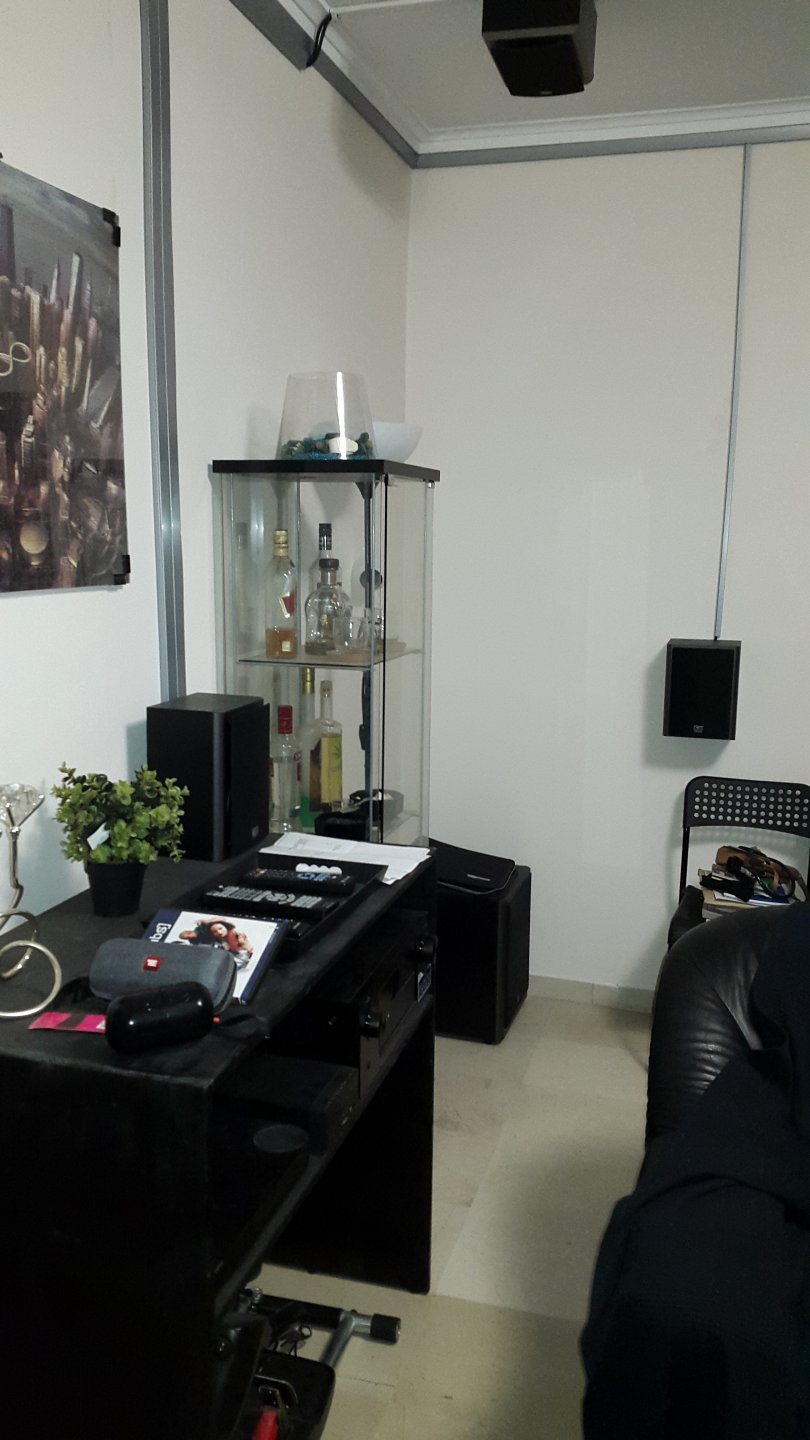

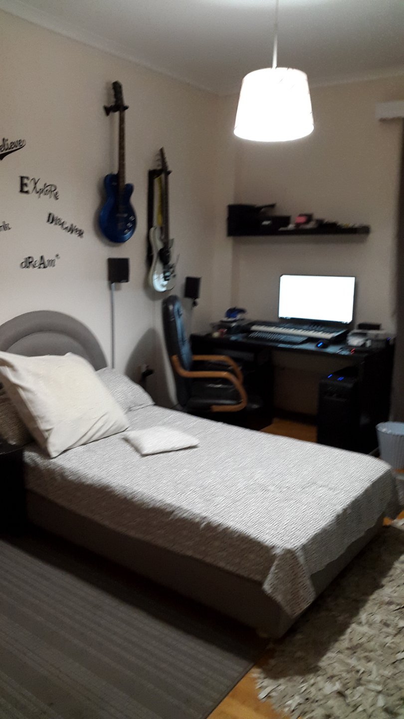

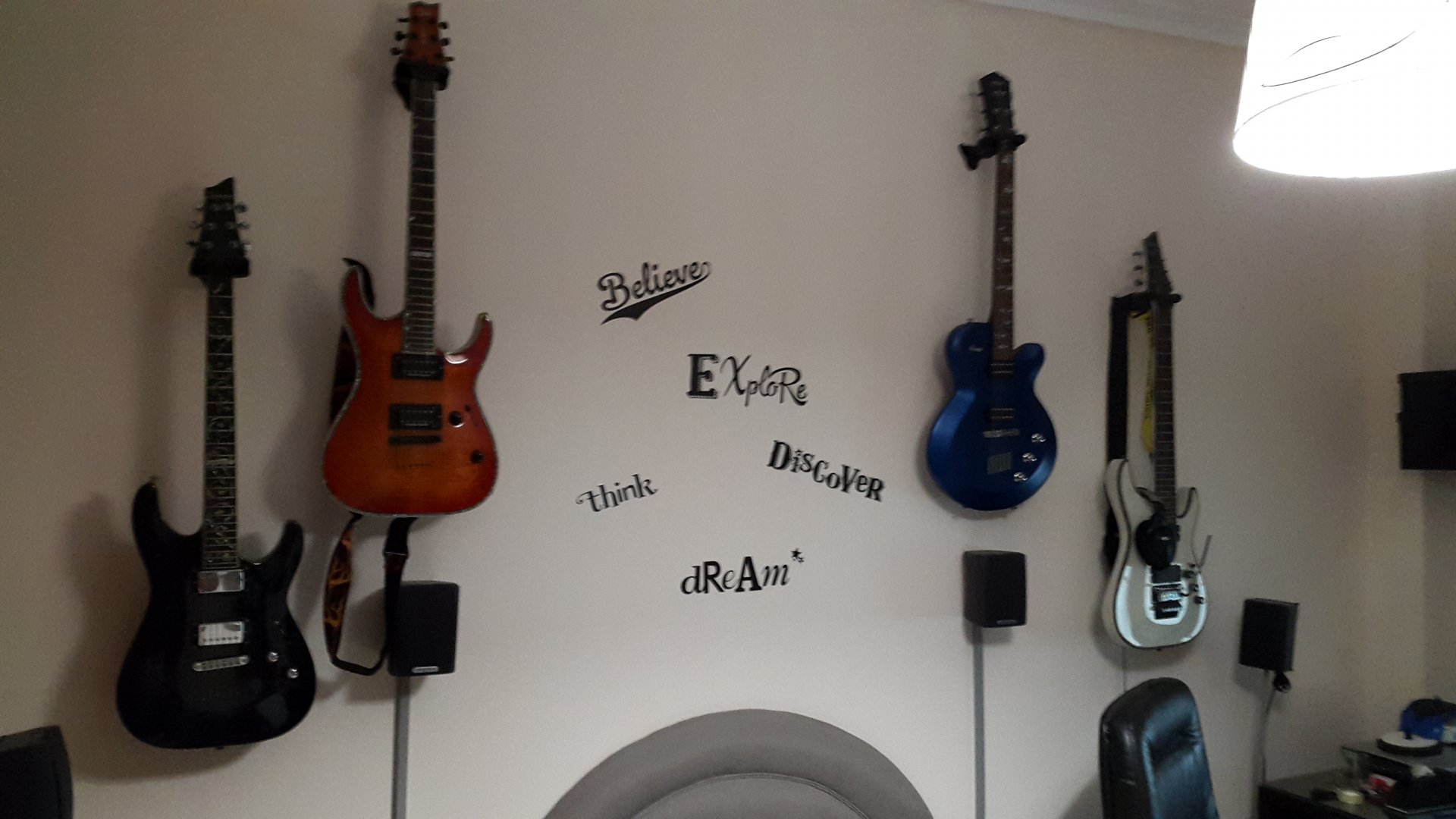

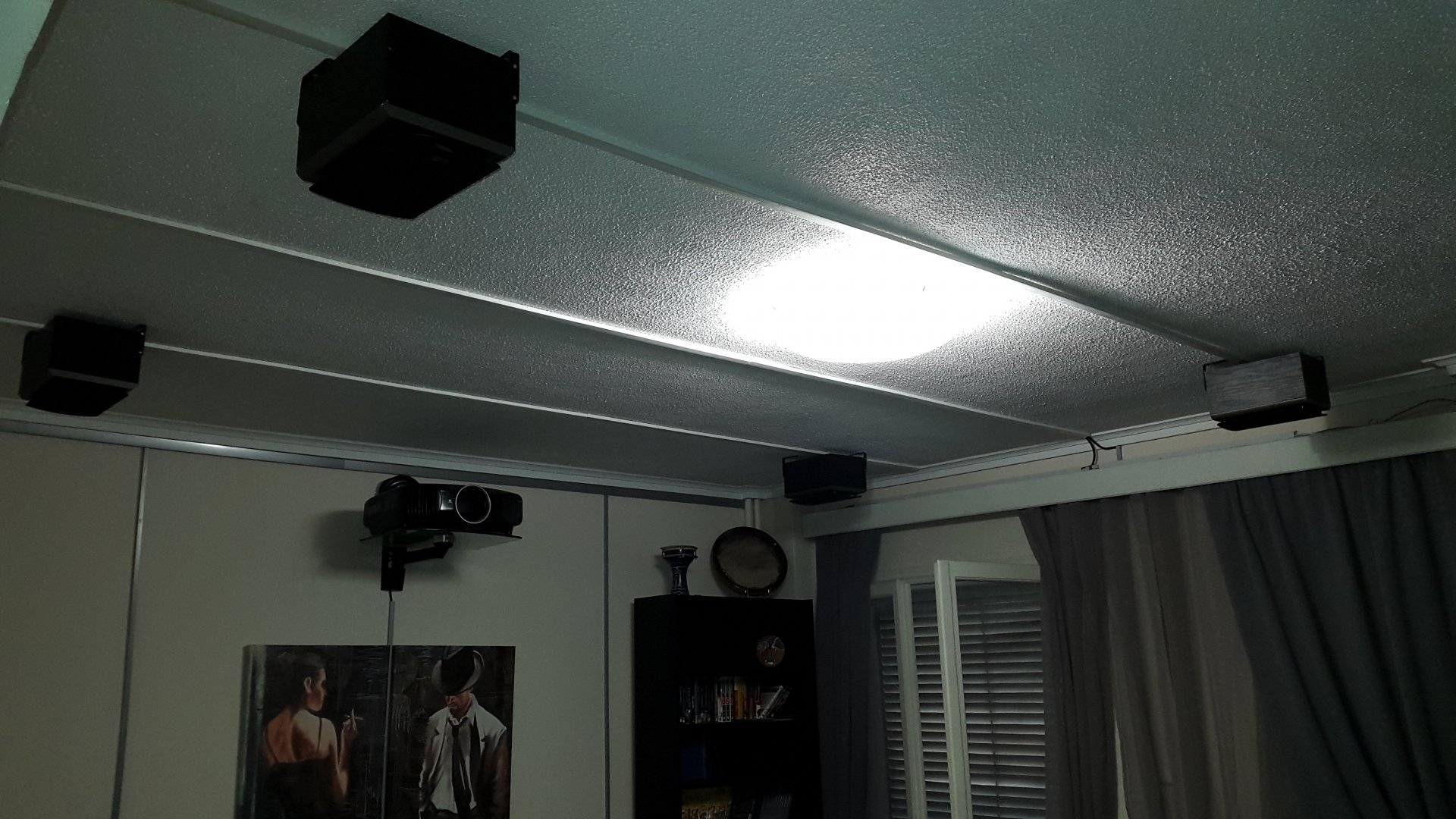

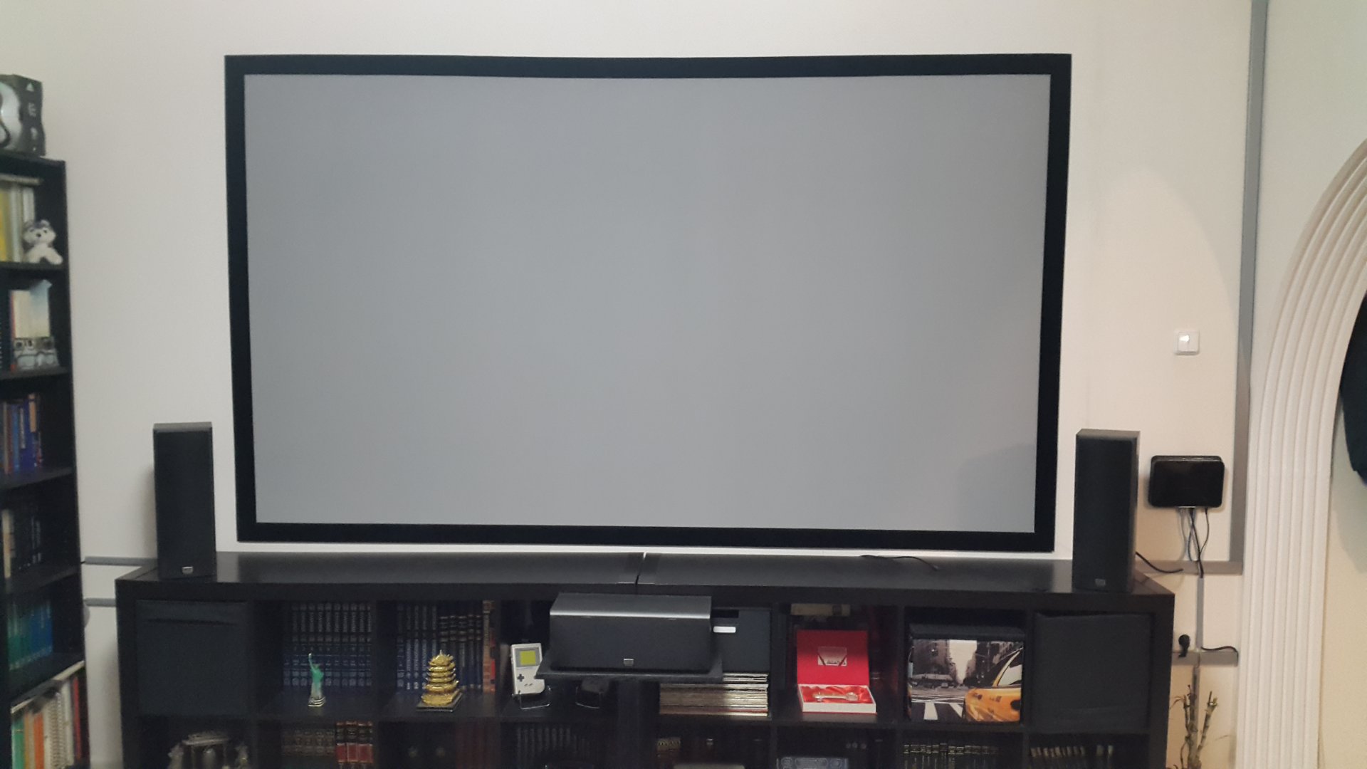

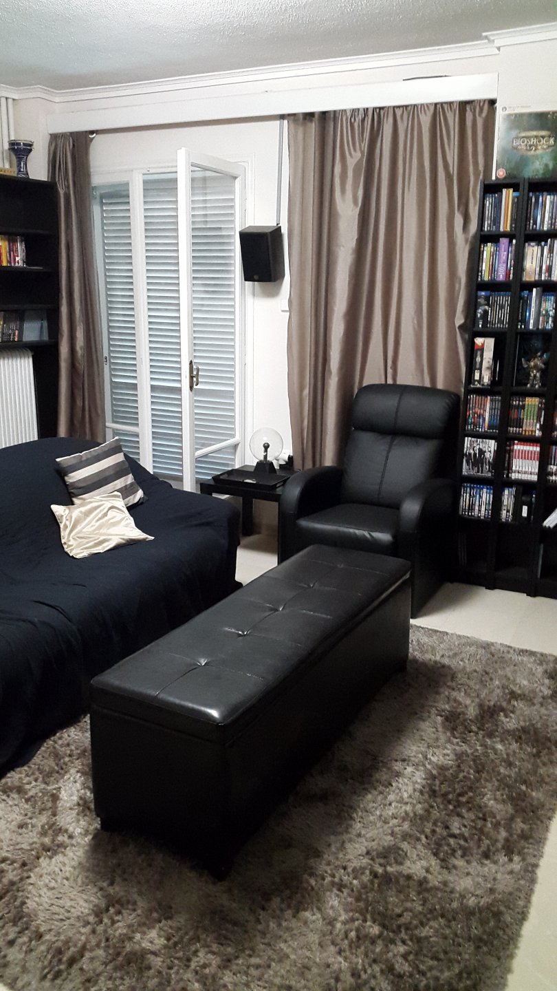

Και ιδού το αποτέλεσμα:

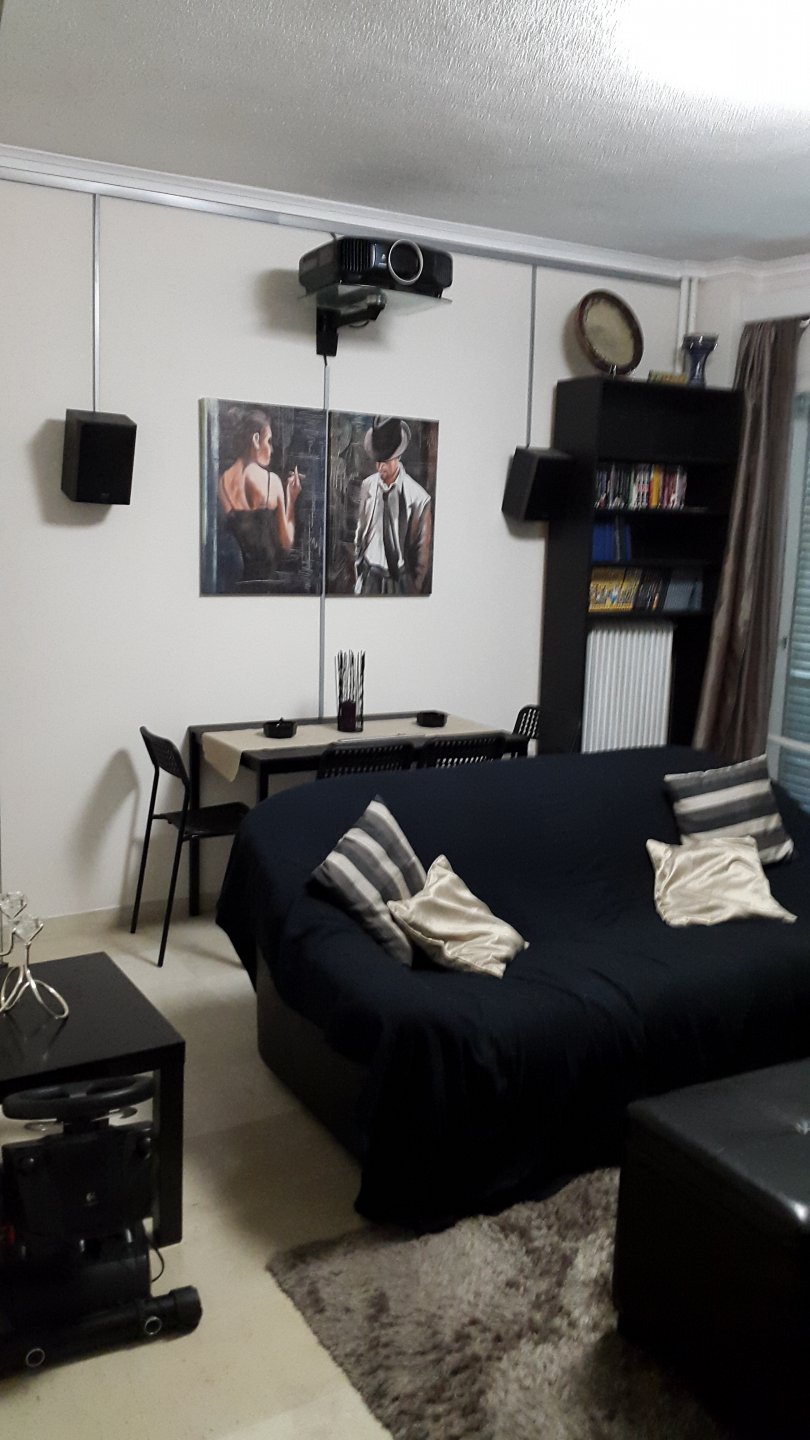

Πολλα περιττα καναλια εμφανη , θα μπορουσες να κανεις διαφορετικες διαδρομες παντως .
Αναφέρεσαι στα κανάλια για τα Atmos;
Επειδή το σχεδίαζα καιρό δεν υπήρχε καλύτερη εναλλακτική. Το ταβάνι είναι σαγρέ με το φως στη μέση
και τα 3 λευκά λούκια κάνουν ωραίο κόψιμο στο ταβάνι.Πέρασε και γυναικεία έγκριση...
Το μεσαίο φέρνει HDMI από το PC.
Well done πολύ ωραία ολα!
Atmos τι ηχεία έχεις βάλει?
Όπως αναφέρω και στην εισαγωγή κατάφερα και βρήκα το αμέσως προηγούμενο HTiB της Onkyo(HT-990THX) του οποίου
τα ηχεία είναι πανομοιότυπα με τα δικά μου και χρησιμοποίησα τα 4 surround του. Τα 3 front, το sub και ο ενισχυτής πήγαν στο
δωμάτιο.
