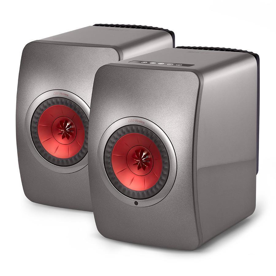

Παίρνεις ηχεία με δυνατότητα ασύρματης χρήσης, και παίζουν κατευθείαν από το κινητό σου.
Υπάρχουν επιλογές, σοβαρές και ακριβές (kef, dynaudio, κλπ), έως σχετικά τζάμπα (JBL).
