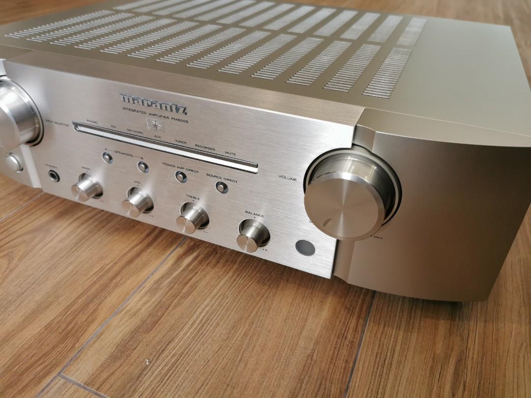

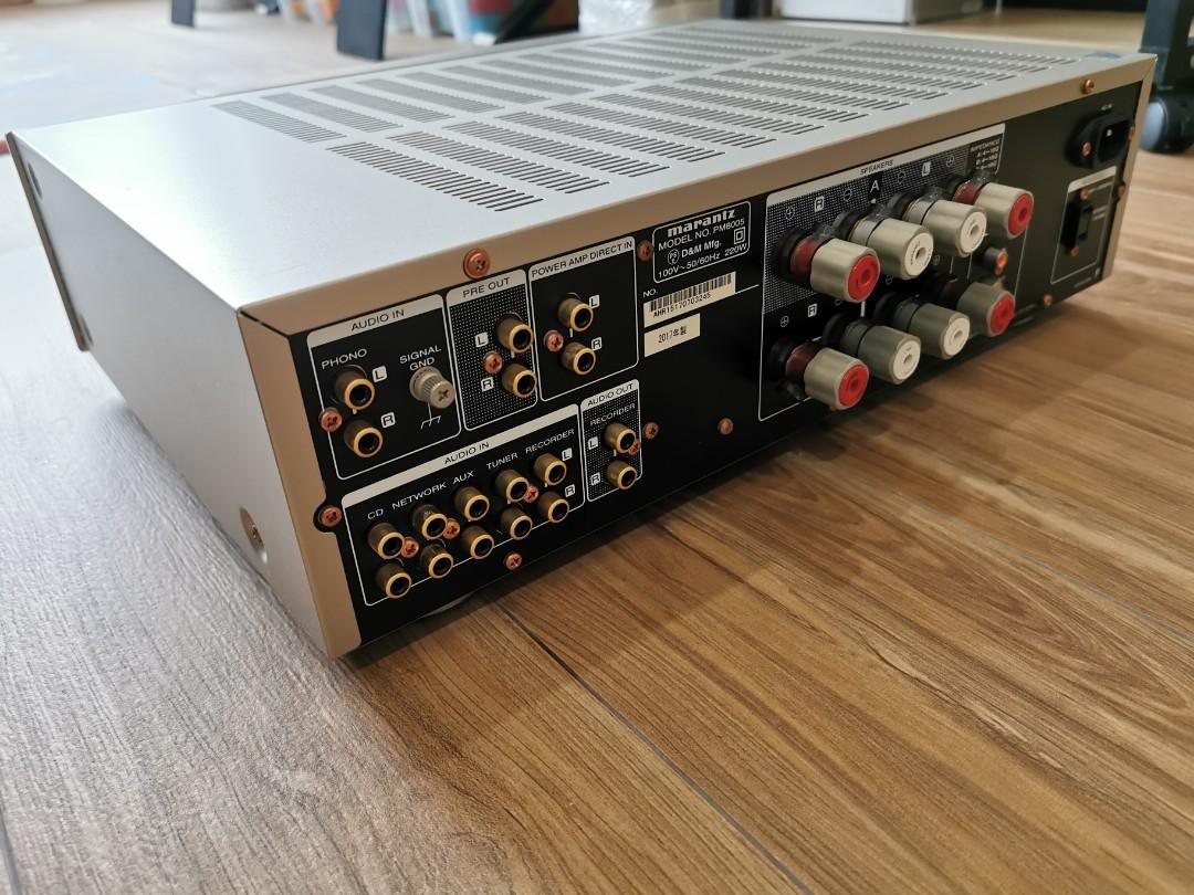

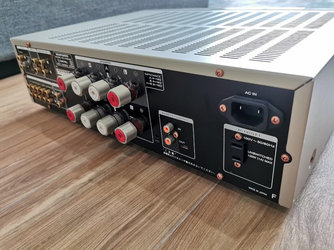

Καλημέρα στην παρέα. Θέλω να προσθέσω στο σύστημα μου ένα sub, αλλά επειδή ο χώρος είναι περιορισμένος θα ήθελα να το τοποθετήσω στην απέναντι πλευρά από τον ενισχυτή (άρα wireless κατά προτίμηση χωρίς καλώδια). Ο ενισχυτής που έχω είναι ο Marantz PM8005. Γίνεται να βάλω η όχι;
910
20
Μόνο εάν ο ενισχυτής εχει δυνατότητα delay στο σήμα των κυρίως ηχείων.
Επειδή δεν σκαμπαζω πολλά πράγματα και δεν κατάλαβα τι είναι το delay, μπορείς να μου πεις αν φαίνεται αυτό στις φωτογραφίες που ανέβασα τώρα από τον ενισχυτη;
Δεν βλέπω έξοδο για subwoofer και μία γρήγορη ματιά στο εγχειρίδιο δεν εντόπισα κάτι για subwoofer/delay κλπ. Δεν προβλέπει ο κατασκευαστής σύνδεση με subwoofer.

Δυστυχώς για κακή σου τύχη αυτή η λύση δεν είναι εφικτή με τον ενισχυτή σου.
Ο ενισχυτής σου Παρ όλο που διαθέτει και pre-out (ώστε να μπορεί να χρησιμοποιηθεί ως προενισχητης) και Direct-in για να μπορεί να χρησιμοποιηθεί σαν τελικος ενισχυτής, δεν μπορει να χρησιμοποιηθεί ταυτόχρονα και σαν προενισχητης και σαν τελικος. Αυτό είναι εφικτό σε ενισχυτές που διαθέτουν pre-out και main-in τα οποια λειτουργούν γεφυρωμενα με jumper pin. Ο δικός σου για να λειτουργήσει η direct-in είσοδος χρειάζεται να ενεργοποιηθεί από ένα κουμπί "direct amp" και τότε απομονώνεται το input stage δηλαδή παύει να λειτουργεί σαν προενισχυτης.
Η μόνη λύση για να βάλεις subwoofer στο σύστημα σου είναι με καλώδιο από το pre-out (ξεχνάς το wireless) και δυστυχώς χωρίς τη δυνατότητα να αποκόψεις τις χαμηλές συχνότητες από τα κύρια ηχεία. Αν τα ηχεία σου έχουν ικανού μεγέθους γουφερ και δεν παίζεις σε υψηλές εντάσεις δεν θα έχεις πρόβλημα.
Απλά έτσι χάνεις την δυνατότητα κόβοντας τις χαμηλές συχνότητες από τα κύρια ηχεία να παίξουν πιο δυνατά χωρίς να ζοριζονται ούτε αυτά ούτε ο ενισχυτής.
Θα κερδίσεις όμως την έκταση και τον όγκο των χαμηλών που θα σου δώσει το sub.
910
20
