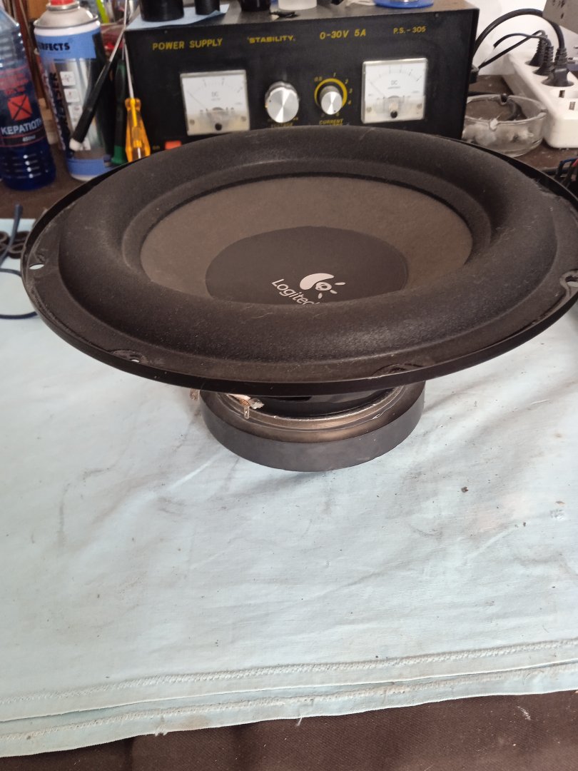

εχω 2 τέτοια γουφερ 10" από το γνωστό σύστημα 5500. Στοιχεία παράμετροι δεν υπάρχουν αφού είναι custom made woofers για τη Logitech. Τι καμπίνα σε λίτρα χρειάζονται κατά προσέγγιση ελλείψει στοιχείων; bass reflex φυσικά, με σωλήνα ή slot; Οι γνώσεις και γνώμες σας φυσικά, πάντα ευπρόσδεκτες.....

Γιατί "bass reflex φυσικά"; Το subwoofer του Ζ-5500 δεν ήταν sealed;
Επίσης, εάν δεν έχεις το enclosure του μεγαφώνου, μπορώ να σου βρω τις διαστάσεις του ή/και άλλα στοιχεία/παραμέτρους, αν θέλεις.

Το z5500 εχει μια οπη τεραστια.

Δες η μαμά καμπίνα τι διαστάσεις και τι τρύπα είχε, και κάνε κάτι τέτοιο.
Η άλλη επιλογή, είναι να κάνεις μια μεγάλη κλειστή καμπίνα. Όσο πιο μεγάλη σε παίρνει.

Από τις φωτογραφίες του διαδικτύου φαίνεται μια μικρή καμπίνα, αναλογικά με τις 10 ίντσες του μεγαφώνου.
Λογικά αυτή είναι επιλογή εμπορική.
Θα σου πρότεινα μια καμπίνα γύρω στα 40 λίτρα, με τον σωλήνα συντονισμένο στους 40 Hz.
Για διάμετρο 10 cm, θα πρέπει το μήκος του να είναι 30 cm.

χμμμ,....κατι τετοιο ειχα κι εγω στο μυαλο μου, θα προσπαθησω να κανω μια δοκιμαστικη καμπινα με ρεταλια ξυλα που εχω και ιδωμεν.......thanksss.
