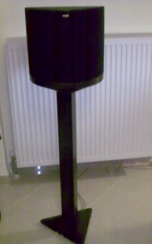

H γωνία να σε σημαδεύει, ναι.
Απλά σε μένα, όπως και στου Αποστόλη το σύστημα, τα surround είναι σε επιδαπέδιες βάσεις, οπότε η μετακίνησή τους στη βέλτιση θέση είναι εύκολη.
Εδώ τα RS-52 II του Αποστόλη, της νέας σειράς Reference.

Οταν λετε για κλιση εννοειτε περιστροφη ως προς τον κατακορυφο αξονα ωστε η ακμη του τριγωνου να στοχευει την κεντρικη θεση ακροασης?
Με την βαση ειστε εκτος προδιαγραφων της KLIPSCH ως προς το υψος τοποθετησης (βλεπε εγχειριδιο ηχειων).
7.098
5.614
Re: Απάντηση: Re: Απάντηση: WSD klipsch surround technology
O Αποστόλης προτιμάει χαμηλά τον surround ήχο του κι επέλεξε τις χαμηλές βάσεις Ultimate Support, 95 εκατοστών. Αρκετά χαμηλά, αλλά τι να κάνουμε, γούστο του.
Σε μένα έβαλα τις ψηλές Utlimate Support 1,20 μέτρου. Έτσι όπως φωλιάζω στον καναπέ, βρίσκομαι μισό μέτρο κάτω από το ύψος των ηχείων. Δε μου αρέσει να είναι πολύ ψηλά τα surround.
