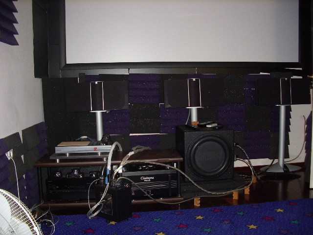

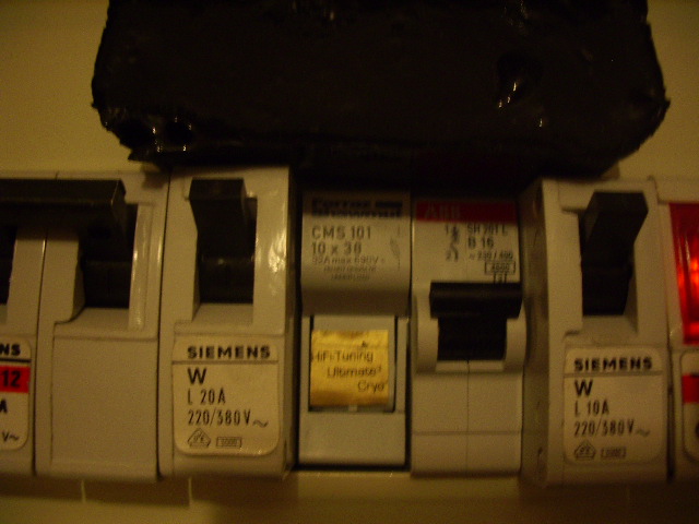

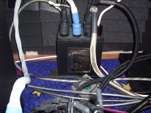

το ολο θεμα λαμβανει χωρα απο το 10-11 του 09, πριν το ειχα σε ενα δωματιακι του 2 οροφου
Το συστημα ξεκινα απο τον τοιχο
ασφαλεια κρυογεννημενη με αναλογο φυσιγγι του hifituning
καλωδιο 3-2,5 μεχρι το richard grays που ερχεται να προστατεψει -φιλτραρει ρεζαρβαρει το ρευμα.
Μετα το exact power (power conditioner) φροντιζει το ρευμα του τελικου , προ και προβολεα.Μονο σε αυτα επφερει ακουστικη βελτιωση...............

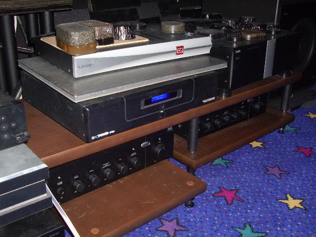

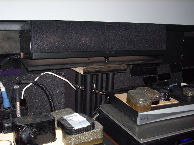

πηγη ενα ακρως χεριασμενο οπο93* , ρομπιαζει καθε ιαπενεζακο και οχι μονο ...σε ηχο εικονα , με τιμη που εκανε τον καθε ιαπωαν να χασει τον υπνο του,

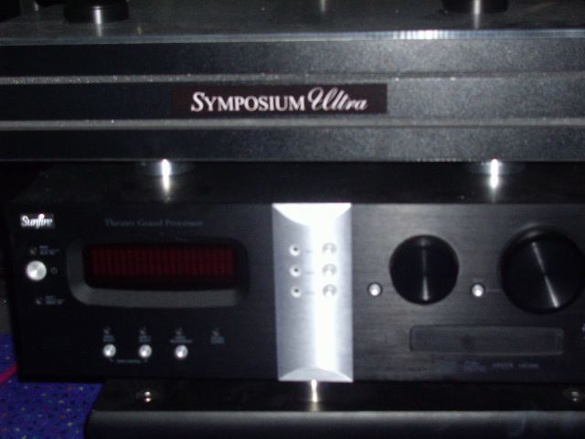

ενας προ (πεπαλαιωμενος αλλα με ηχο που δεν αλλαζω ευκολα)(χεριασμενος) sunfire tgp401*, συνδεμενος με το οπο αναλογικα ,
μετα ερχεται η ισοσταθμιση του audyssey* (χεριασμενο με αλλους τελεστικους πυκωντες και τυπο τροφοδοσιας , αφαιρεση του πολυδιακοπτη τασης ,
μετα ο τελικακος μου sunfire* tgpa7401 ζμπρωσνει λιγα (τοσο τραβουν πραγματικα) τα ηχεια μου,
τα οποια ειναι
klipsch rf7II
klipsch rc64II
klpisch rs62
klipsch rs52
ολα με πυκνωτες αντιστασεις Mundorf (τα lcr με αναλογα πηνια)

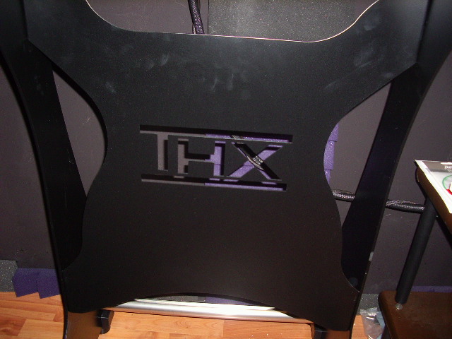

sub woofers 4 klipsch THX U2 ανακαλωδιωμενα με belden
τελικοι sub klisch* βελτιωμενοι

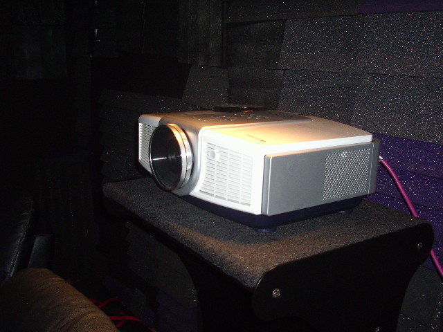

προβολεας benq 5000
οθονη σταθερη screenline 123 inc
* με ασφαλειες mundorf απλες και supreme

με τόσο εκτεταμένη χρήση ηχοαπορροφητικών (όραλεξ, χαλιά, ρικοφόν κλπ) οι χρόνοι αντήχησής σου πρέπει να είναι εντελώς εκτός πραγματικότητας. Για αναπαραγωγή μουσικής, αυτό μόνο καλό δεν είναι. Ταυτόχρονα, τα υλικά αυτά, λόγω πάχους, λίγα πράγματα κάνουν χαμηλά, ενώ ψηλά το ρημάζουν. Το ζητούμενο είναι η ισορροπία, αλλά καλύτερα να μιλήσει ο μπούτχιας γι αυτά...
ταυτόχρονα, η όλη κάλυψη του χώρου σου, δίνει την εντύπωση δημιουργίας μιας ηχητικής "τρύπας", που ρουφάει κι εξαφανίζει κάθε παραγόμενο ήχο άμεσα, καθώς οι αντανακλάσεις δεν υπάρχουν από πουθενά. Αυτό θα έχει σαν αποτέλεσμα, να χρειάζεται πολύ ισχύ στα ηχεία για να καταφέρουν να πιάσουν τις επιθυμητές στάθμες στο χώρο, κάτι που είναι έως και αντι-οικολογικό:116::116:, πέραν του ότι δεν είναι σωστό. Σε οποιοδήποτε άλλο χώρο, τα ηχεία θα μπορούσαν να πιάσουν τις ίδιες στάθμες με πολύ λιγότερη ισχύ.
Νομίζω πως έχεις κολλήσει στην απορρόφηση, ενώ θα έπρεπε να ξεκολλήσεις από την απορρόφηση και σιγά σιγά να κολλήσεις στην διάχυση. Πρόκειται για εντελώς διαφορετικές κατευθύνσεις....
Πλέον, ακόμα και σε μεγάλες αίθουσες για αναπαραγωγή μουσικής, έχει απορριφθεί από την επιστημονική κοινότητα η απορρόφηση ως τρόπος ελέγχου, κι έχει αντικατασταθεί πλήρως και ΜΟΝΟ από την διάχυση (η οποία σαφώς εμπεριέχει και απορρόφηση, αλλά να μη σε μπερδέψω κι άλλο τώρα)!

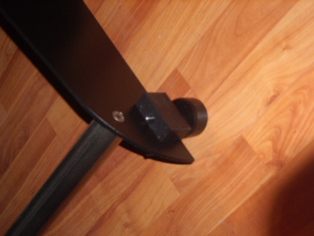

αντικραδασμικες βασεις
symposium
svelt self (audyssey)
ultra (oppo)
auralex gramma (στα σαμπ)

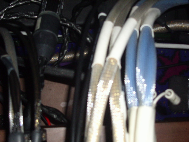

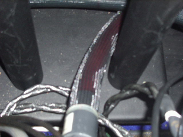

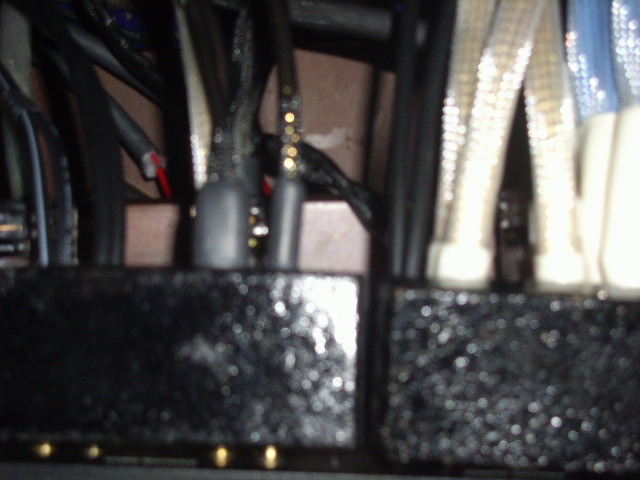

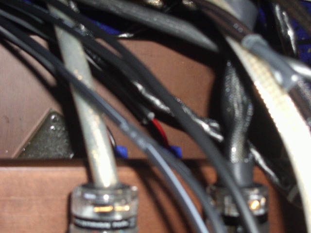

Καλωδια
purist audio design
eather (τελικος)
aniversary (pro)
shunyata (exact)
ultralink (to projector)
synergistic T3 (projector)
synergistic reference X (oppo)
synergistic presition reference (audyssey)
synergistic T2 (sub amplifiers)
Hdmi xlo thpro
interconct mogami, synergistic (kalidoscope-AU79-accelerator-presition reference-master reference-magentic tricon)
Ηχειων synergistic research acoustic reference (lcr) mogami, chord
