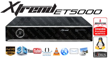

Προχθες πηρα στα χερια μου τον μικρο αδερφο του ET-9000 o οποιος ειναι ο ΕΤ-5000 και φοραει τον ιδιο επεξεργαστη BCM7413 400mhz ο οποιος κανει τον δεκτη πολυ γρηγορο και μαλιστα με δυνατοτητα pip 2 καναλιων απο την ιδια συχνοτητα ενος HD και ενος SD εχοντας ενα πολυ καλο και ευαισθητο tuner o ιδιος επεξεργαστης που φοραει ο dm500hd dm800se οποτε και σε enigma 2 ηδη ο δεκτης παει παρα πολυ καλα ενω ακομα δεν υπαρχει υποστηριξη επιπεδου et9000.O Δεκτης απο άποψη ποιοτητας εχει πολυ καλο και δεμενο σασι με καλης ποιοτητας πλαστικα και ενα χειριστηριο ιδιο με το et-9000.Ο δεκτης εχει εξωτερικο τροφοδοτικο 4Α 12volt ετσι δεν ζεσταίνεται εσωτερικα και τον κανει ανεπηρέαστο σε μακροχρονια χρηση server κτλ.Στην πλοηγηση μενου εχει αμεση ταχητητα και αρκετη μνημη 256Mb.Βαζοντας σκληρο πανω και με τις εκδοσεις pli που ηδη υπαρχουν ενω ο δεκτης εχει βγει μονο 4 μερες στην αγορα παιζει αψογα mkv divx,mp3 κτλ με υποστηριξη ac3 downmix και dts.Επισης το pip δουλευει αψογα με 2 καναλια παιζοντας το ενα σε μικρο και το αλλο full screen.Περιμενουμε συντομα οδηγους για υποστηριξη dvb-t usb στικακι αλλα και image απο gemini kai blackhole συντομα.Ειμαι πολυ ευχαριστημενος μεχρι στιγμης, εδω τα specs
Xtrend ET5000 Technical Specifications
Front panel:
Display 3 LEDS RED, GREEN, YELLOW
Smart card slot 2
USB 2.0 1
Key Power, Channel up/down, Volume up/down
Rear panel:
Power Switch 1
Sat-IF input/output 1x F-type socket
Video output(analogue) 3 x RCA socket (YPbPr)/1 x RCA
Video/audio output (digital) 1x HDMI
Audio output (analogue) 2x RCA
Audio output (digital) Standard optical (SPDIF)
USB 2.0 2x
Ethernet 10/100 Mbit
RS232 1x
Inside:
Processor BCM7413
Boot flash 4MB
Image flash 128MB
Memory 256DDR
Power:
Main voltage 950-250/50-60 V/Hz
Power consumption
(Max./typ. operation/stand-by) 65/35/1 W
RF:
RF range 950-2,150 MHz
Modulation, FEC, de-multiplexer DVB-S/DVB-S2 standard
Video Video resolution CCIR 601 (720 x 576 lines), 576p, 720p, 1080i
Video decoding MPEG-2, MPEG-4 compatible
Input data rate 2-45 MSymb/s
S/N > 53 dB
Decoding:
Decoding AC3, AC3+, MPEG-4 (AAC-HE), MPEG-1, Layer 1, 2 and 3 optional DTS, WMA
Sampling rate 32/4.1/48 kHz
S/N > 65 dB
LNB:
LNB supply(horiz./vert.) 14/18; Max. 400 V/mA
Control signal 22kHz ; ToneBurst ; DiSEqCTM1.0/1.1/1.2
General:
Dimensions (W x H x D) 300 x 60 x 220 mm
Weight (without HDD) App. 2.0kg
