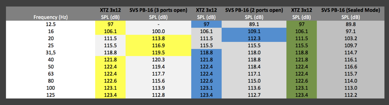

Το 3x12 είναι μάλλον το καλύτερο sub, σίγουρα στην κατηγορία τιμής του αλλά και ίσως και διπλάσιας. Μένει να δούμε μετρήσεις από το SVS 16 ultra, που λογικά θα είναι καλύτερο.
http://www.data-bass.com/data?page=system&id=124&mset=136
Για τα μικρότερα 17 και 12, ισως τα αντίστοιχα arendal και svs να είναι καλύτερα.
