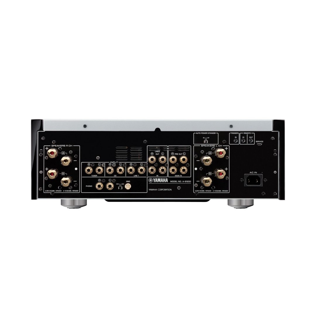

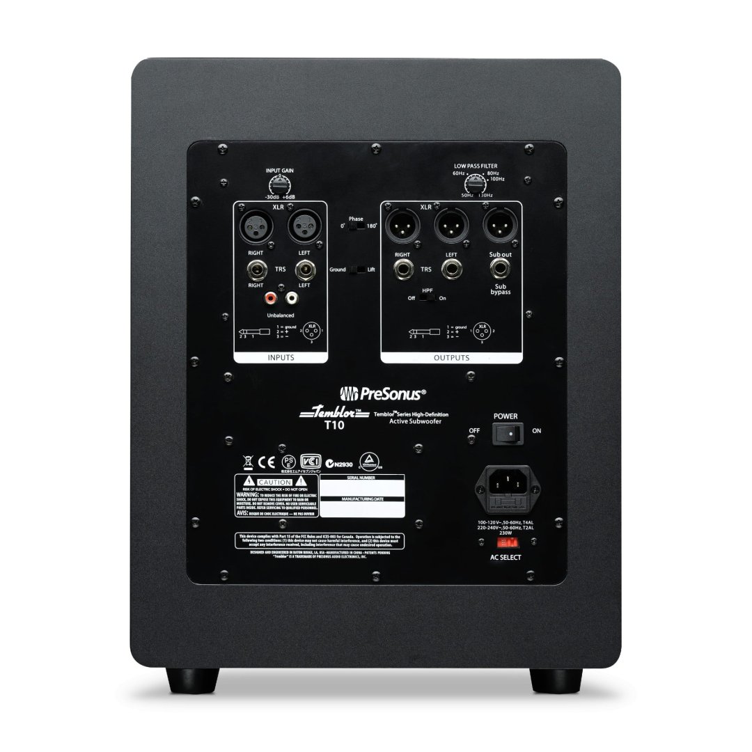

Μου συνέβη κι εμένα πρόσφατα - όχι με ενισχυτή, με άλλο πράγμα. Ο Yamaha δεν είναι κακός, κάθε άλλο. Επειδή, όμως, στη metal μουσική παίζουν κυρίαρχο ρόλο το ηλ. μπάσο και η μπότα, χρειάζεσαι οπωσδήποτε μεγάλα γούφερ, ανεξαρτήτως από πόσο κοντά ή μακριά ακούς τα ηχεία, τα οποία, φαντάζομαι τα ακούς τυπικά από απόσταση 3 μέτρων. Με αυτά τα ηχεία, βασικά δεν ακούς τίποτε. Σόρρυ που το λέω έτσι χύμα, αλλά έτσι είναι. Κάποτε έπαθα πολιτισμικό σοκ, όταν πρωτοάκουσα μεγάλα γούφερ, ΣΟΚ. Καιρός να το πάθεις κι εσύ - και δεν υπάρχει γυρισμός. Υπ' αυτό το πρίσμα, αν ήμουν στη θέση σου, θα έκανα το εξής:
  1. Θα κρατούσα αυτά τα μικρά ηχεία.
  2. Θα έπαιρνα τον Yamaha.
  3. Θα έπαιρνα και δύο ενεργά υπογούφερ με ενσωματωμένο ηλεκτρονικό κρος, ώστε να οδηγήσω τα μικρά ηχεία απαλλαγμένα από τα μπάσα. Π.χ. δύο Presonus Templor T10, τα έχω συστήσει επανειλημμένως, όχι για άλλον λόγο, παρά μόνον διότι είναι παράδειγμα προς μίμηση, τουλάχιστον όσον αφορά τις δυνατότητες σύνδεσης.
Συνδεσμολογία: Η έξοδος pre-out του Yamaha οδηγεί την είσοδο του υπογούφερ, και η κροσσαρισμένη έξοδος του υπογούφερ (προφανώς με το HPF στη θέση ΟΝ) οδηγεί την είσοδο main in του Yamaha, ο οποίος οδηγεί τα μικρά ηχεία. Δεν θα πιστέψεις αυτό που θα ακούς. Βασικά, αναλογιζόμενος τί άκουγες πριν, θα απορήσεις πώς ζούσες μέχρι τώρα.
Όσον αφορά το πικάπ, όταν αποφασίσεις να το αλλάξεις, μην ξαναπάρεις πάλι ένα ελεεινό σανίδι με τρία ή τέσσερα λαστιχένια πόδια, καλά και σώνει επειδή το σχολίασαν θετικά καμιά δεκαριά νεόκοποι ασχετο-παπάρες στο γιουτιούμπ ή όπου αλλού. Αυτά τα κατ' ευφημισμόν πικάπ υποφέρουν από ακουστική ανάδραση. Πάρε ένα πικάπ με ανάρτηση. Ας είναι ακριβώτερο.
Είναι προτιμώτερο να ζεις με μια ακριβώτερη μηχανή που δουλεύει, παρά με μια φθηνότερη που σε δουλεύει.
(Το μόνο πικάπ χωρίς ανάρτηση που μπορώ να σου προτείνω, είναι το Technics SL1200MKx, στην εκδοχή του που μπορείς να πληρώσεις).
