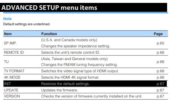

Κάνε επαναφορά εργοστασιακών ρυθμίσεων
Ξανατρέξε το Ypao και φρόντιζε να παίζεις σε straight mode.Ή με Enhancer αν σου αρέσει.Μην επιλέγεις Halls ή chambers ή άλλα τέτοια που έχει.

Επαναφορά εργοστασιακών ρυθμίσεων έγινε πριν τρέξω εκ νέου το ypao, εννοείτε ότι 9 στις 10 φορες παρακολουθώ σε straight mode χωρίς να αλλάζει κάτι στην χροιά του ήχου σε συγκεκριμένες συχνότητες, το όλο θέμα το εντοπίζω εκει γύρω στο 1 khz που μου δίνει αυτή τη χροιά, ακόμα και αν ακούγεται κάποιο χαρτί να σκίζεται, η ακόμα και την ανάσα ή και το περπάτημα, είναι σαν να θέλει να γίνει πολύ αισθητό με αποτέλεσμα στα αυτιά μου να φτάνει λάθος ως ήχος.
