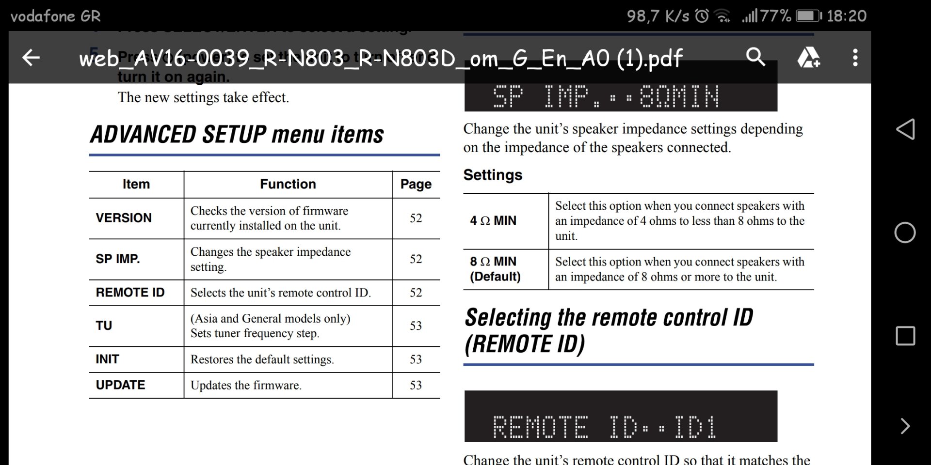

Ψάχνοντας κάτι άσχετο στο συρτάρι έπεσα πάνω στο μανουαλ του ενισχυτή.
Μου έκανε περιέργεια αυτό που γράφει στην δεξιά μεριά για την ρύθμιση της αντίστασης.
Ο ενισχυτής οδηγεί ε να ζευγάρι KEF IQ90 και ένα sub Focal συνδεμένο στην αντίστοιχη έξοδο.
Τα KEF έχουν ονομαστική αντίσταση 8Ω αλλά έχω διαβάσει σε διάφορα reviews ότι κατεβαίνουν μέχρι και 3,2Ω.
Ποια είναι λοιπόν η ποιο σωστή ρύθμιση για την αντίσταση του ενισχυτή τα 4 ή τα 8Ω?

Δεν είναι τόσο απλή η απάντηση...
Καταρχάς αντίσταση και φάση συνυπολογίζονται στην κατάταξη <<εύκολου>> ή <<δύσκολου>> φορτίου.
Αν σε ένα στενό φάσμα και μόνο πέφτει στα 3,2 Ωμ που αναφέρεις, δεν υπάρχει λόγος να χάσεις την ισχύ σε όλο το υπόλοιπο. Το βάζεις στα 8 Ωμ.
Αν για μεγάλο διάστημα και σε απαιτητικές περιοχές, κάτω από τα 350 Hz, η εμπέδηση είναι αυτή που αναφέρεις, θα δουλέψει καλύτερα ο ενισχυτής στα 4 Ωμ, όταν ενδιαφέρεσαι για υψηλές στάθμες ακρόασης.

Ευχαριστώ για τις απαντήσεις σας.
Οπότε δεν το πειράζω, το αφινω στα 8Ω.

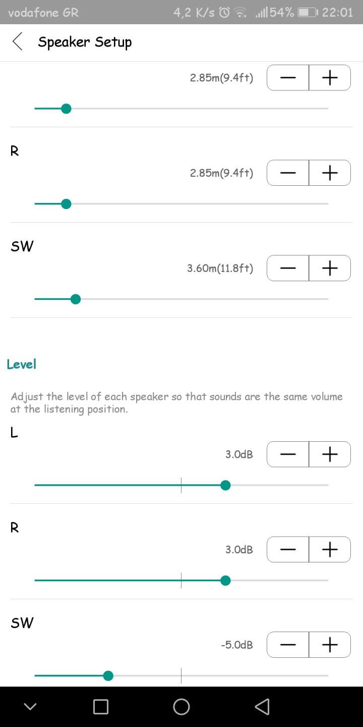

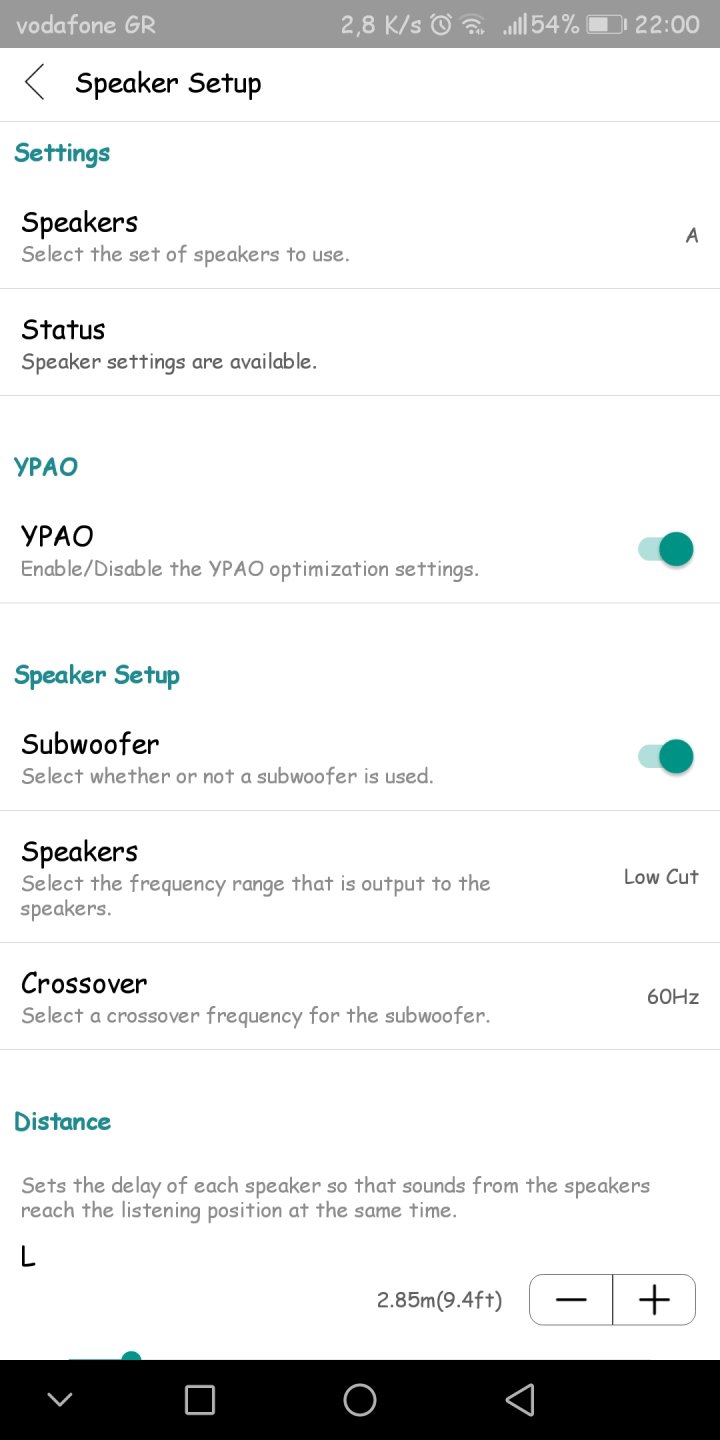

Να'ναι καλά το YPAO που καλύπτει πολλά.
[DOUBLEPOST=1540930637][/DOUBLEPOST]Αυτές είναι η μετρήσεις του YPAO
