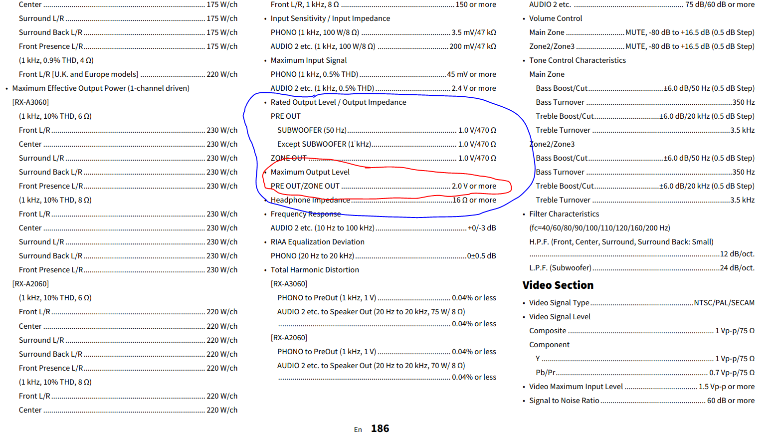

Από τη σειρά 2060/3060 και μετά, το pre-out 1.0 V/470 Ω που αναφέρεται, είναι η ονομαστική τάση.
Το maximum output level για τα pre-out είναι 2.0 V or more. Το λέει ξεκάθαρα στο manual.

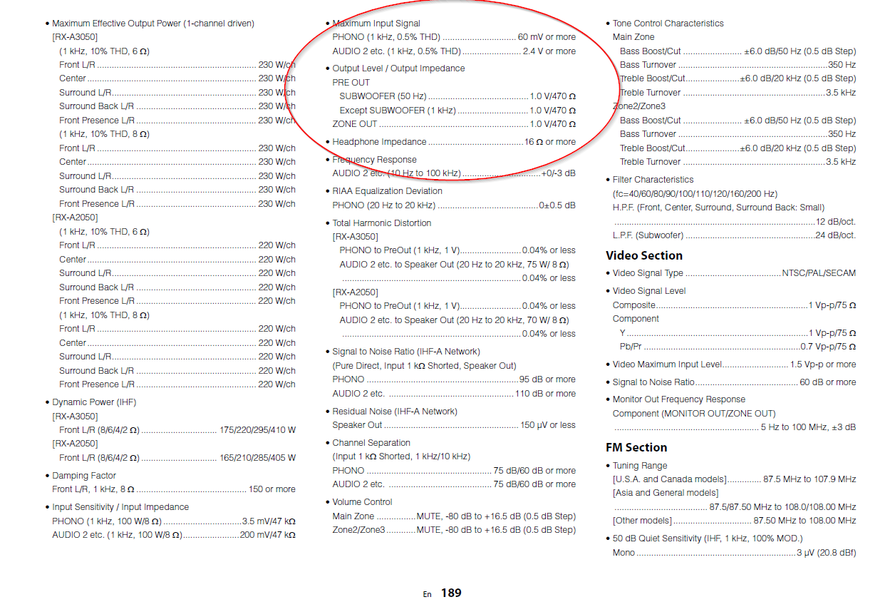

Το ίδιο ισχύει και για τη σειρά 2050/3050 που είχα ρωτήσει με mail το tech support της yamaha, αλλά για κάποιο λόγο δεν αναφέρεται στο manual.

1v είναι και για τα υπόλοιπα κανάλια..
ελπίζω να ισχύει το Post του @Kostas Kefalas γιατί ψήνομαι για ένα τέτοιο used αντί για καινούριο, ώστε να περισσέψουν λεφτά για πιο μεγάλο ή δεύτερο sub, ώστε να μπορεί να οδηγήσει τον adcom ο οποίος χρειάζεται 1.14v

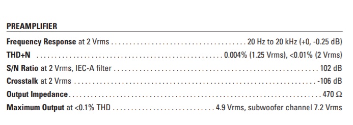

Πράγματι στο manual του 2060/3060 και μετά έχει επιπλέον τεχνικά χαρακτηριστικά και όπως φαίνεται και στο screenshot λέει για maximum output 2v. or more

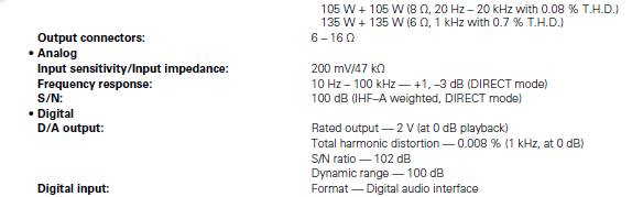

Συγγνώμη παιδιά για την επέμβαση αλλά θα θελα να ρωτήσω κι εγώ με τη σειρά μου γιατί με βάλατε σε σκέψεις, έχω τον Denon 2313 τον χρησιμοποιώ ως προ αλλά με διαφορετικούς τελικούς, για τα κυρίως ηχεία τον Ρότελ 991 και για το κεντρικό και τα πίσω τον Ρότελ 985, οι δύο Ρότελ έχουν διαφορετική τιμή στην είσοδο κι ο Denon αν διαβάζω σωστά έχει μεγαλύτερη αλλά γράφει input impedance όχι output αλλά βέβαια γράφει για output connectors, για δείτε λίγο τις φωτό να μου πείτε. Στην πρώτη φωτό είναι οι τιμές του Denon, στη δεύτερη του δικάναλου Ρότελ 991 και στην τρίτη του πεντακάναλου Ρότελ 985.

Το D/A output θα κοιτάξεις. 2.0V
Και τα 200mv που γράφει για το input δεν είναι μεγαλύτερα από το 1.5V:D

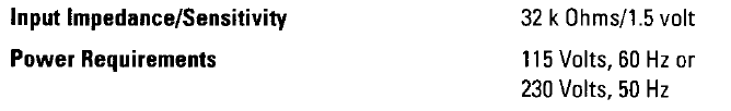

Εδώ από το manual του ενεργού ηχείου μου.
Τι είσοδο λέει??
Ο ενισχυτής μου στέλνει 5v.
Πώς πρέπει να το σεταρω??
