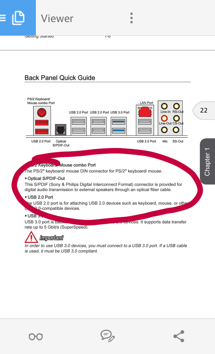

δεν βοηθα η φωτο.....ποιος ειναι ο τυπος της μητρικης? Δοκιμασε να βαλεις την οπτικη εξοδο σαν default και να δεις αν στις ρυθμισεις της εχει πολυκαναλο σημα.
