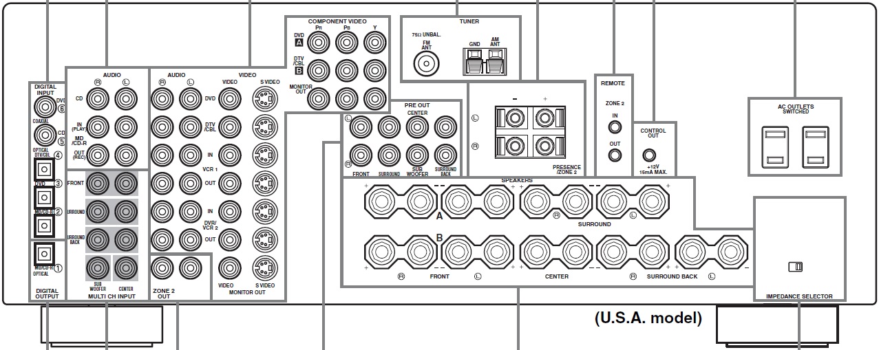

Ο εν λόγω ενισχυτής αποκτήθηκε πριν λίγες μέρες από τον φίλο gmirtzakis, από Κομοτηνή (ευχαριστώ πολύ), από τη σχετική αγγελία του και από χθες προσπαθώ να τον ενσωματώσω σε ένα φτωχό και παλιό σύστημα που έχω στο εξοχικό μου.
Λόγω χρονολογίας αλλά και κατηγορίας, οι συνδέσεις του είναι μεν περιορισμένες αλλά υπεραρκετές για το φτωχό σύστημα του εξοχικού. Απλά, το (αγγλικό) εγχειρίδιο χρήσης του (και το ελληνικό, φυσικά) είναι μάλλον φτωχό σε πληροφορίες και πρέπει να μαντέψω κάποια πράγματα, τόσο στις συνδέσεις όσο και στο σετάπ του.
Κυρίως, αυτό που δεν ξεκαθαρίζεται επαρκώς είναι το πως θα κατευθυνθούν τα σήματα audio και video της ίδιας πηγής, τόσο προς την έξοδο monitor (TV - Προβολικό), όσο και από τις διάφορες πηγές, αναλογικές και ψηφιακές. Για την ακρίβεια, το πίσω πάνελ του ενισχυτή διαθέτει μια σειρά εισόδων αναλογικών με stereo audio και composite/S-video (DVD, DTV/SAT, VCR1, VCR2), από τις οποίες λαμβάνεται μόνο composite/S-Video έξοδος προς το monitor, χωρίς να υπάρχει αντίστοιχη έξοδος audio. Επίσης, δίπλα τους υπάρχει άλλη μια σειρά εισόδων component video (2 συσκευές - DVD και DTV/SAT) και μία έξοδος monitor, πάλι χωρίς αντίστοιχη έξοδο audio.
Δίπλα τους υπάρχει και μια σειρά ψηφιακών εισόδων (2 ομοαξονικές - DVD και CD και άλλες 3 οπτικές - DTV, DVD, MD/CD-R) και από κάτω από αυτές μία ψηφιακή οπτική έξοδος.
Υπάρχουν επίσης και δυο καθαρά stereo audio είσοδοι (CD και MD/CD-R) και μία καθαρά stereo audio έξοδος από κάτω τους.
Τέλος υπάρχει βέβαια και η multi channel audio είσοδος και η αντίστοιχη έξοδος.
Δείτε την απεικόνιση του πίσω πάνελ:
