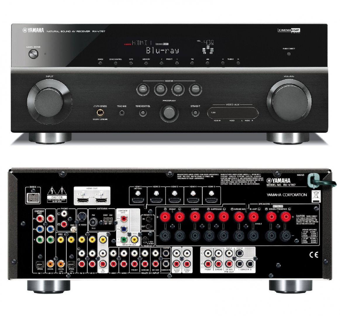

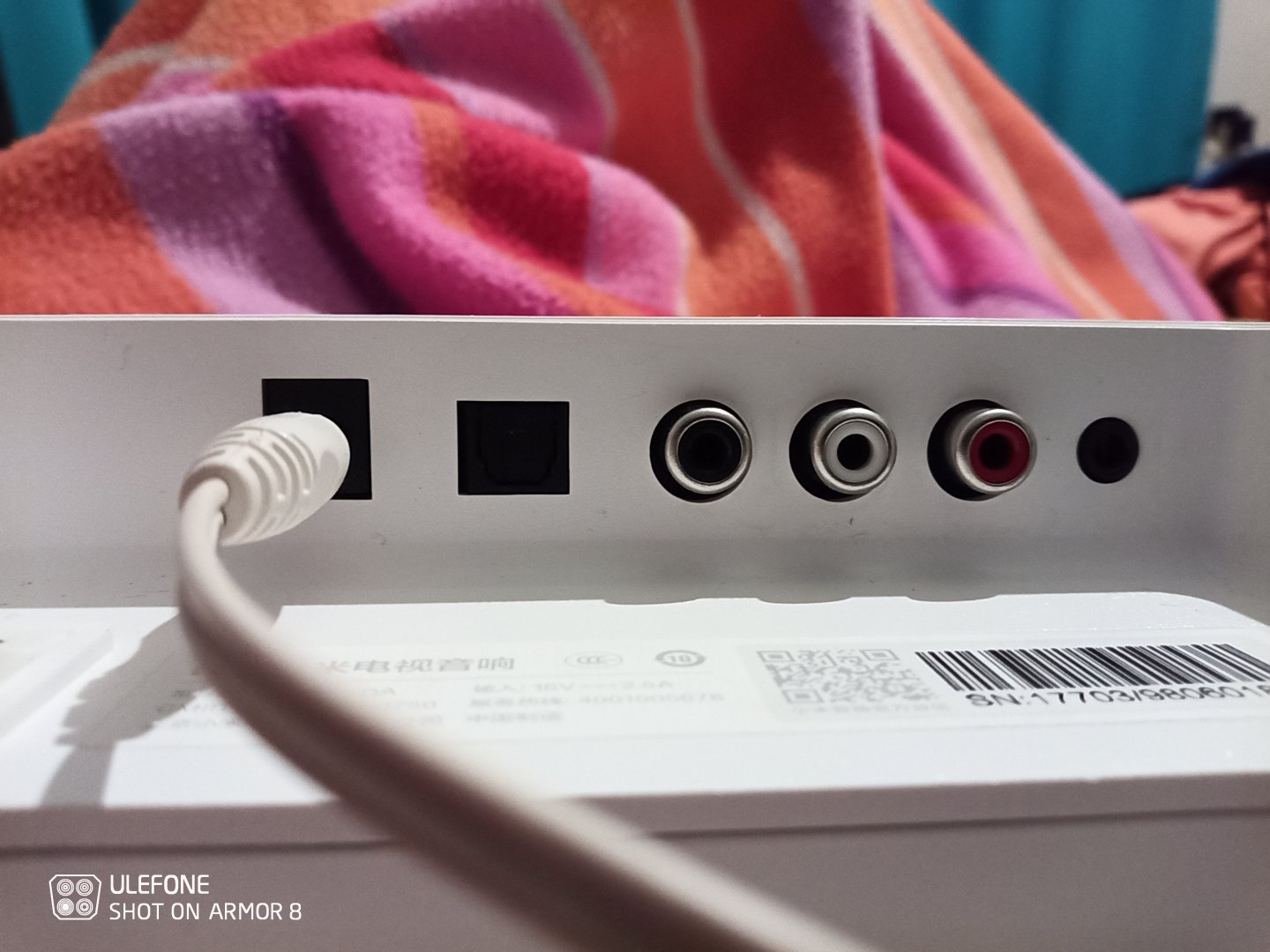

Καλησπέρα, μπορεί το soundbar να συνδεθεί πάνω στον yamaha RX-V767 και αν ναι πως; (επισυνάπτω φωτογραφία με τις εισόδους της xiaomi, επίσης του yamaha)

Μπορεί, απο τις αναλογικές εξόδους του Yamaha στις εισόδους L-R. Γιατί όμως, τι θέλεις να κάνεις;

Μου κάηκε το κεντρικό και μου πέρασε η φαεινή ιδέα μπας και το κολλήσω καπως εκεί μέχρι να έρθει το αλλο
Α, τότε θέλεις μονό RCA απο το center preout σε μονό για να παίξει απλώς, ή σε διπλό με splitter για να παίξει (υποθέτω) δυνατότερα με L+R.
Δεν έχει optical out ο Yamaha. Ούτε νομίζω να είχε ποτέ κανένας AV, τι να το κάνει;
