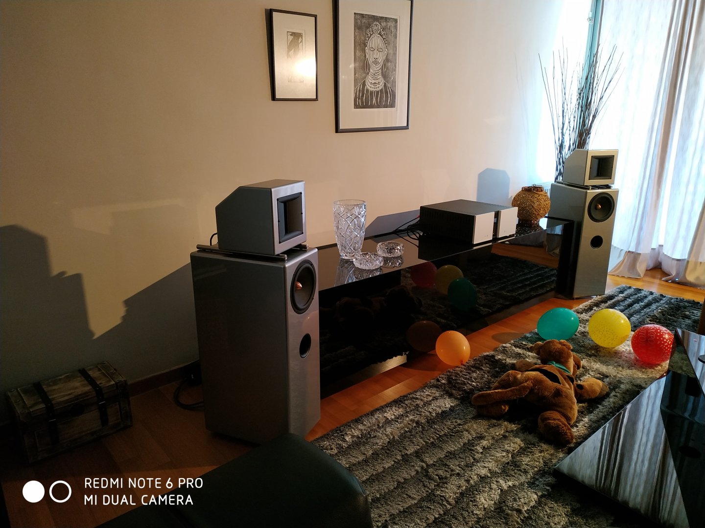

Καλησπέρα,
Να παρουσιάσω το σύστημα μου. "Κλέβω" από τον hidden guru την συντακτική δομή για να γίνω αντιληπτός.
Δικαναλο για Ακρόαση μουσικής. Βρίσκεται σε σαλόνι τραπεζαρία. Δάπεδο ξύλινο καρφωτο.
Η διάσταση του πλάτους έχει τιμή 6,5 μέτρα.
Ύψος 2,7μ.
Μήκος 6μ στο πρωτεύον μισό και 9μ στο σκέλος που σχηματίζει γαμμα.

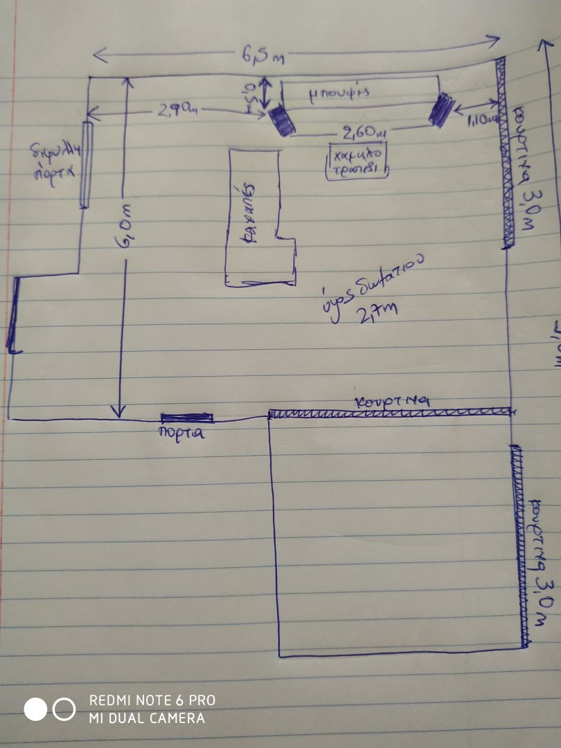

Δείτε συνημμένο σχήμα.
Η έκταση στο ένα πλευρικό τοίχωμα κυριαρχείται από δύο μεγάλες μπαλκονόπορτες με κουρτίνες οπότε και το άλλο πλευρικό παραμένει γυμνό.
Πλευρά στερεοφωνικού τριγώνου 2,6μ και ασυμμετρία κατά τη διευθέτηση.
Απόσταση ηχείων από μπροστινό τοίχο 0,5μ.
"Εχει εξασφαλιστεί ότι η διαδρομή για τις πρώτες πλευρικές ανακλαστικές συνιστώσες θα είναι ανώτερες από 3,70 μέτρα ξεπερνώντας το αντιληπτικόν όριο των 6 χιλιοστών δευτερολέπτου" στο αριστερό ηχείο, όχι όμως και στο δεξιό.
Ηχεία δαπεδου τριδρομα με δύο 8ιντσα για χαμηλά και μεσαία και Ριμπον Τουίτερ. 5 ομ και 89db nominal. Δύσκολα. 500w.
Τελικός Ενισχυτής transistor 300w@ 8ohm που διπλασιάζει στα 4ohm.
Τα προβλήματα που αντιμετωπίζω είναι ότι το αυτί κουράζεται από το χαμηλό. Το ίδιο σύστημα σε δωμάτιο 3,9x5,0x2,7 έπαιζε σαφώς ξεκούραστα σε υψηλές σχετικά εντασεις για τα γούστα μου (90db με τε την εφαρμογή του κινητού στην θέση ακρόασης).
Διαβάζοντας στο forum τις συμβουλές kostasear κλπ φιλων, σκέφτομαι καταρχήν να τοποθετήσω τα ηχεία σε βάσεις γρανίτη με σορμποθανη από κατω (τη σορμποθανη που την βρίσκω;;) για μηχανική απομόνωση. Συμφωνείτε;

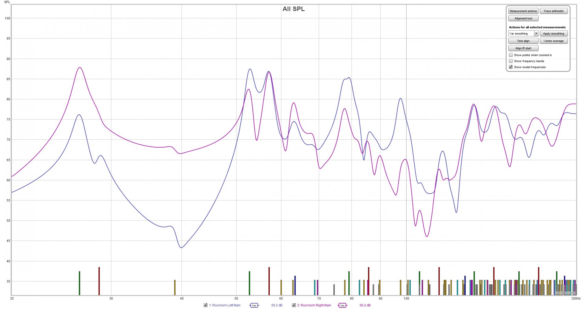

Πρώτη κίνηση : Για να μην υπολογίζεις με τις ώρες,φορτώνεις στον υπολογιστή το Room EQ Wizzard και χωρίς καν να προμηθευτείς μικρόφωνο για μετρήσεις ανοίγεις το παράθυρο Room Sim όπου προσομοιώνει την απόκριση παίζοντας με τις θέσεις για τις πηγές χαμηλών και την κεφαλή του ακροατή.Στη διάσταση μήκους μπορείς να θέσεις διαδοχικώς την τιμή 6 ,κατόπιν 9 και να καταγράψεις στο νου τις πιο χαρακτηριστικές διακυμάνσεις.
Όπως κατανοείς διαστάσεις δωματίου που είναι είτε παραπλήσιες είτε ακέραια πολλαπλάσια περίπου η μία της άλλης δημιουργούν πρόβλημα...από τα αποδυτήρια.Ομοίως και αποστάσεις για τις πηγές χαμηλών από οπίσθιο - κυρίως - τοίχωμα όπου θα προέκυπταν ακυρώσεις από φαινόμενα SBIR πάνω σε κρίσιμες συχνότητες.

Έτσι πως ειναι διαμορφωμένο το σύστημα δεν ειναι εύκολη η χρήση dsp.
Κάνε αυτο που λέει Bhutia.
Αλλά και μια μετρηση REW είναι απαραίτητη για να έχουμε εναν μπούσουλα.

Γιανννη, η απόσταση από τη μπάφλα είναι 90 εκατοστά. Μήκος δωματίου 9μετρα. Δες και το συνημμένο σκαρίφημα που χα στείλει.
Στην παρούσα στιγμή δεν υπάρχει δυνατότητα μετακίνησης των ηχείων και του ακροαματικου τριγώνου. Ίσως να μπορώ να τραβήξω προς τα μπροστά τα ηχεία.
