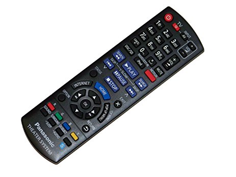

Σίγουρα το panasonic έχει επιλογή να "μετατρέψει" το 2.0 του You Tube σε 5.1 (μην περιμένεις και πολλά από άποψη ποιότητας όμως).
Ανέβασε αν μπορείς, μια ευδιάκριτη φωτογραφία του remote control.

Αν πατήσεις το πλήκτρο "surround" στο remote control ,δεν αλλάζει κάτι?
