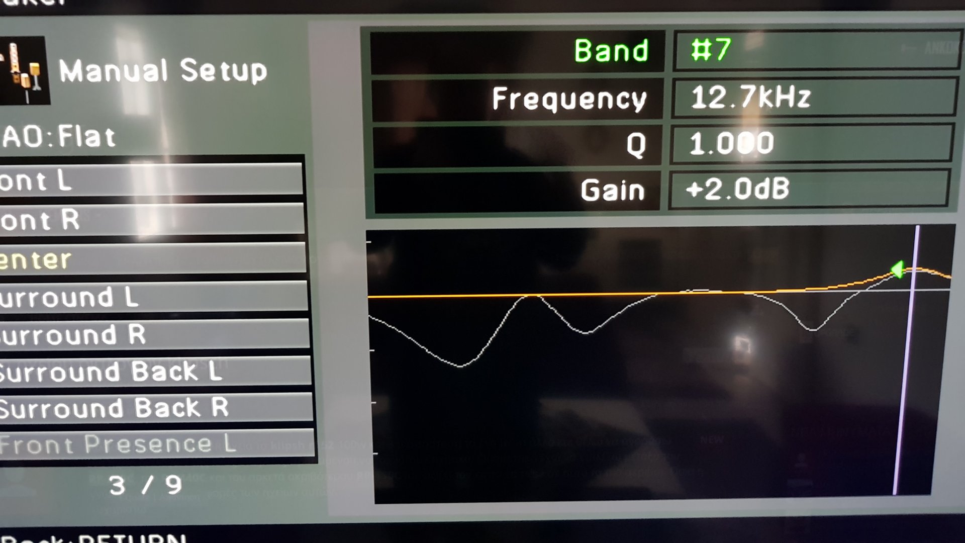

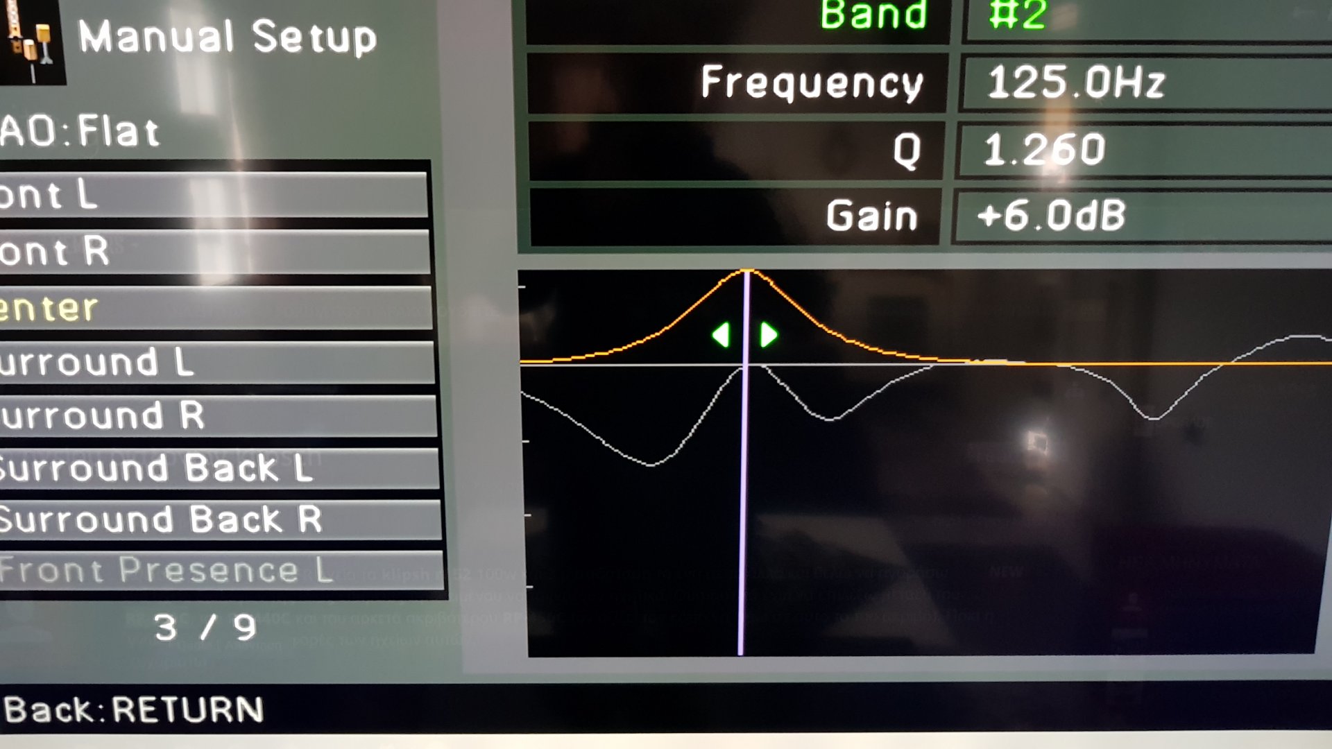

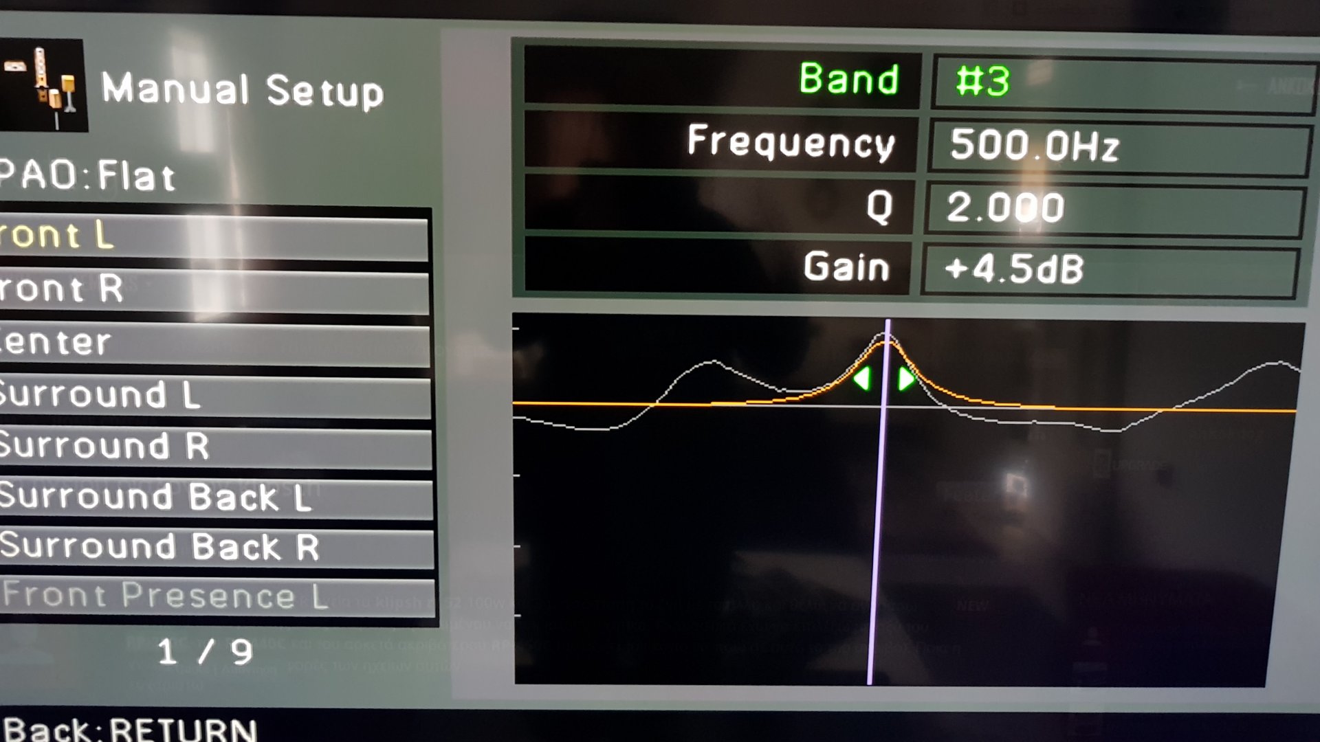

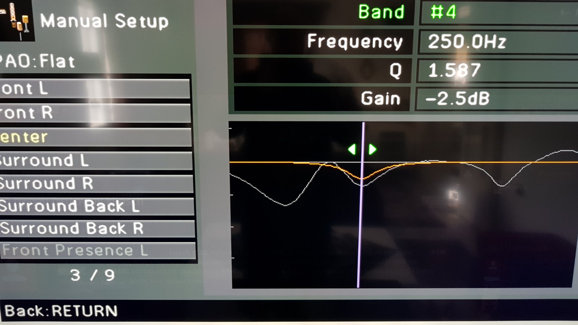

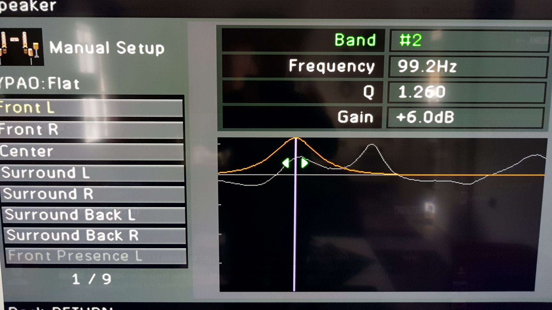

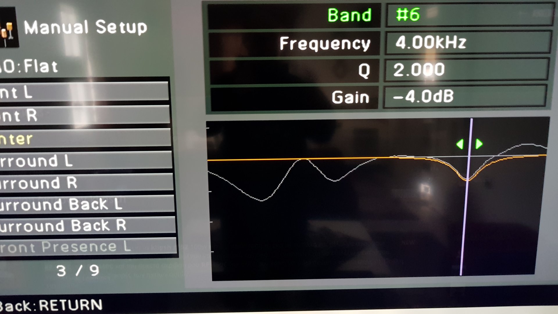

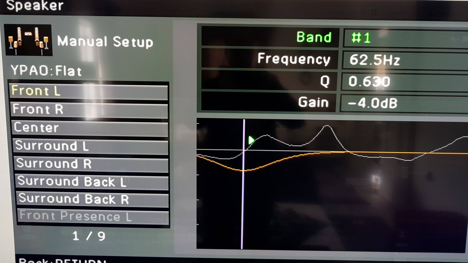

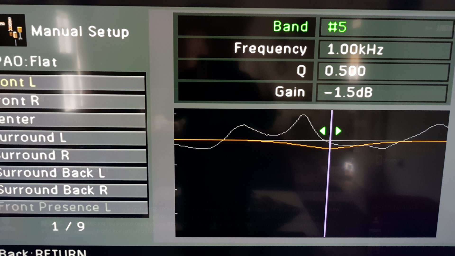

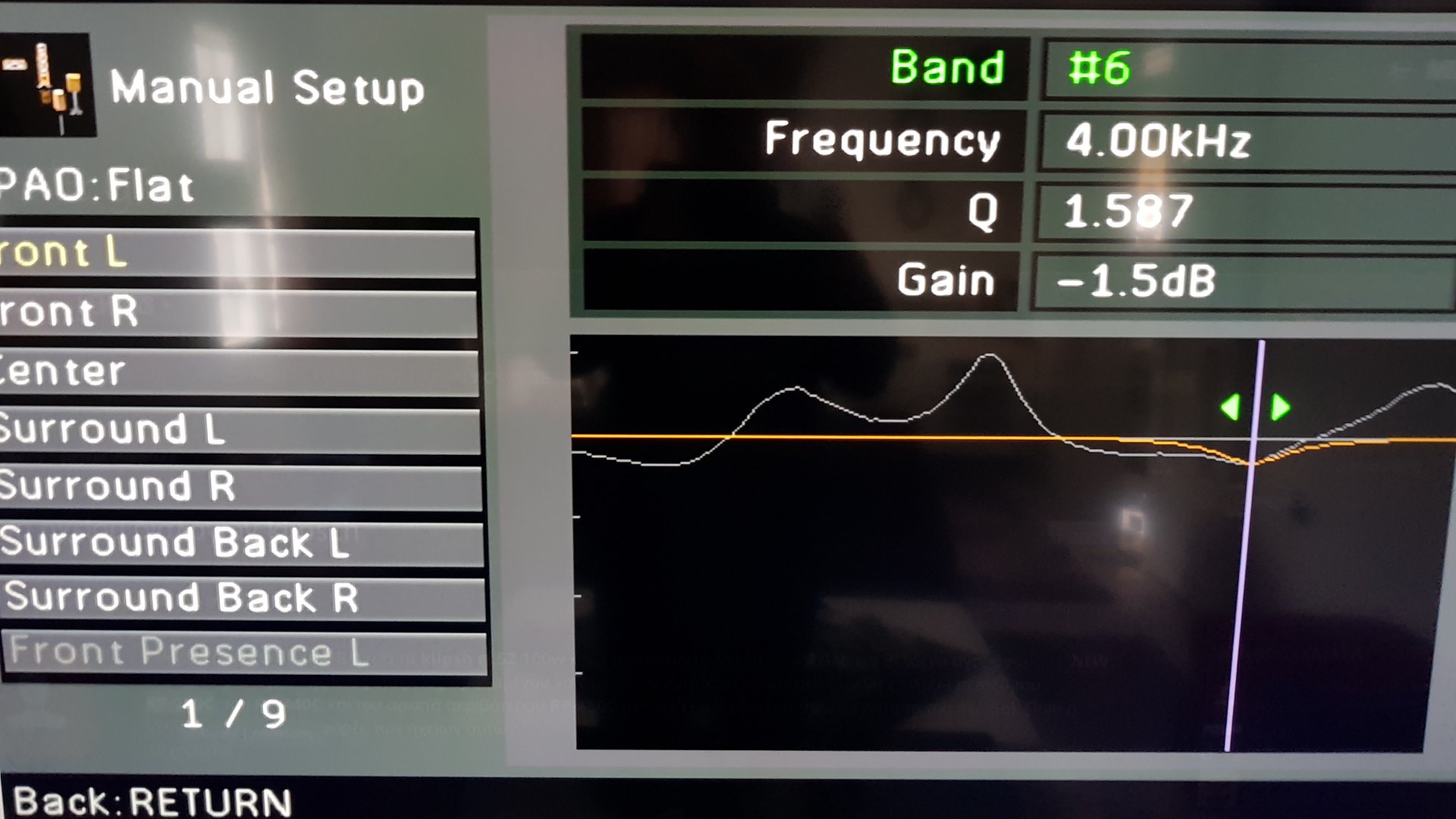

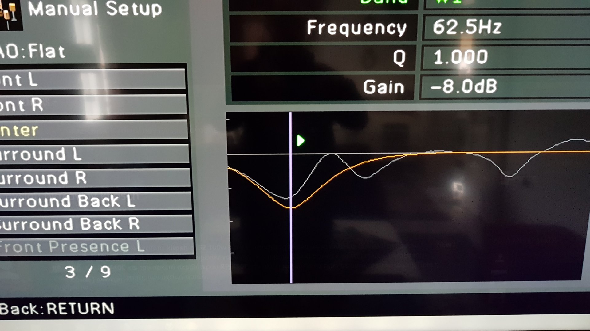

Βλέπω κάποιες περίεργες καμπύλες στο equalizer όπως το φτιάχνει το ypao. Το θέμα είναι ότι πέρα από τη προσθήκη του τελικού στο χώρο δεν έχω αλλάξει κάτι για να βλέπω τόσο διαφορετικές τιμές? Διορθώστε με αν κάνω λάθος αλλά η δουλεία του δεν είναι να προσθέτει και να αφαιρεί ώστε να βγαίνει ένα flat αποτέλεσμα? τις αποστάσεις μου τις βγάζει σωστά και πέρα από το κεντρικό που του δίνει πολύ gain +db λογικό νομίζω μιας και είναι λιγότερο ευαίσθητο, όλα φαίνονται στις ρυθμίσεις σωστά. το αναφέρω για το αν υπάρχει περίπτωση να χάλασε το μικρόφωνο. παραθέτω μερικές τιμές από τα front και center.

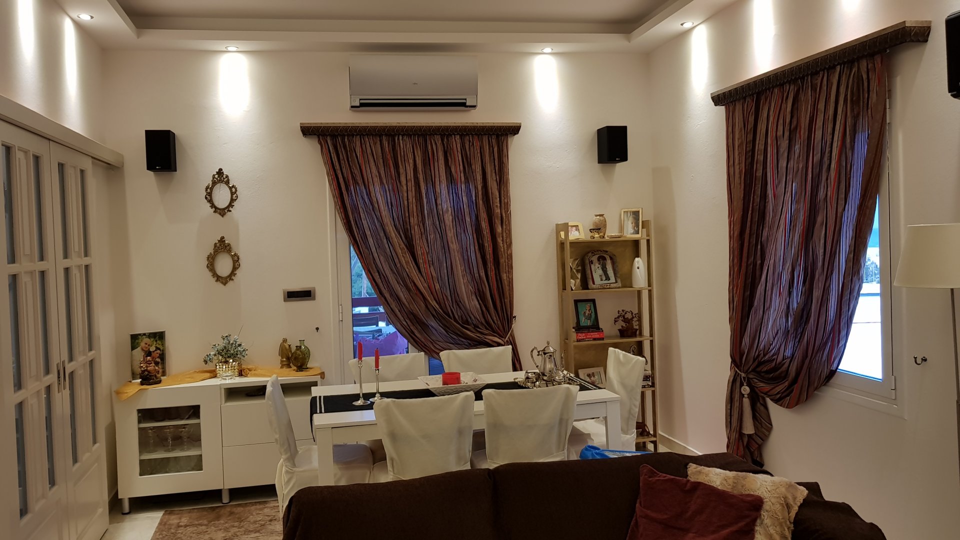

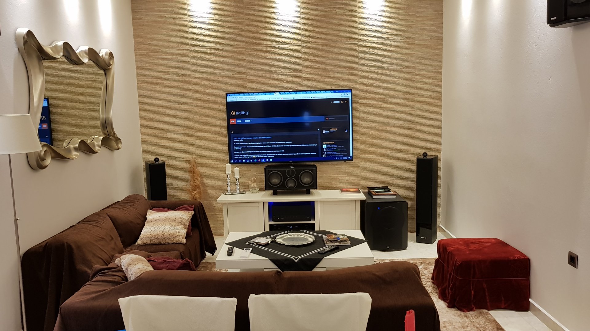

ο χώρος μου είναι αυτός.

Να δοκιμασεις μονο το μικροφωνο του συγκεκριμμενου ενισχυτη. Για να σιγουρευτεις αν μετραει σωστα πρεπει να κανεις συγκριση με rew.

Οχι, μονο αυτο που ηταν με τον συγκεκριμμενο ενισχυτη.
[DOUBLEPOST=1515957534][/DOUBLEPOST]Υπαρχει calibration file (μαλλον) που αντιστοιχει μικροφωνο με ενισχυτη. Αν ξερεις να δουλεψεις το rew θα σου ληθουν ολες οι αποριες

Ναι το ξέρω το πρόγραμμα το έχω εγκαταστήσει στον Η/Υ αλλά δεν έχω γνώσεις σε ηχοληψία και επιπλέον χρειάζεται και καλιμπράρισμα με spl meter. Γιαυτό το λόγο προσπαθώ με το ypao όπως επίσης δεν υπάρχει κάποιος τεχνικός στο νησί (Σύρος) είτε για καλιμπράρισμα ήχου είτε εικόνας. και όσο μπορώ διαβάζοντας και ακολουθώντας συμβουλές προσπαθώ να βελτιώσω το σύνολο.
[DOUBLEPOST=1515959363][/DOUBLEPOST]δεν ξέρω αν είδατε τις φώτο με τις συχνότητες? εσείς θα το αφήνατε έτσι? χαμηλά είναι πολύ φτωχό το σύνολο δεν μου αρέσει η ρύθμισή του.

Ακούγονται καθαροί οι διάλογοι σε αντιπροσωπευτικό δείγμα ταινιών με HD ήχο;
Είναι βαθύ (αναλόγως του sub) και καθαρό το μπάσο;
Ακούγονται όμορφα η μουσική και τα διάφορα effects;
Υπάρχει πληροφορία απο σημεία γύρω-γύρω όπου δεν υπάρχουν ηχεία;
Αν ναι, απόλαυσε! :)
Αν όχι, ξανακάνε μέτρηση με το μικρόφωνο ψηλότερα, σε βάση, χωρίς έπιπλα πολύ κοντά.

να παρεις ενα η απεξω ....διαβασε 2-3 πραγματα στην αρχη πως να κανεις μετρηση και το προχωρας..
https://www.minidsp.com/applications/acoustic-measurements/umik-1-hdmi-on-windows
Unique Calibration File Download
All UMIK-1 are calibrated with a unique calibration file. In addition, a unique auto-generated 90-degree calibration file for use with the nanoAVR DL is provided. To download the calibration files, look for the 7 digit Serial Number found on the body of the microphone.
θα δεις οτι κανει λιγα πραγματα το auto YPAO

Με μια γρήγορη ματιά. Αποστάσεις να υποθέσω με το κλασσικό μέτρο μετράμε κάθε ηχείο από τη θέση ακρόασης και το βάζουμε manual στο yamaha. Με το rew και το μικρόφωνο από το link ρυθμίζουμε σε πρώτο στάδιο την ένταση του κάθε ηχείου. Και προχωράμε πιο βαθιά να κάνουμε ισοστάθμιση. εδώ να υποθέσω ότι αν μιλάμε σαν βασική πηγή τον υπολογιστή συνδέουμε ένα dsp και εκεί πειράζουμε συχνότητες και ο yamaha παραμένει flat. Σωστά? αλλά αυτά τα dsp βλέπω σε γενικές γραμμές ότι είναι stereo. Αν θέλουμε για 7.1 και πάνω?

Φτιαχνεις τις αποστασεις και dsp εχει ο yamaha για ολα τα ηχεια που θα παιξουν και μπορεις να κανεις ρυθμιση manual ....δεν χρειαζεται να βαλεις καποιο αλλο dsp ενδιαμεσα....
Δες πως κανεις την manual ισοσταθμιση να καταλαβεις και μετα φτιαχνεις αυτο που θελεις να ακους.
ποιον av εχεις ;
